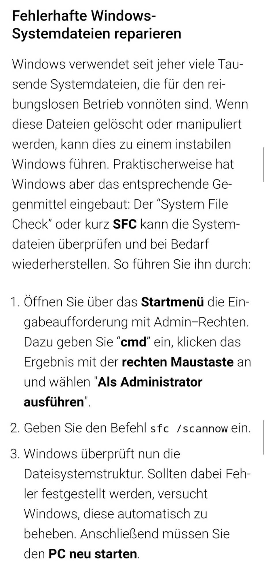

Eine weitere Optionen um die Systemdateien von Windows zu überprüfen, wäre der SystemFileCheck, oder SFC. Hier mal eine kleine Anleitung..
Fehlerhafte Dateien und Treiber werden dabei wiederhergestellt.
Habe nun beides gemacht. Ich werde mich melden wenn der Fehler wieder auftauchen sollte.
