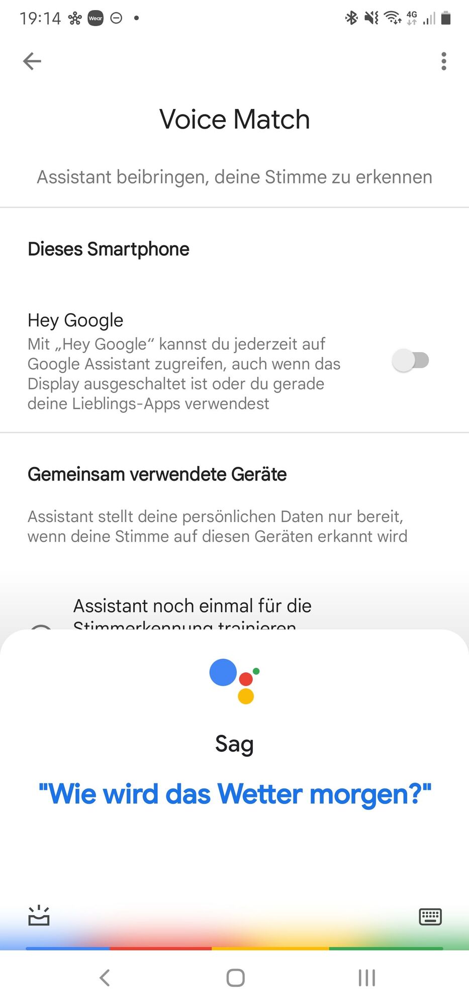

Hin und wieder kommt es vor, dass Bixby unaufgefordert Infobalken alle 5 Sekunden auf dem unterem Teil meines Note Handys einblendet. Bis jetzt habe ich so ziemlich alles was man bei Bixby ausschalten konnte auch ausgeschaltet, aber ohne Wirkung... Das "stop erzwingen" funktioniert fpr paar Tage, dann wiederholt sich das ganze...
Jemand schon eine Lösung dafür gefunden?

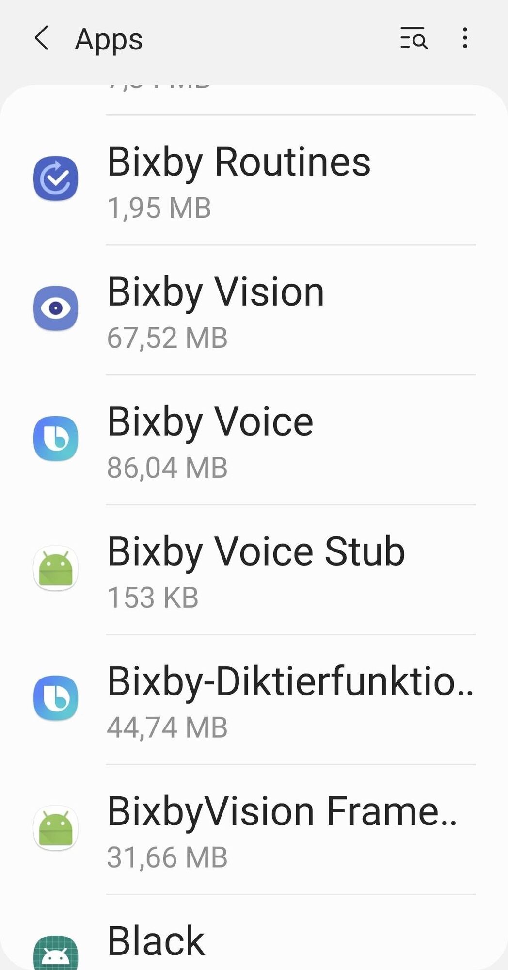

    Lösche mal von allen Bixby Apps Cache und Daten.
    Danke für die schnelle Rückmeldung! Cache ist geleert, alles was ich deaktivieren konnte, habe ich deaktiviert. Eben, als ich nach den Apps gesucht habe, tauchte das wieder auf und ich klickte es ausersehen. Dann tauchte eine Info, ob ich es via Bixby oder Google öffnen möchte. Ich wählte Google, dann fing anstatt Bixby Google sich alle 5 Sekunden zu melden... :rolleyes: *1f648.png*
    Wenn du Cache und Daten aller Bixby Apps löscht, ist Bixby wieder "jungfräulich" und sollte im Hintergrund schlummern. Nur die Cache löschen reicht nicht.
    Der Google Assistant ist, einmal aktiviert, echt nervig. Dass er sich von selbst meldet, ohne dass die magischen Worte "Hey Google" oder "OK Google" ausgesprochen werden, ist mir allerdings neu.
    Ich habe auch schon mal zu lange auf den Startseite Button gedrückt (Dann startet der Google Assistant.), aber nach dem Beenden des Google Assistant war Ruhe.
    Das ist nicht Bixby sondern der Google-Assistent.
    Den kannst du in den Einstellungen deaktivieren.
    Geh in die Einstellungen deines Handys.
    Gib in der Suche Geräteassistenz ein und klick drauf.
    Im Punkt Geräteassistenz-App kannst du aussuchen, dass alle deaktiviert sind.
    Fertig
