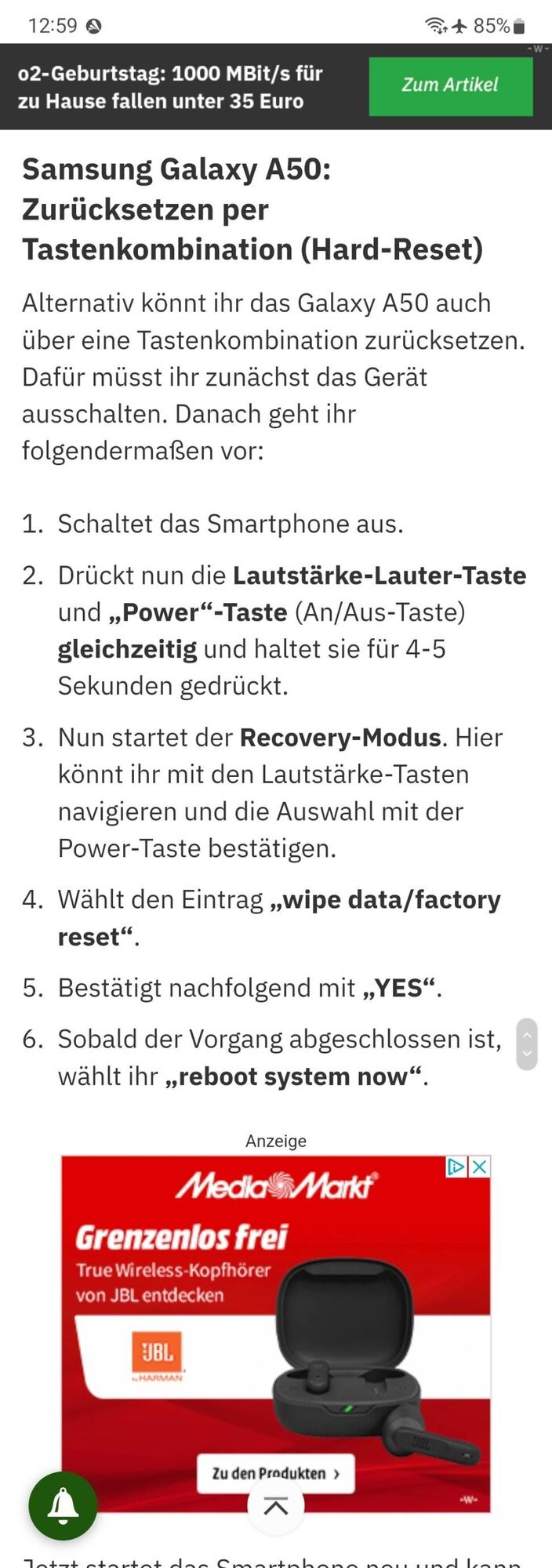

Guckst du hier:
Samsung Galaxy A50 zurücksetzen: So geht’s
Im Recovery Modus kannst du es auch zunächst mit "Wipe Cache" und "Repair Apps" versuchen. Dabei gehen keine Daten verloren.
Ging leider nicht, weil er auf Tasten und den Bildschirm berühren nur noch mit Erklären der Tasten Funktion reagiert , nur den normaler Neustart macht er noch.
