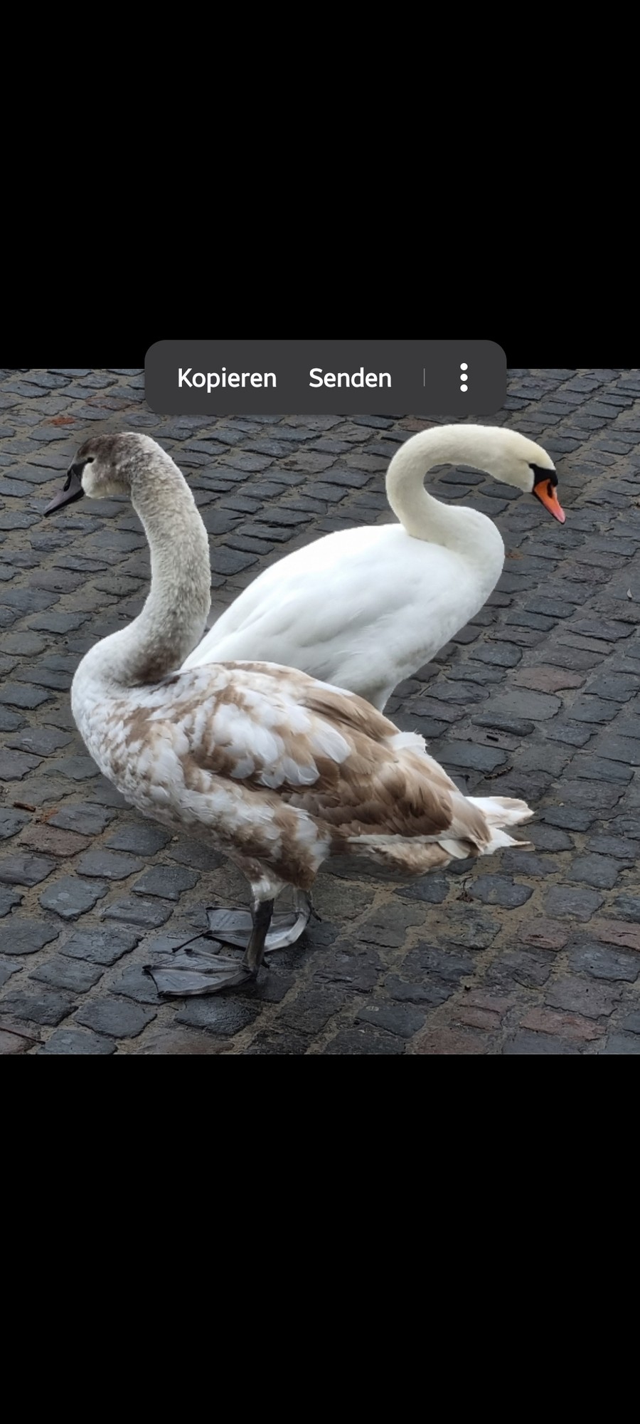

Galerie-Editor öffnen, Bild auswählen aus dem du etwas ausschneiden willst, als sticker speichern, dann das neue Bild öffnen, in das du das vorher ausgeschnittene Objekt einfügen willst, editieren, unten rechts das icon drücken mit dem emoji und dem Stift, sticker drücken, unten das Galerie icon drücken, Ausschnitt suchen, auswählen und einfügen.
