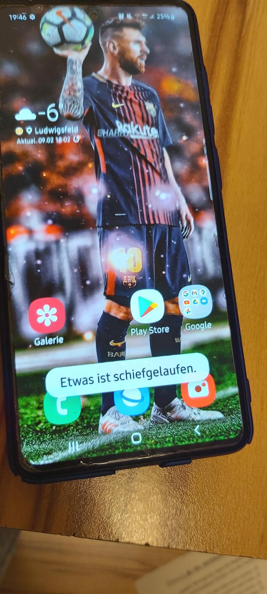

Hallo mein Sohn sein Handy A51 hat seit 2 Monaten immer solche verschiedene Fehlermeldungen die nicht mehr weggehen man kann sie nicht wegschieben bzw. Draufdrücken. . Sie gehen erst weg wenn man neu startet. Kann mir vielleicht jemand helfen.
Fehlermeldungen z.b Bild kann nicht angehängt werden geht dann auch nicht weg. Erst mit Neustart.

Oben links ist das Zeichen für die Galerie. Diese habe ich auch und das Bild wird entweder gelöscht oder es wird kurz bearbeitet. Kann es möglich sein, wenn man etwas in der Galerie macht, kommt diese Meldung?
Was ist mit der Speicherkarte?
Ist eine vorhanden und wenn ja, sind alle Bilder in der Galerie zu sehen?
Was ist mit Updates, Galaxy Store und PlayStore?
So prickelnd ist die Verbindung ja auch nicht. Kann es an der schlechten Verbindung liegen ?
Das sind keine Systemfehlermeldungen, das sieht eher wie ein Virus aus, kann von einer App stammen die vor 2 Monaten installiert wurde. Versuche diese zu finden und deinstalliere sie dann. Mal sehen ob die Meldungen dann verschwinden.
Bei dem Bild ist es kein wunder das es abstürzt
Spaß beiseite was hat er für Apps drauf. Ist genug Speicher noch vorhanden?
Handy zurück setzen,Achtung ALLE DATEN WERDEN GELÖSCHT!!!!!
Ich würde das auch auf Werkseinstellungen zurücksetzen und danach mit viel Mühe wieder auf einen vernünftigen Zustand bringen. Da ist irgendetwas installiert worden was zu diesem Zustand führt. Das bekommst Du und Dein Sohn nicht mal eben gerade gebogen.

Schlechte Verbindung ???
In der Statusleiste werden drei Balken (Verbindungsstärke) und 4G+ angezeigt.
Hast du mal nen Cache Wipe versucht? Einfach "Wipe Cache Partition a51" googeln. Dabei bleiben die Daten erhalten.
