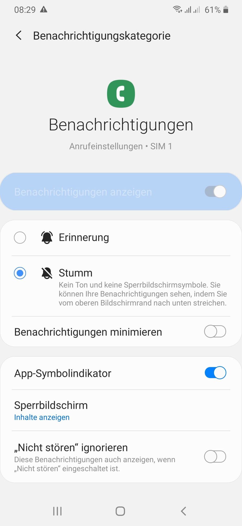

Der Ton sollte doch nicht mehr kommen, wenn ich für beide SIM auf "stumm" gestellt habe:

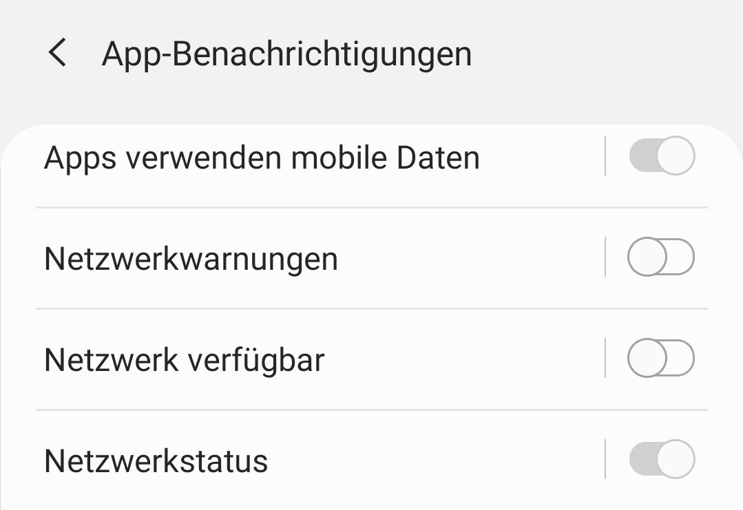

Und zudem habe ich in den App-Benachrichtigungen für Android-System die Netzwerk-Warnungen deaktiviert:
