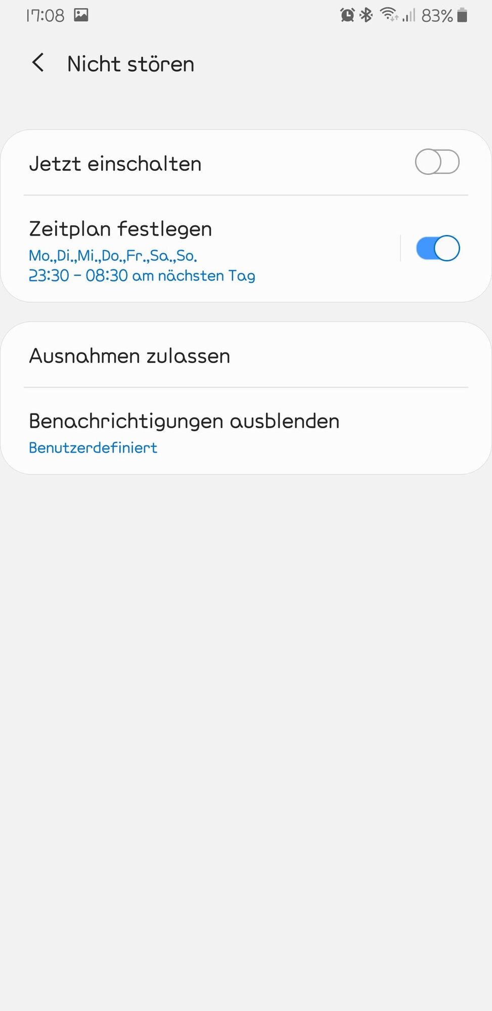

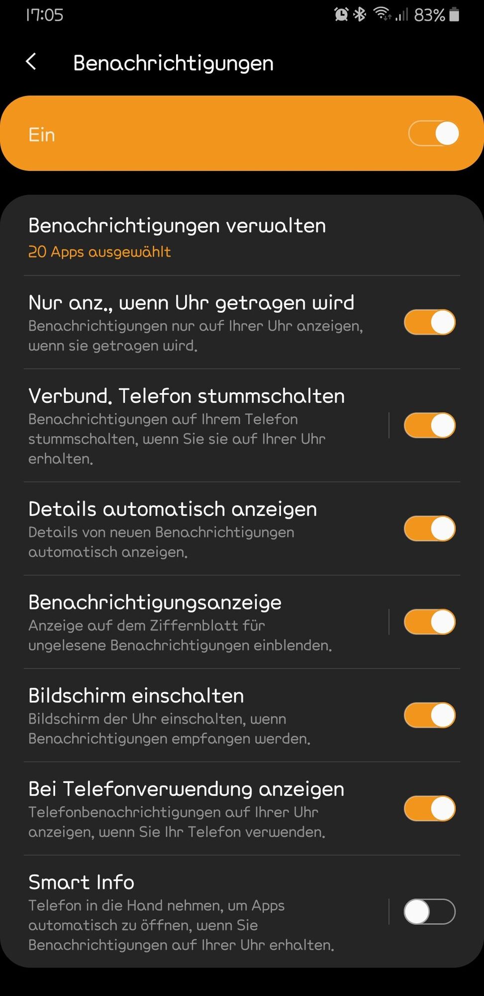

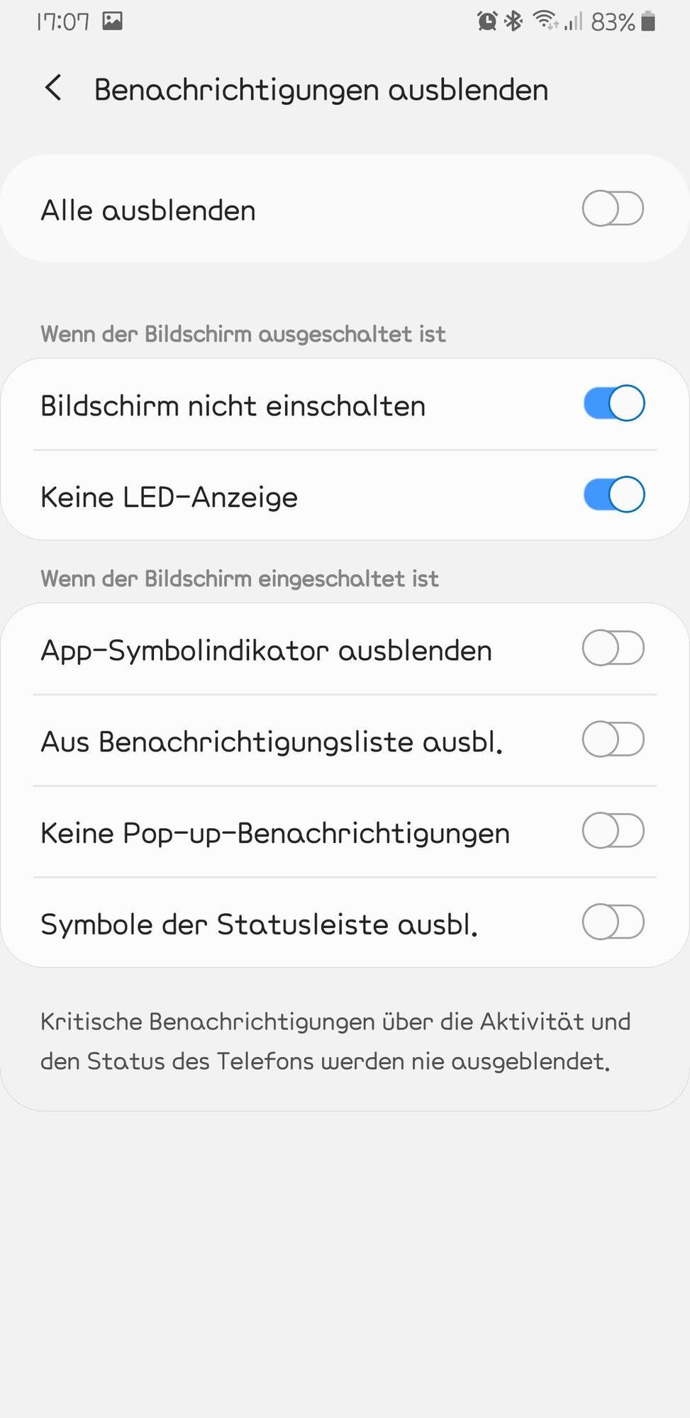

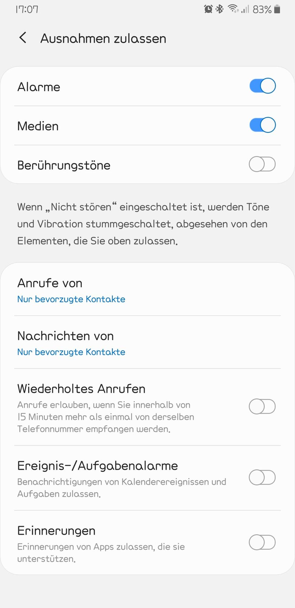

Meine Einstellungen sind die auf den Bildern folgenden; ich habe sie nach dem Update auch nicht geändert.
Für Hilfe bedanke ich mich schon mal sehr herzlich und wünsche ein schönes Wochenende.
Einstellungen Wearables-App
Einstellungen Note 9 - Nicht stören-Modus I
Einstellungen Note 9 - Nicht stören-Modus II
Einstellungen Note 9 - Nicht stören-Modus III

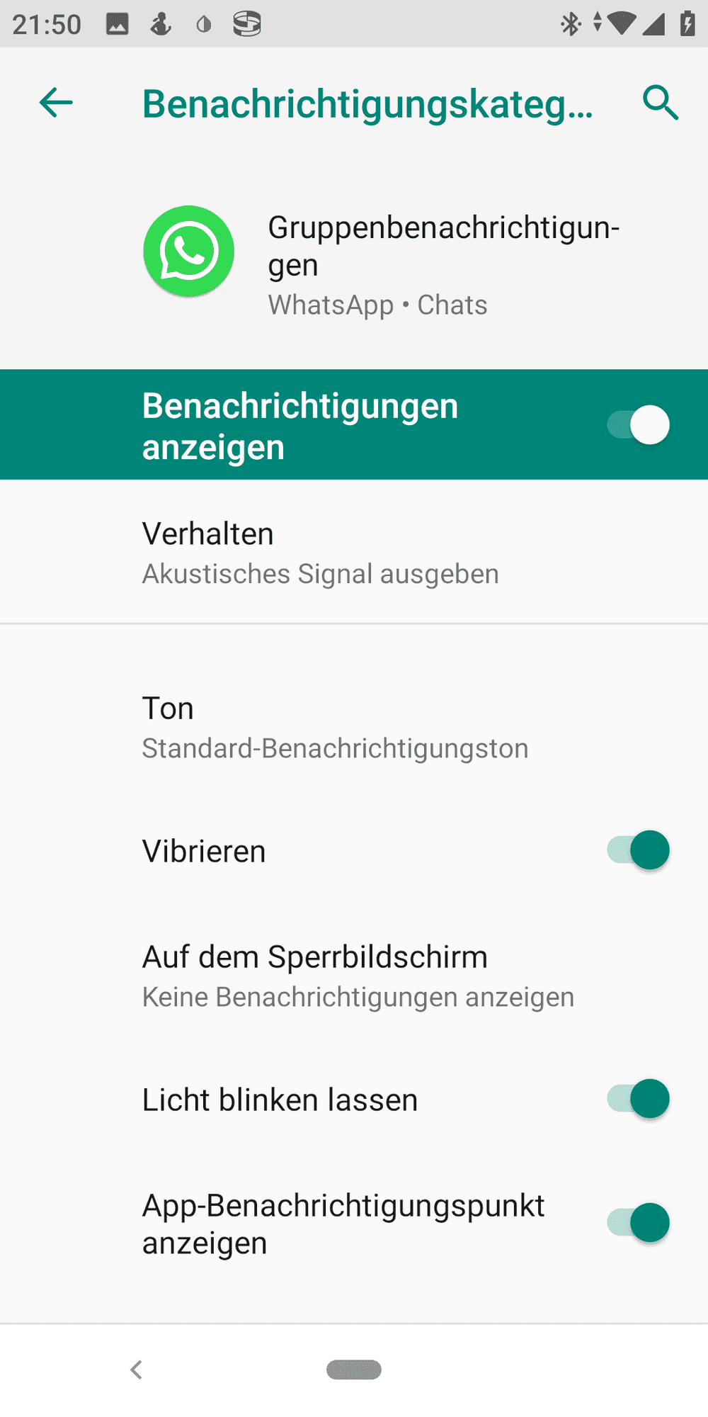

  1. Sagen wir einmal Du willst im "Nicht stören Mode" auf dem Handy von WhatsApp Benachrichtigungen empfangen, WhatsApp steht hier als Beispiel für jede andere beliebige Applikation
  2. Die Einstellungen des Handys aufrufen
  3. Applikationen auswählen
  4. Unser Beispiel WhatsApp auswählen
  5. Benachrichtigungen aufrufen
  6. Die jeweiligen Kategorien aufrufen (Jede der gewünschten Kategorien müssen entsprechend eingestellt werden)
  7. Zum Beispiel "Gruppenbenachrichtigungen".... Auf den Text klicken
  8. Erweitert aufrufen
  9. Den Punkt "Nicht stören" deaktivieren auf "On" schalten
  10. Das musst Du jetzt mit jeder der Kategorien machen die von WhatsApp als Benachrichtigung auf der Watch gewünscht werden. Damit überschreibst Du den "Nicht stören Mode" für diese Applikation im Handy, den Rest übernimmt die Wear-Applikation dann wieder automatisch
  11. Das musst Du jetzt für jede Applikation machen, die bei "Nicht stören" im Handy trotzdem eine Benachrichtigung auf die Watch senden soll
Ich habe es getestet, es funktioniert.

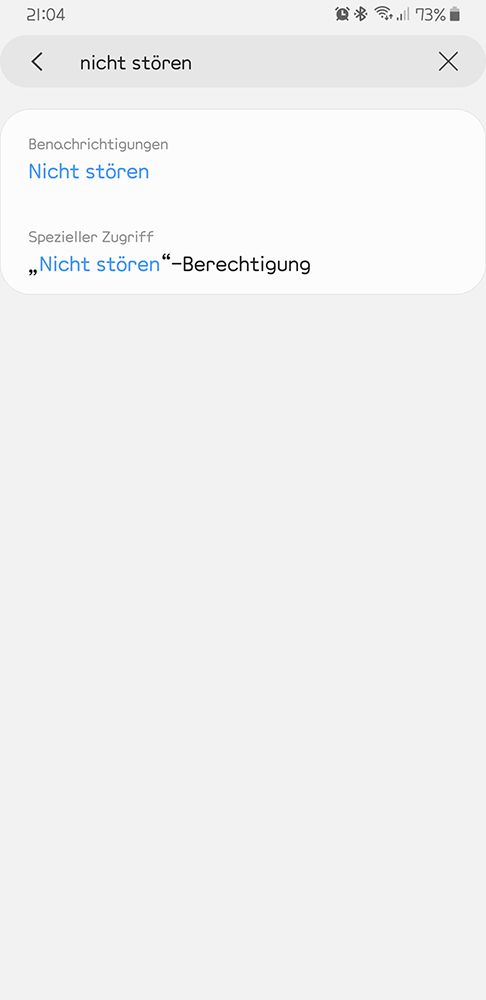

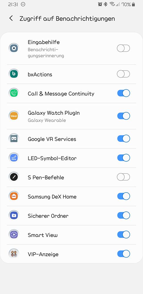

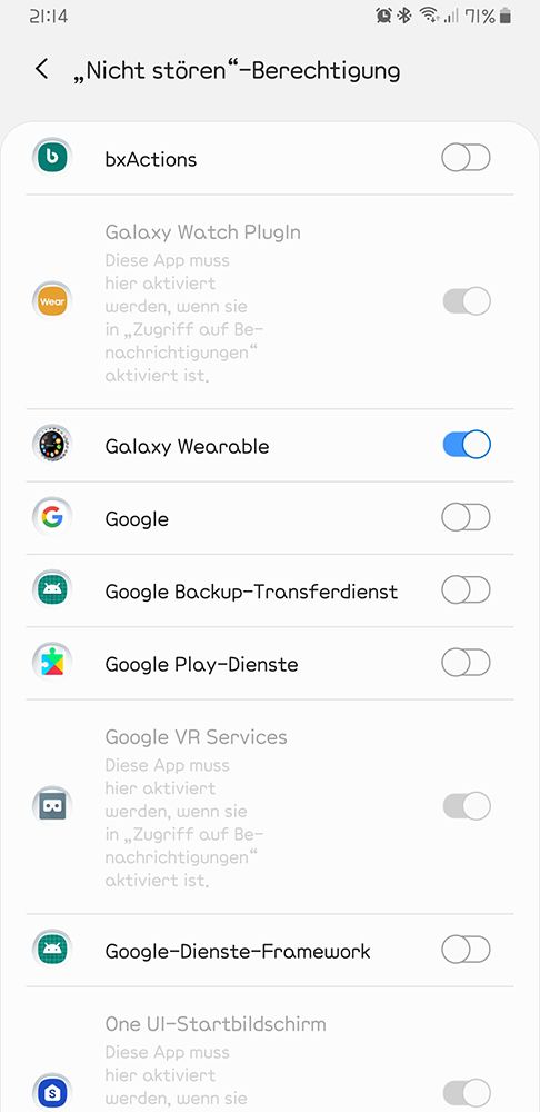

L: @Jojoac007
Vielen Dank für Deine Mühe! Leider habe ich unter Ton kein "Akkustisches Signal und Bildschirmbenachrichtigung" und bei der Suche in den Einstellungen kommt kein Text, sondern nur zwei Verweise (siehe erster Screenshot). Bei dem ersten Verweis lande ich auf den Einstellungen, die ich schon im ersten Post gepostet habe, bei dem zweiten lande ich beim zweiten angehängten Screenshot. Da ist das Watch Plugin ausgegraut; ich weiß nicht, ob das eine Bedeutung hat, aber ich habe vorsichtshalber mal unter 'Zugriff auf Benachrichtigungen' geguckt, da ist es aktiviert (siehe dritter Screenshot).

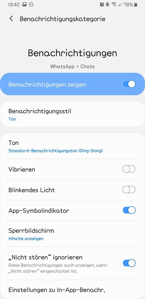

L: @Jojoac007

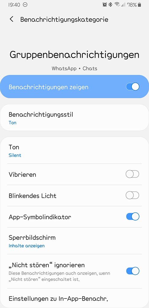

Ich habe ganz oben bei den Benachrichtigungseinstellungen bei Whatsapp den Punkt 'Benachrichtigungsstil' - da habe ich die Auswahl zwischen
- Ton
- Ton und Pop-up
- Still
- Leise und minimiert
Das steht bei mir auf 'Ton'. Darunter kommt der Einstellbutton 'Ton'; da kommt nur die Auswahlliste mit den verschiedenen Tönen, sonst nichts. Ganz oben ist der Standardton, dann kommt Stumm und dann die ganzen Töne.

L: @Jojoac007
Die Einstellung 'Ton und Popup' ändert leider auch nichts - es ist zum Mäusemelken...
Einige Einstellungen, die auf Deinen Screens sind, habe ich gar nicht, zum Beispiel 'Benachrichtigungspunkt'.
