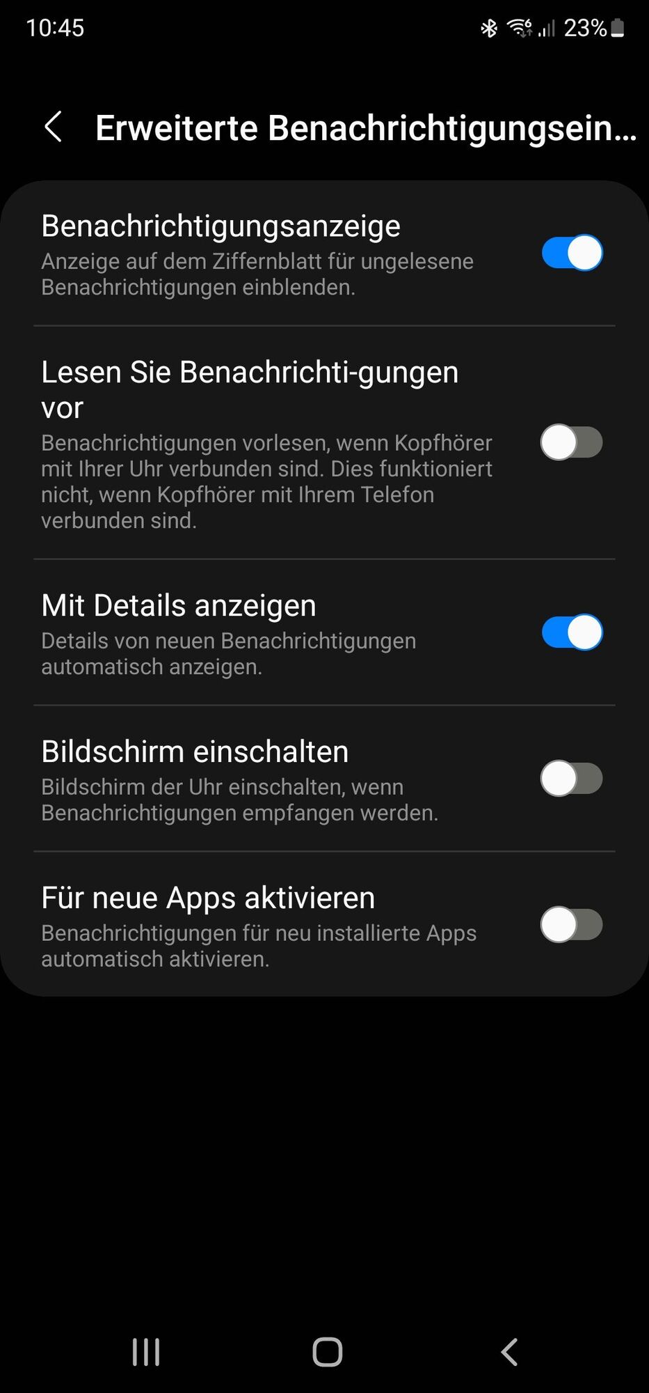

Geh mal auf deiner Uhr direkt auf einstellungen und überprüfe dort mal ob die haken alle richtig drinnen sind und auch dass der Bitte nicht stören modus auf beiden geräten aus ist. *1f605.png* Schau auch mal bei Info für ein paar möglichkeiten die helfen könnten siehe screenshot. Nutzt du Bluetooth? oder w-Lan? Für die benachrichtigungen

Ansonsten nochmal alles sorgfältig überprüfen. In der App und an der Uhr direkt unter einstellungen und Benachrichtigungen ob da alle haken drinnen sind.. sonst noch Uhr neu starten. Oder alle haken bei benachrichtigung einmal raus und wieder rein..

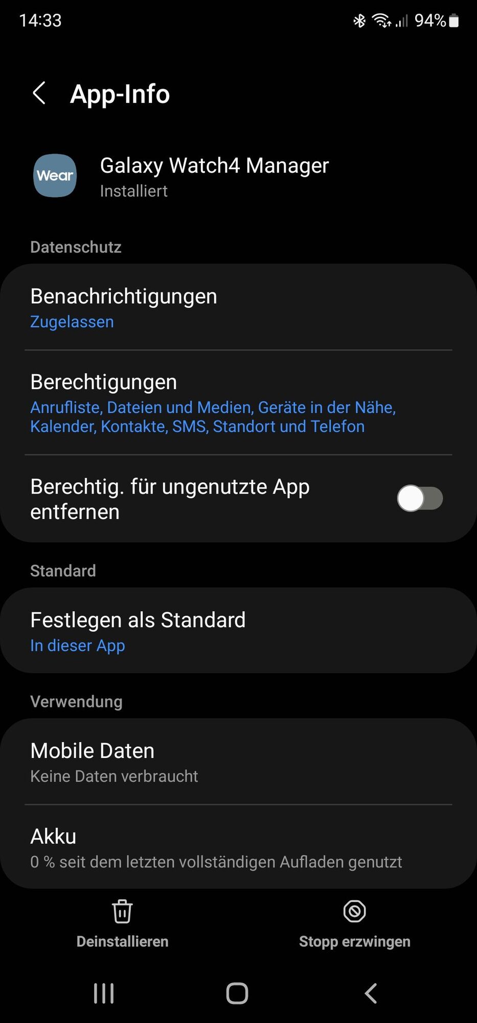

und bitte wie im screenshot auch dies überprüfen.
》 Einstellungen 》Apps 》 Galaxy watch 4 Manager 》 Berechtigungen
