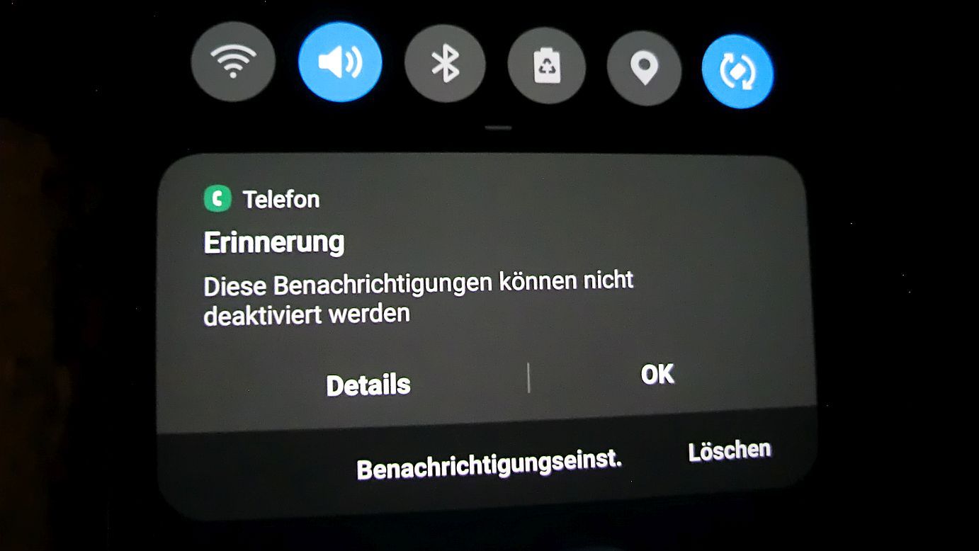

Klar, zum Glück habe ich im Keller keinen Empfang - und den Screenshot kann man bei der Anzeige auch nicht wie gewohnt machen, aber es gibt ja Kameras ...
:rofl: nicht so,
Du sollst die Benachrichtigung nach rechts oder Links (langsam) ziehen, dann erscheint das Zahnrad.

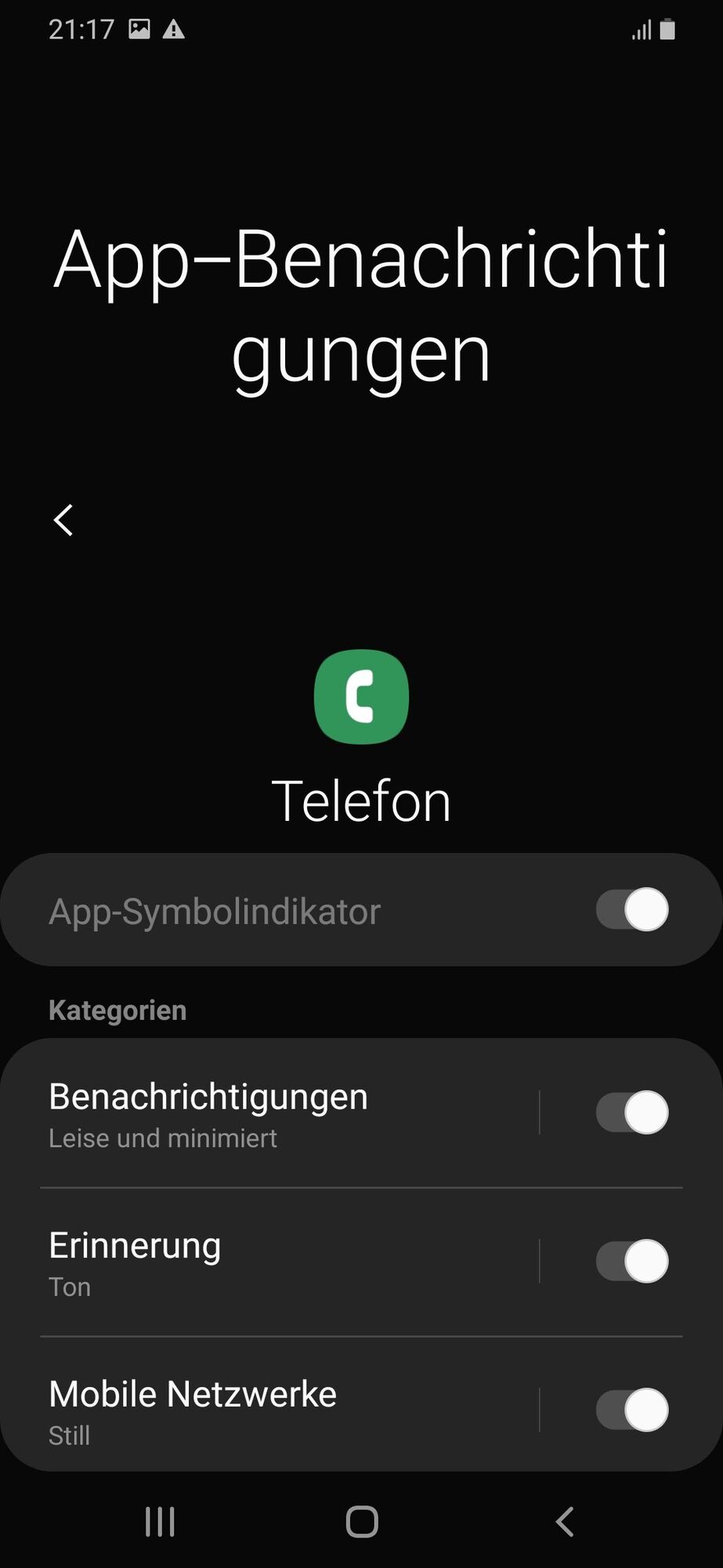

Da kommt folgendes, bei dem man nichts auswählen kann:
Also du kannst keinen Schalter umstellen oder ?
Aber wenn du auf das Zahnrad klickst was bei meiner Ausführung gehen sollte kann man alles umstellen :think:
Dann ist die Benachrichtigung bei dir nicht abzuschalten.
Die anderen Geräte können das komischerweise.
Von den Schaltern kann ich keinen umstellen und wenn ich die Benachrichtigung leicht nach links ziehe erscheint rechts das Zahnrad und eine Einstellung für eine "Schlummerverschiebung", mit dem Zahnrad kommt man auf die im 2. Screenshot angezeigten Einstellungen, bei denen sich aber nichts einstellen lässt.
