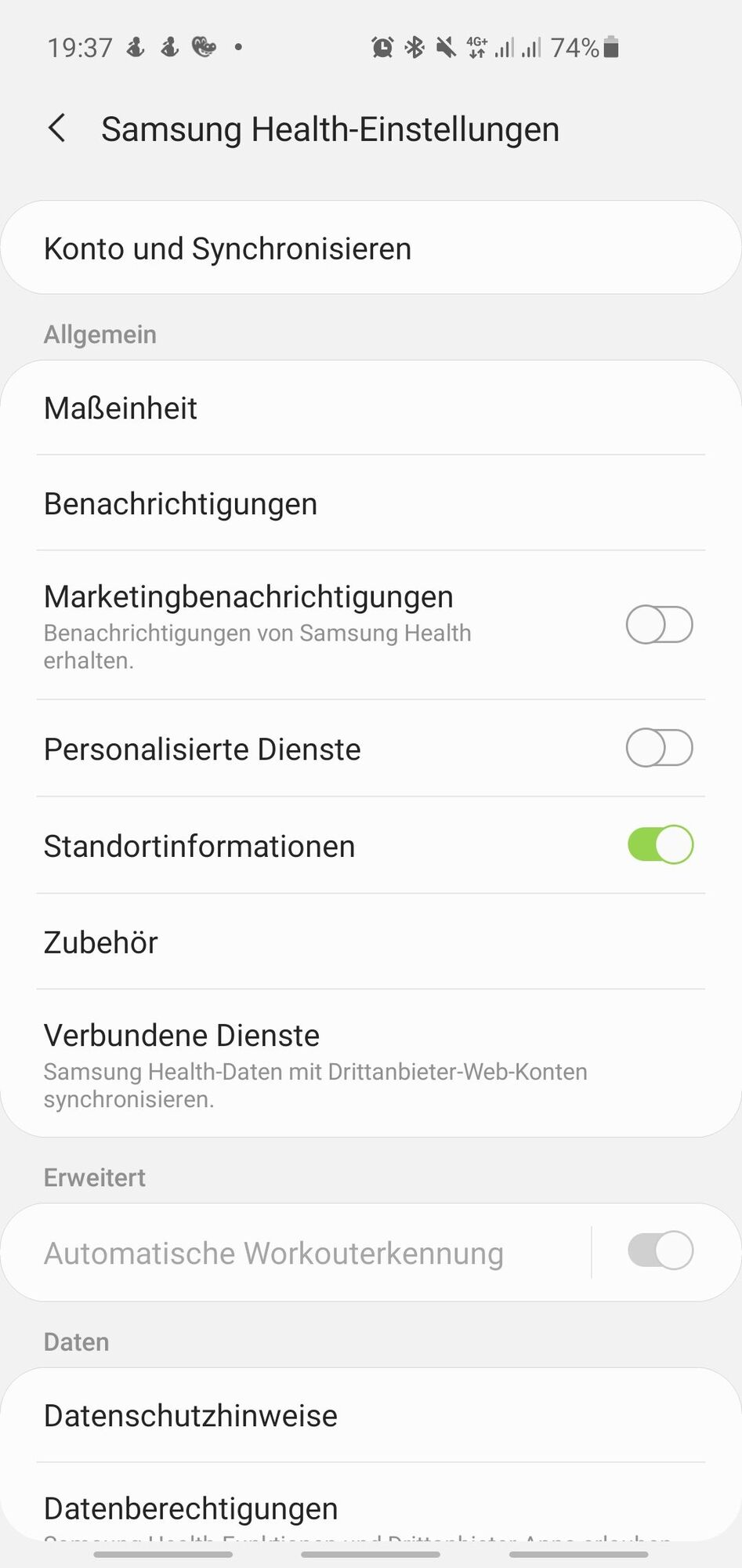

Auf meiner galaxy watch active 2 kann ich die automatische workouterkennung ausschalten. Auf dem s10 in samsung health ist ne Option vorhanden, sie ist aber ausgeraut und aktiv.
Ich möchte nicht, dass die workouts aufgenommen werden, besonders ist gehen für mich kein workout.... dafür habe ich die Schritte.
    Das war nun irgendwie etwas nervig.

    Bluetooth ausschalten, dann verliert das Handy die Verbindung zur Smartwatch, dann kann man die Einstellung für die Workouterkennung auf dem Handy wieder vornehmen und individuell einstellen. Einstellung bleibt auch bestehen wenn bluetooth wieder aktiviert wird, man kann es dann nur nicht mehr ändern.

    • Bei mir lässt sich hier der Schieberegler für "Automatische Workouterkennung" auf inaktiv stellen.
    Hi L: @DavidB
    Ist bei mir ausgegraut. Hatte ich ja geschrieben.

    Hallo, bin dem Tipp gefolgt, aber es funktioniert nur ein paar Sekunden nach Reaktivieren von Bluetooth. Dann wieder ausgegraut. Erst das Entkoppeln der Geräte und anschließend Neuverbindung brachte den gewünschten Erfolg.
    Dies als Ergänzung, falls jemand das Problem auch hat.
