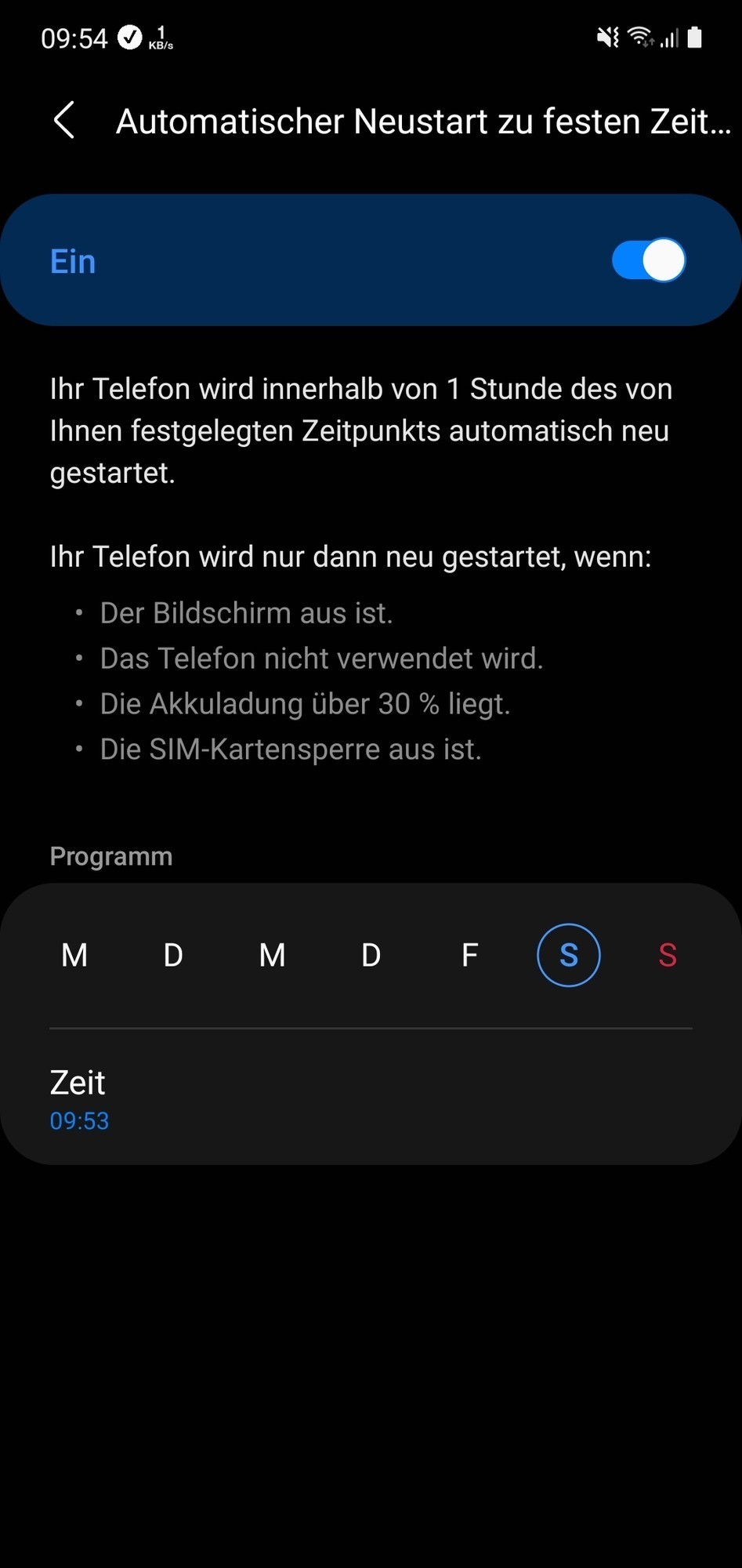

Hallo.Ich habe vorhin getestet ob der autom. Neustart funktioniert, vergeblich leider. Nutzt jemand von euch diese Funktion?
Wenn ja, funktioniert es bei euch?
    Mein Note10+ startet jede Nacht um 3Uhr neu. funktioniert bei mir seit je her ^^
    Ich muss meinen Muster eingeben und das wars.
    Was funktioniert denn bei dir nicht?
    der Neustart ansicht...ich hab es mal getestet, uhrzeit eingestellt usw. aber er startet nicht von neu

    Hast du die SIM-Pin deaktiviert? Wenn die noch aktiv ist startet das Handy auch nicht neu
    In den Einstellungen - Biometrische Daten und Sicherheit - Andere Sicherheitseinstellungen - SIM-Sperre einrichten - Sperren der SIM-Karte das musst du deaktivieren. Wenn das noch aktiv ist startet das Handy nicht neu.
    Da musst du etwas warten steht auch in den Vorgaben in deinem Screenshot, es darf nicht verwendet werden, Screen muss aus sein, über 30% und SIM Sperre muss aus sein, wenn das alles vorliegt wird es innerhalb von 1 Stunde neugestartet, heißt nicht unbedingt dass es sofort neustartet sobald deine eingestellt Zeit vorbei ist. Stell es dir nochmal neu ein und innerhalb von 1 Stunde muss es neustarten. Heißt z.B. 13:25 Uhr ist deine Uhrzeit, dann wird es in dem Zeitraum zwischen 13:25 Uhr und 14:25 Uhr irgendwann neu starten.
    Bei mir funktioniert der automatische Neustart eigentlich immer. Ich hab festgelegt, dass er immer alle 3 Tage nachts um 3 neustartet. Kann ich auch nur empfehlen, wenn man nachts sein Handy eh nicht benutzt, da es ja auch erstmal eine Zeit ruhen muss bevor es neustartet. Hat den Vorteil, dass wenn man aufwacht das Handy total schnell ist ohne irgendwelche Hintergrundprozesse vom Tag davor die es verlangsamen.
