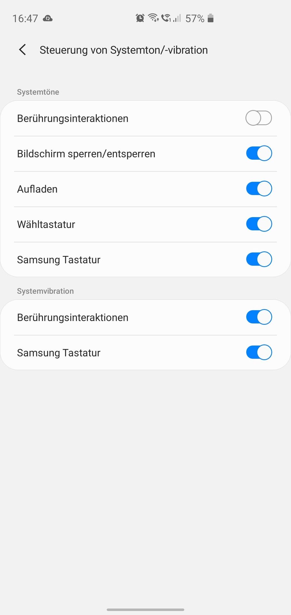

Einstellungen》Töne Vibration》ins Menü im Bild und Berührung ausschalten dann geht's auch ohne stummschalten:
