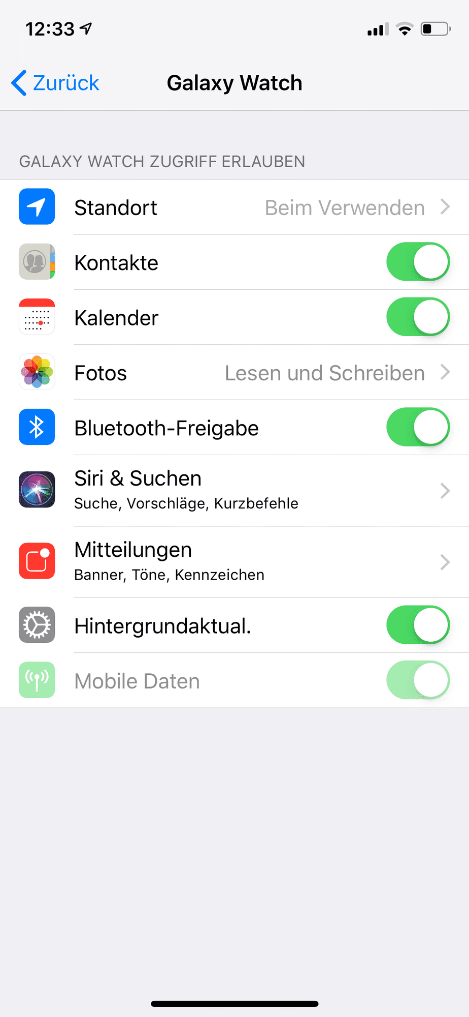

was muss ich instalieren oder was muss ich machen das ich vom iphone x meine nachrichten von whatsapp auf die samsung gear bekomme mir fehlt einfach der plan
Bei mir kommen alle Mitteilungen auf der Uhr an. Twitter, WhatsApp, Messenger.

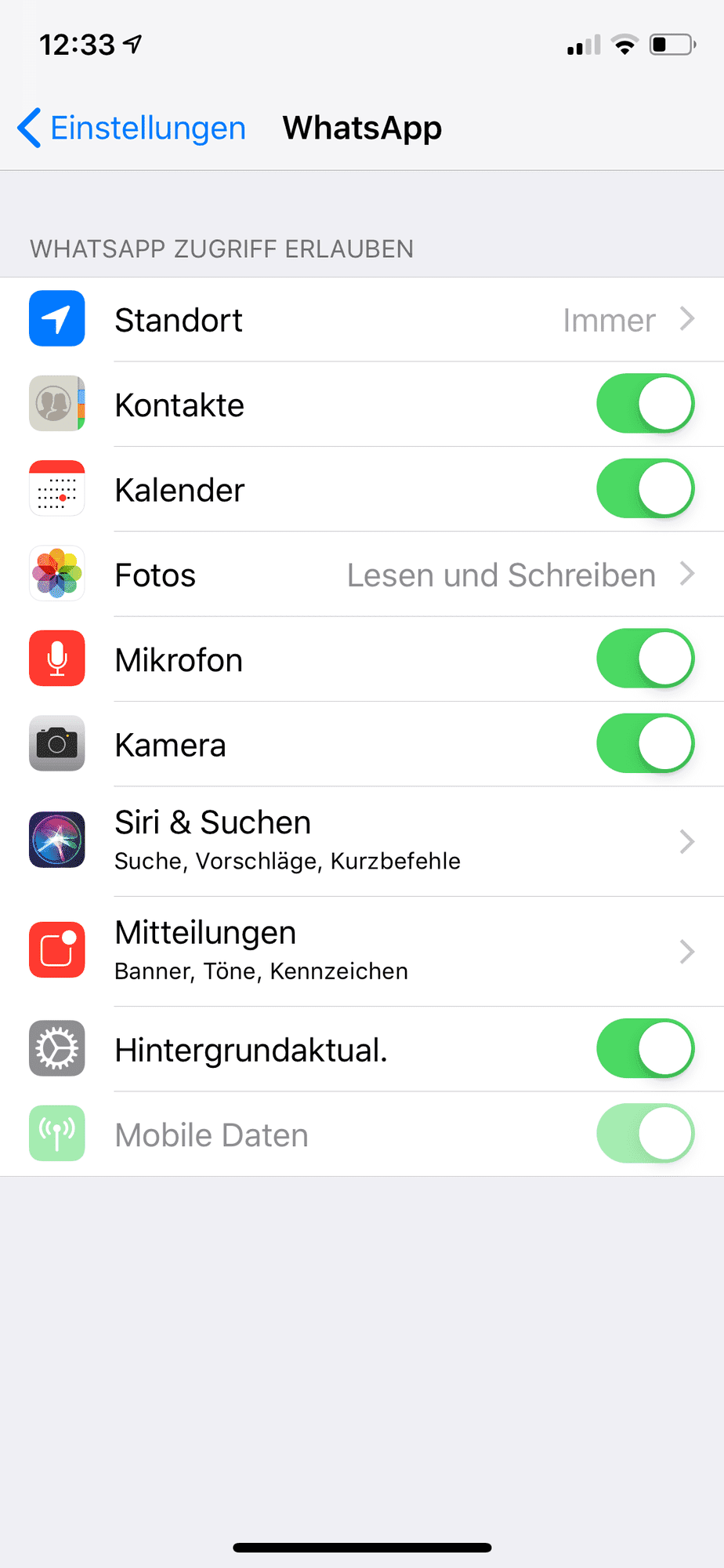

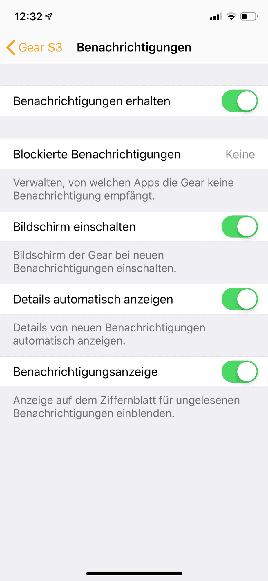

In der Gear App im Iphone Benachrichtigungen einschalten und in den Einstellungen des IPhone bei WhatsApp auch Benachrichtigungen einschalten.
Geht bei mir nicht , bin glaub ich zu dumm dafür ! Kann mir wer das bitte genau erklären ? Was muss man genau am iPhone machen ?
Hast Du die Gear App am IPhone laufen?
In der Gear App Benachrichtigungen eingeschaltet?

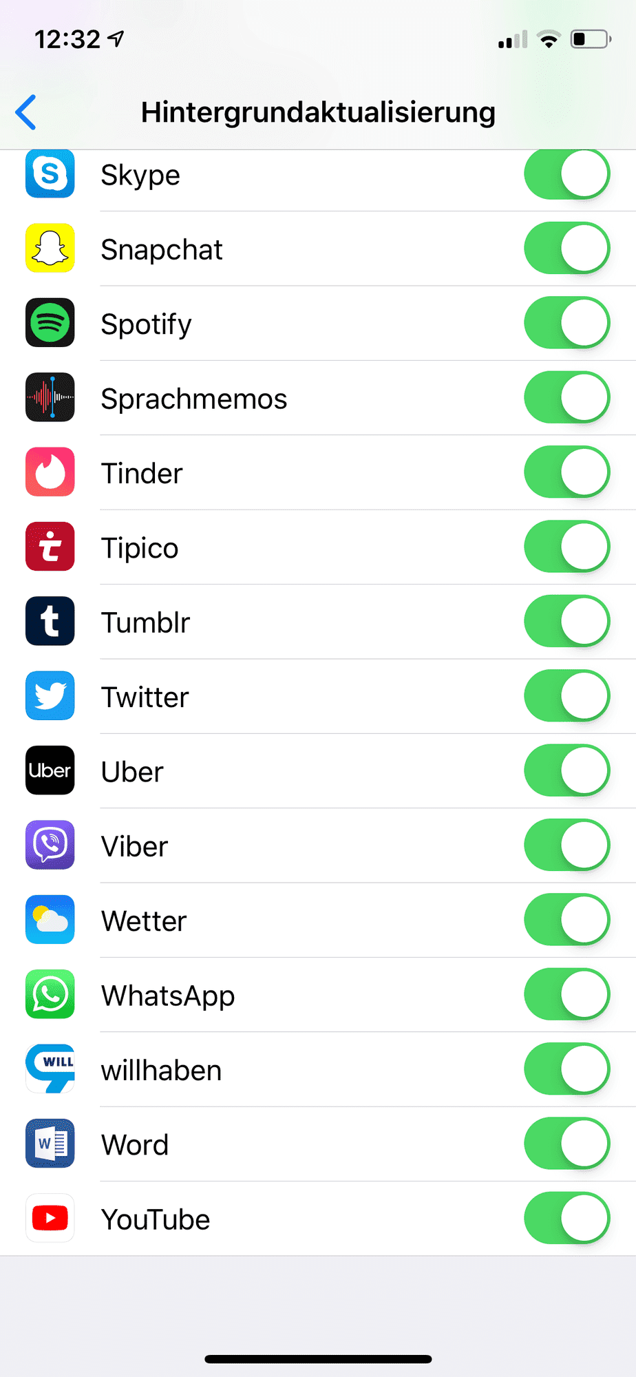

Im IPhone Einstellungen -> WhatsApp -> Hinteraktualisierung einschalten
und Mitteilungen -> Mitteilungen erlauben
Mehr weiß ich auch nicht..
Das hat auch bei der S3 auf Anhieb funktioniert.
L: @froschi44
Hast du denn überhaupt die Samsung Galaxy Watch App auf deinem iPhone installiert?
Um die wirklich helfen zu können, musst du auch auf die Fragen antworten, die dir hier gestellt werden.
Denn das es aktuell nicht funktioniert, wissen wir ja bereits *:winking-face:
