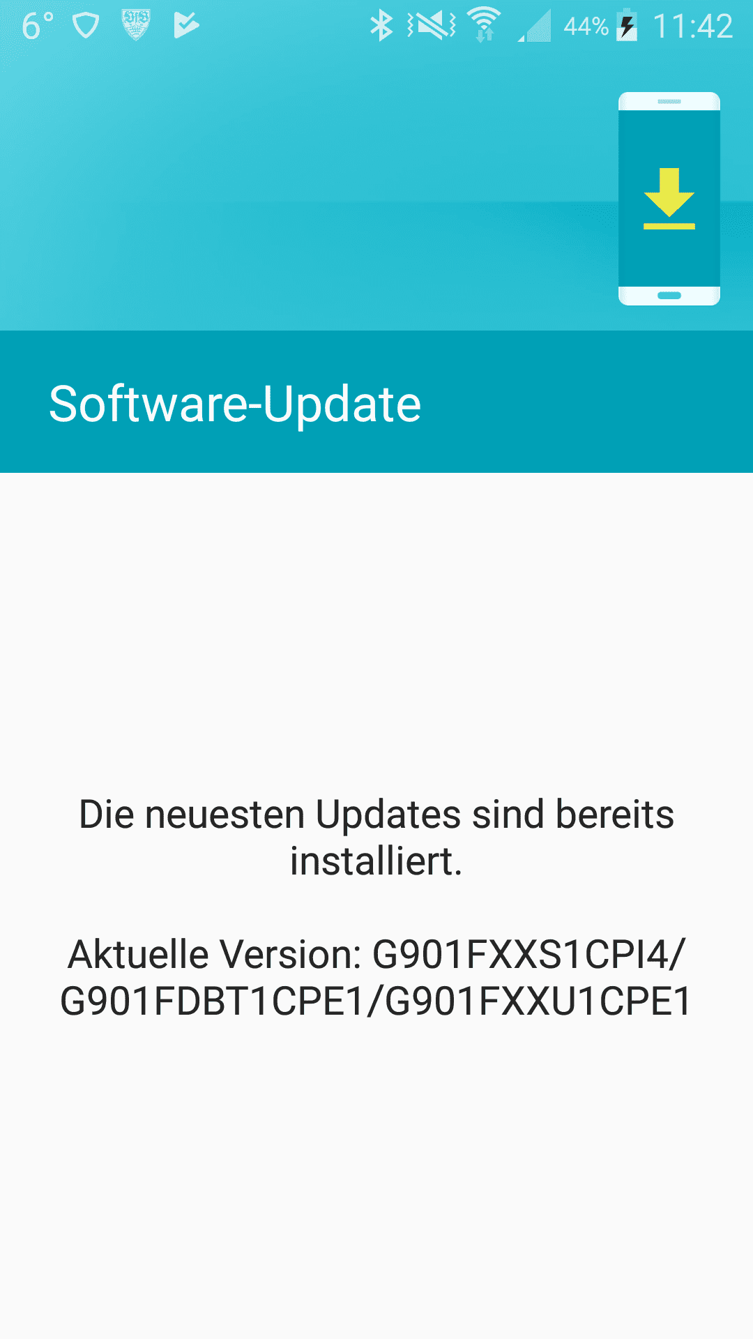

Bei mir ist der folgende Firmware-Stand installiert.
Hardcopy

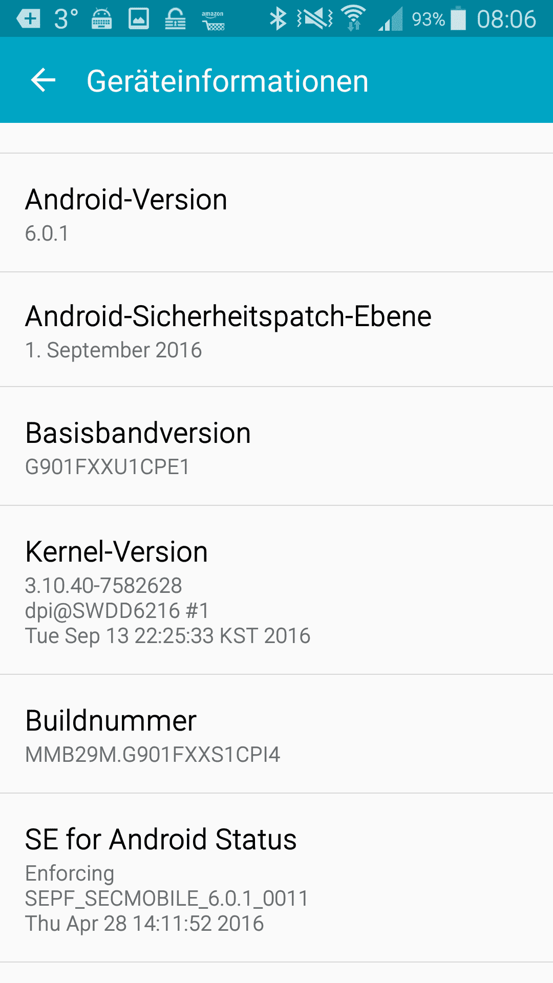

ich habe folgende Firmware im Einsatz:

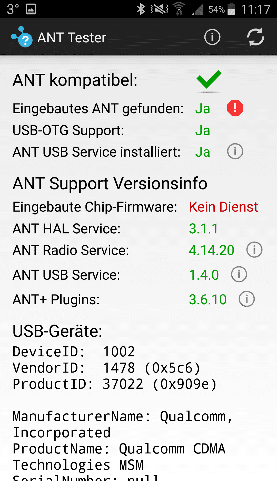

Leider funktioniert ANT+ nicht.
Es kommt keine Verbindung zustande.
Wenn ich es mit der App "ANT Tester" teste, ergibt sich folgendes Bild:
Das rote Ausrufezeichen bedeutet "kein Dienst".

Ich habe ja meine aktuelle Firmware-Version angegeben. Diese wäre mit derjenigen von @SamuelG901F abzugleichen.
Wenn es dieselbe Version ist, muss es ja an etwas anderem liegen.
Wenn es nicht dieselbe Version ist, stellt sich die Frage, warum bei mir kein Update angezeigt wird.
Was mich auch interessieren würde ist, ob bei @SamuelG901F bei Anwendung der App "ANT Tester" sich dieselben Ergebnisse ergeben.
Bei mir sieht das so aus:
