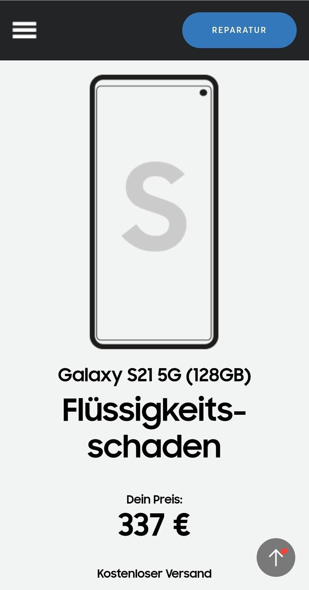

Da er auf Grund einen Feuchtigkeitsschaden defekt ist kann auch im Inneren noch mehr angegriffen sein. Beim Display musst du von mindestens 290€ ausgehen, und dann je nach dem.

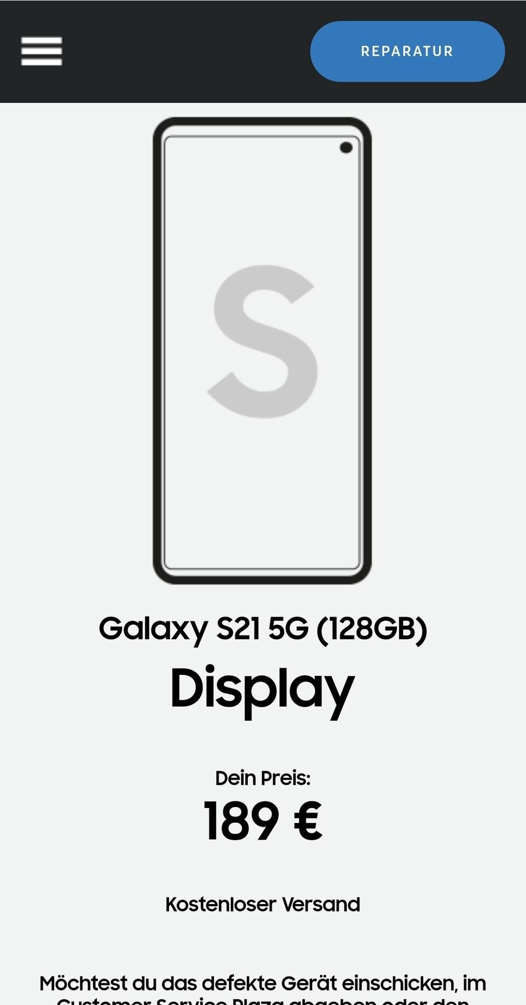

Wenn nur das Display getauscht werden muß, kostet es 189€.
