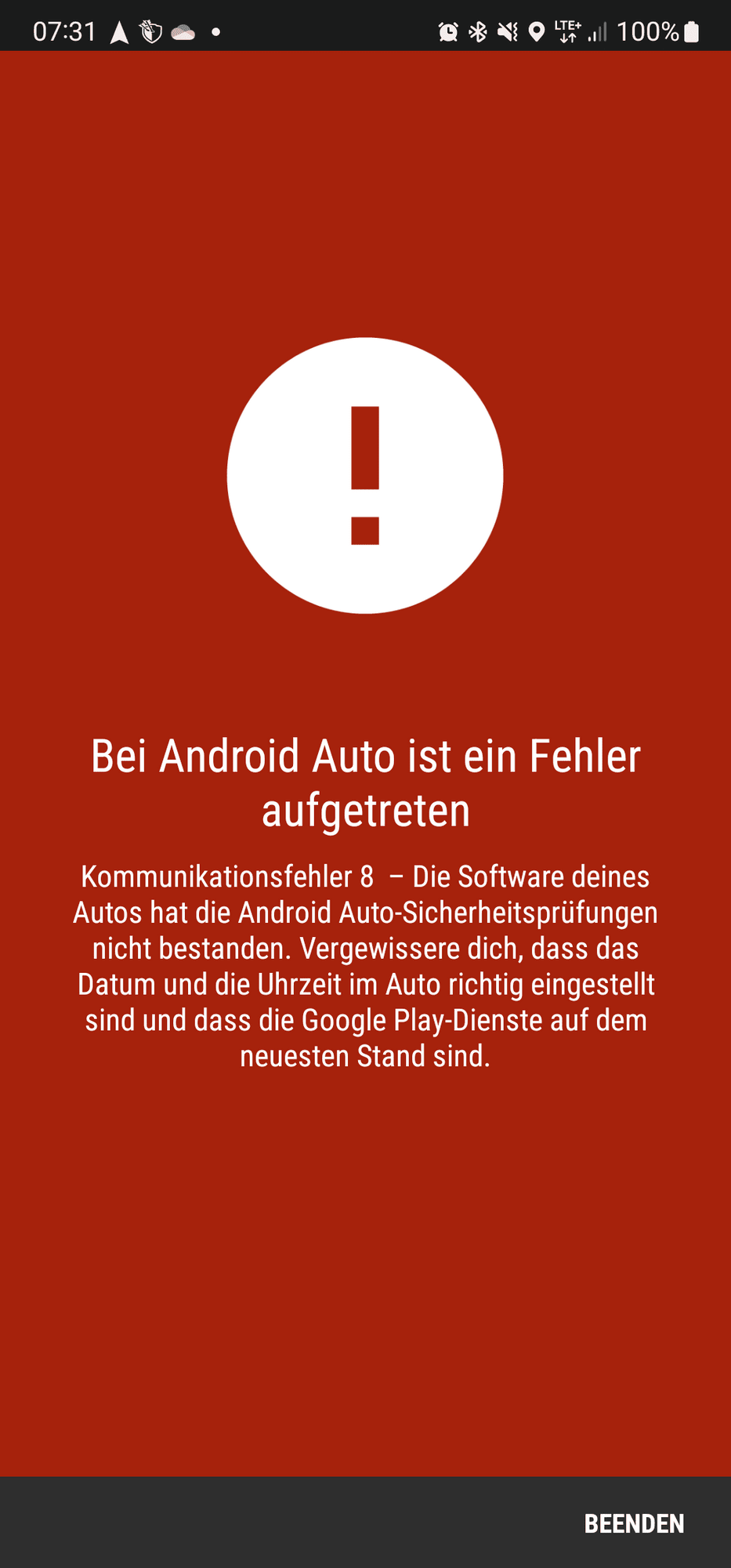

Moin zusammen,
seit dem OneUI 5.1 Update kommt bei mir immer wieder mal dieser Fehler (S22U, AAWireless). Hat das noch jemand von euch? Braucht dann auch einige Versuche, bis die Verbindung zum Auto steht..
Ich habe ebenfalls das S22U und AAWireless und keinerlei Probleme.
Hast du mal nachgeschaut, ob es ein Update für den AAWireless Adapter gibt?
Jup, alles aktuell.. Auto hat auch richtige Uhrzeit..
Ärgerlich, ich habe als Betatester bereits die 9er Version von Android Auto auf meinem Handy. Vielleicht wird die das Problem zukünftig lösen.

Du muss die Berechtigung am Adroid Auto neue einstellen und dad Problem wird weg, am beste die komplette Einstellung neu machen. Mir hat es geholfen
Moin, kurze Frage in die Runde. Hat noch jemand Verbindungsprobleme zu drahtlosem Android Auto, seit dem Android 13 Update? Er verbindet sich erst automatisch, bevor alles läuft bricht er jedoch ab. Danach muss ich manuell im Auto das Handy wieder auswählen.. Nutze ein S22U mit AAWireless.. 6356825
