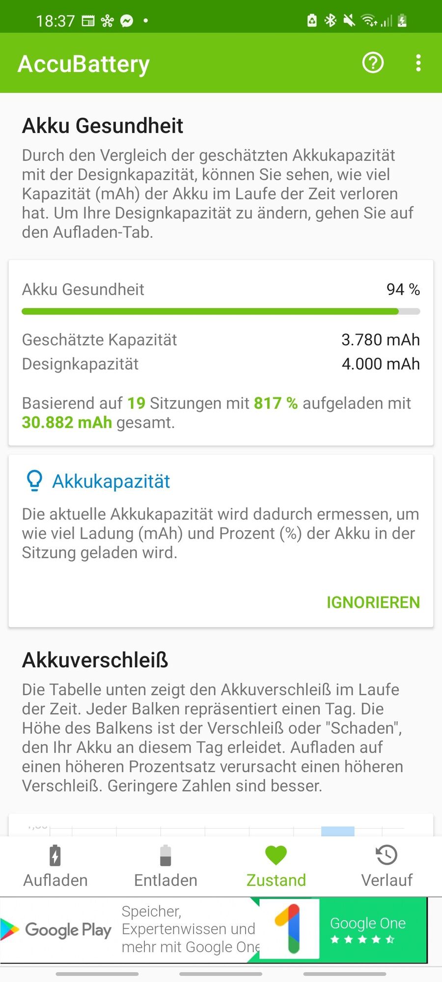

Hallo,Ich wollte mich mal informieren wie und wo ich sehe wie mein Akkuzustand im Handy ist.Danke im voraus für die Antworten Gelöst! L: Gehe zu Lösung.

https://play.google.com/store/apps/details?id=com.digibites.accubattery
Benutze die App seit meinem S5, zeigt in der Benachrichtigungsleiste auch die verbleibende Laufzeit an, du solltest nur die Grundkapazität des Akkus überprüfen, nach ca 20-30 Ladezyklen (Am besten 15-95%) kann er dir dann recht genau unter 'Gesundheit' die verbliebene Kapazität nennen

Hallo,Ich habe mich jetzt in letzter Zeit gefragt, wie der Akkuzustand bei meinem S10 ist (bei iPhone kann man das in den Einstellungen sehen) jetzt frage ich mich wo ich das nachgucken kann.Danke im voraus für die Antworten
Was für ein Smartphone hast du denn?. Mehr Infos wären sinnvoll.
L: @ldterft
meinem A70 sind nur allg. Hinweise zu finden:
* Einstellungen > Akku und Gerätewartung > Akku .... (z.B. wie lange eine vollständige Landung reicht, durchschnittliche Nutzung)
* Members-App > Hilfe holen > Zu Diagnose > Interaktive Überprüfungen > Akku (z.B. Alltag: ...)
Schau dir die Antwort von Lee63 in deinem Doppelpost an.
