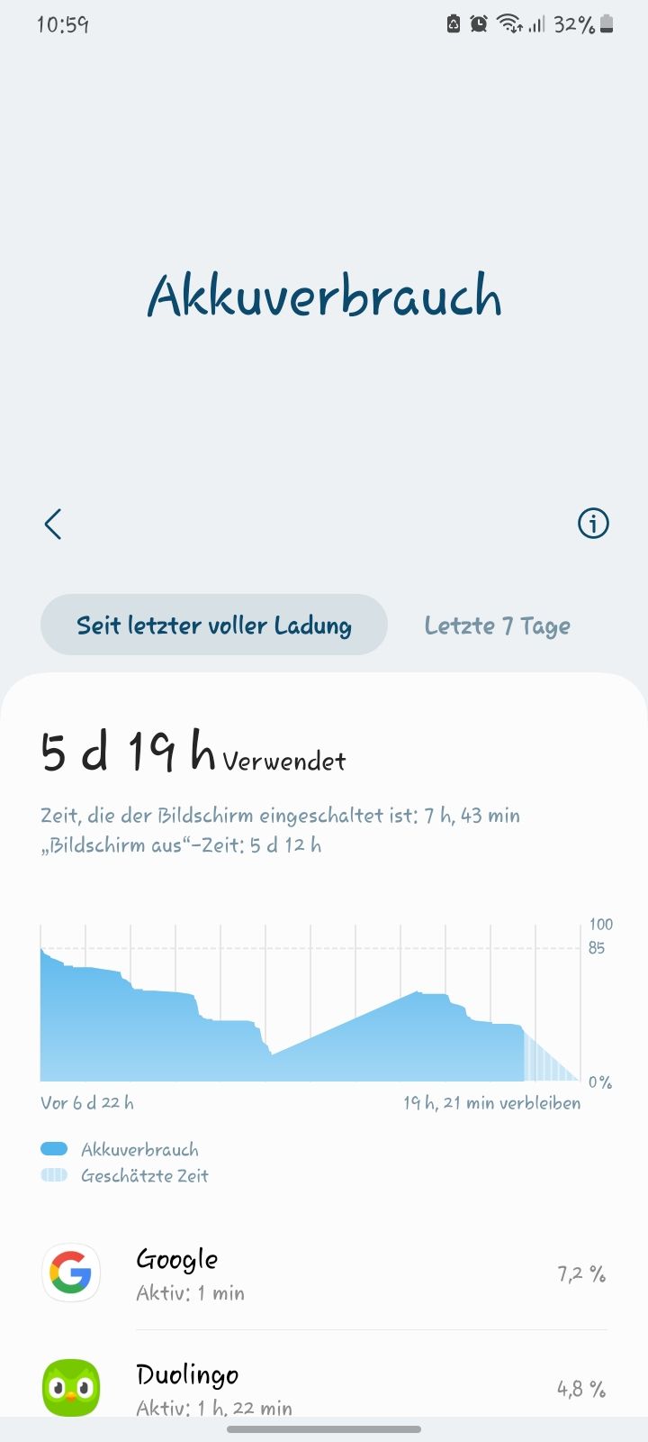

Ich habe gerade mal in die Gerätewartung reingeschaut da steht ich habe das Gerät seit 5 Tagen nicht mehr voll auf geladen das stimmt nicht denn ich habe es vor 3 Tagen auf 85%geladen (weil ich das Akku schützen an habe) Kann mir jemand vielleicht sagen warum das so ist
Danke im Vorraus
Diese Welle und Daten stimmen nicht
du solltest es eventuell auch mal voll laden. wenn du es nur so minimal zwischendurch lädst kann es dir ja nichts errechnen. ich verwende diese 85% Ladung nicht L: Lösung in ursprünglichem Beitrag anzeigen
Der Graph wird immer nur dann resettet, wenn du voll geladen hast. Bei aktiviertem Akkuschutz heißt voll 85%.
Deine letzte Ladung hat den Akku ja nur auf ~ 50 - 60% und nicht bis 85% geladen, daher wurde der Graph nicht resettet und er zeigt dir den kompletten Verlauf seit der letzten "vollen" Ladung auf 85% an.
Wenn du das nächste Mal auf 85% lädst, beginnt der Graph von Neuem. L: Lösung in ursprünglichem Beitrag anzeigen
