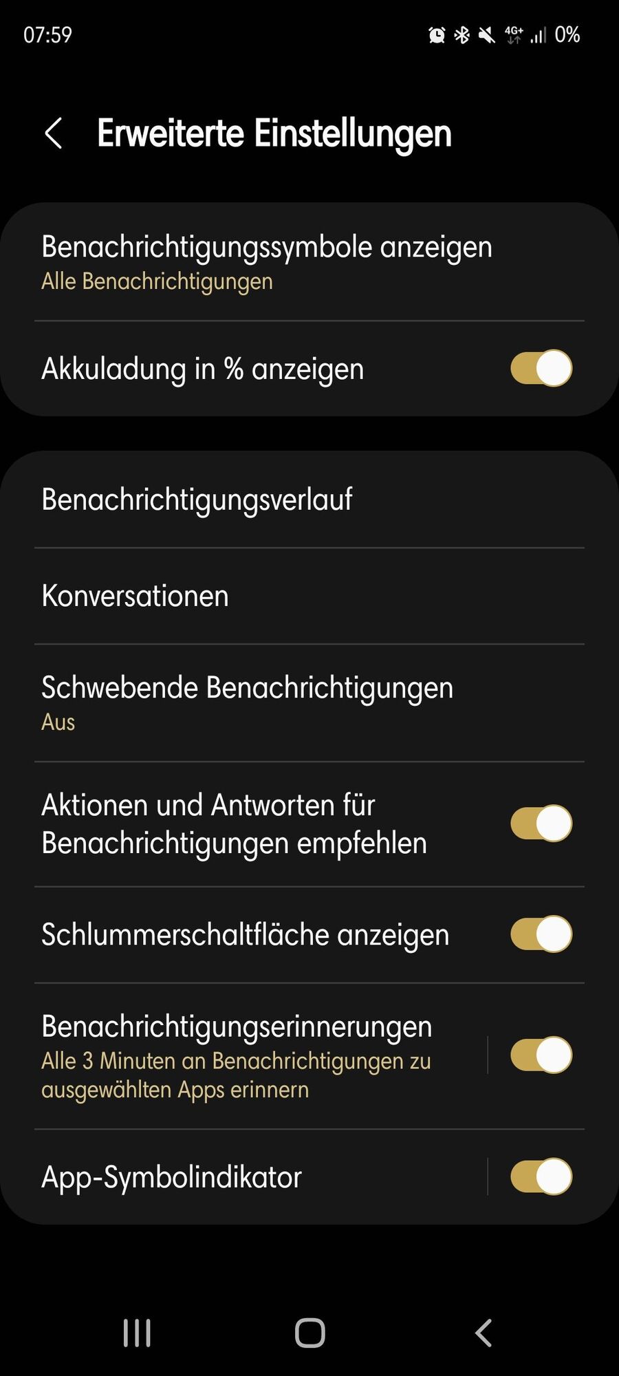

Guten Morgen zusammen Ich hab das Samsung Galaxy S20 FE mit Android 12..... jetzt meinem Problem
Meine Akku anzeige steht seit gestern mittag immer auf 0% auch beim laden... was kann ich tun damit es wieder normal angezeigt wird

moin, da fehlt auch das Symbol für den Akkuladestand (in der Statusleiste rechts von der %-Angabe, Batterie-Symbol). Gibt es bei Dir auch unter Einstellungen > Akku und Gerätewartung > Akku > Weitere Akkueinstellungen > Akkuladung in % anzeigen?
