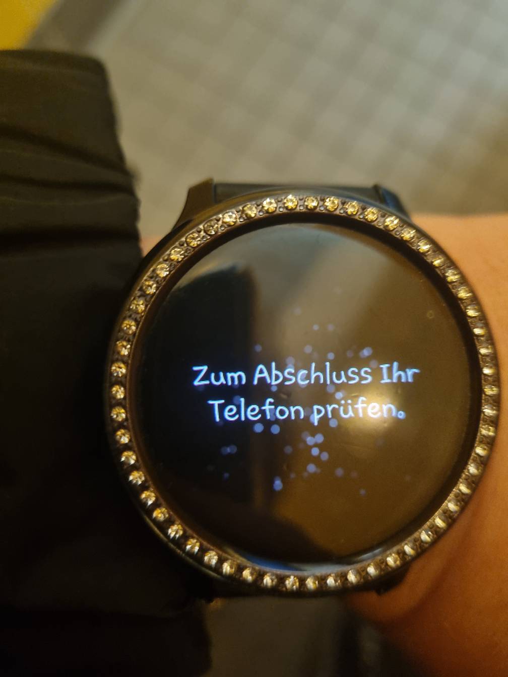

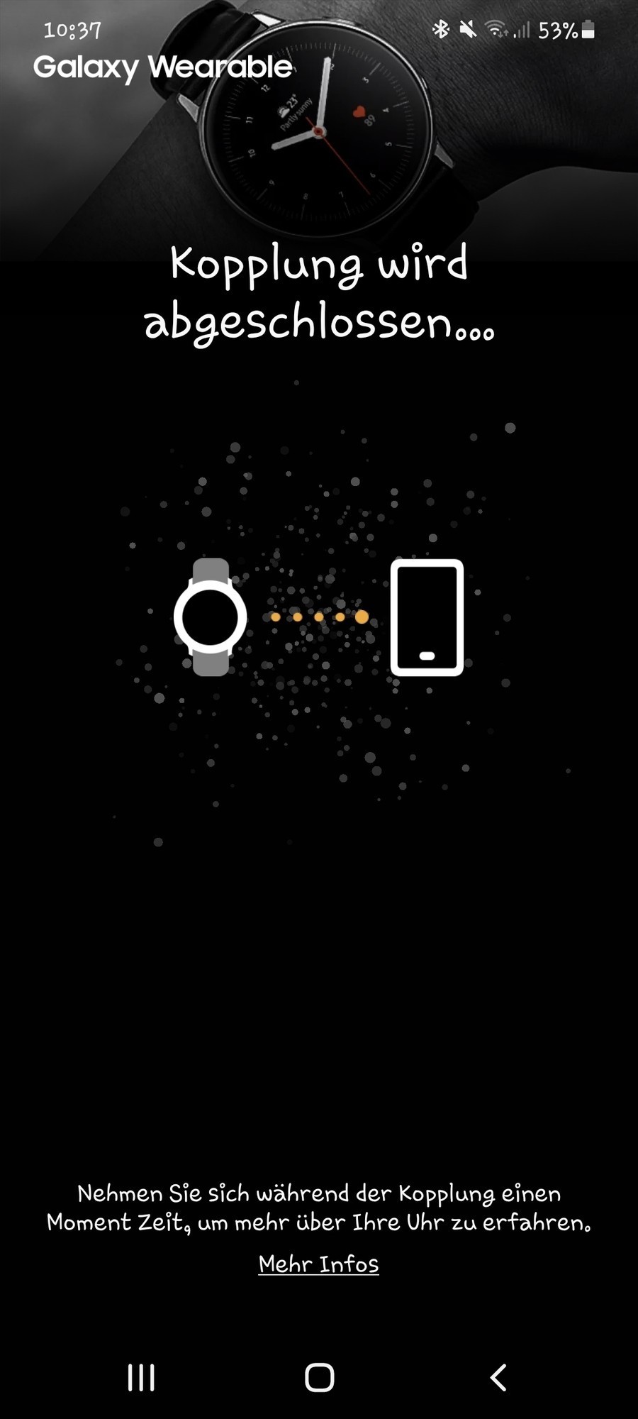

Leider kommt die Meldung Kopplung wird abgeschlossen und es passiert nichts. auf der Uhr steht das ich das Telefon prüfen soll aber auf dem Handy passiert nichts gaar nichts.

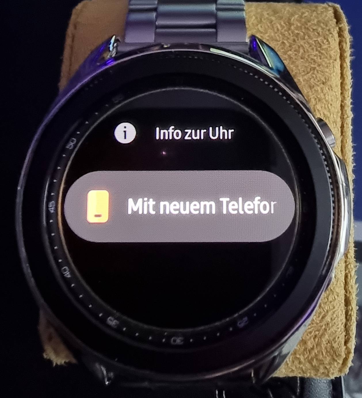

Wenn die Galaxy Watch zuvor mit einem anderen Smartphone gekoppelt war, klappt das nicht. Du musst zuvor an der Watch in die Einstellungen gehen > runter scrollen bis Info zur Uhr > mit neuem Telefon verbinden. Folge den Anweisungen und dann klappt das auch.

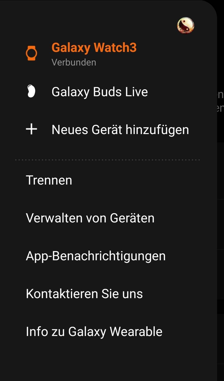

Würde zur Sicherheit auch in den Einstellungen des Handys unter Bluetooth Verbindungen die Kupplung entfernen, damit alte Verbindungskabel entfernt werden. Alles auf Anfang. Geh auch zur Sicherheit noch in die Wearable App und entferne dort die Watch aus den Verbindungen. Verwalten von Geräten > Watch entfernen.
ja habe ich alles gemacht die Uhr verbindet sich nur per Bluetooth aber nicht in der App es kommt der Code auf beiden geräten aber bei Kopplung wird abgeschlossen tut sich einfach in der App nichts mehr und auf der Uhr steht ich soll das Telefon überprüfen.

Kommst Du jetzt in den Einstellungen der Watch mit neuem Telefon verbinden? Wenn ja, ausführen. Watch aus der Wearable App entfernen, Bluetooth Kopplung on den Einstellungen des Handys entfernen und alles auf Anfang.

Würde es im folgender Reihenfolge machen. An der Watch > mit neuen Telefon verbinden > Wearable App deinstallieren > Bluetooth Kopplung im Handy entfernen > Wearable App neu installieren > dann Uhr zur neuen Verbindung zum Handy starten ...
ja die ganze Zeit schon aber der hintergrund bewegt sich auch auch in der App die punkte zwischen Uhr symbol und Uhr aber am Schluss Punkt passiert nichts weiter habe schon die app 100 x deinstalliert
