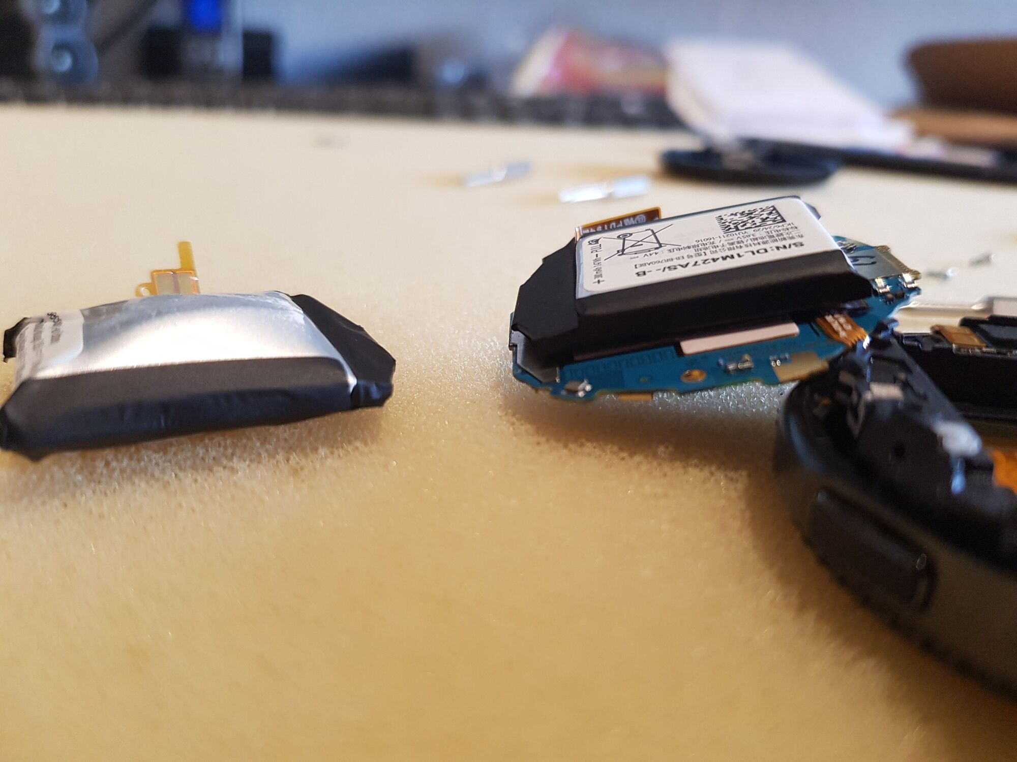

Nachdem meine Samsung Gear 3 sich nicht Vollständig Geladen hatte und bei 95% der Ladezyklus Stehengeblieben ist
und die Uhr kurz nach dem Einschalten gleich wieder ausgegangen ist habe ich den Akku gewechselt und nun hält die Uhr wieder ca 5 Tage

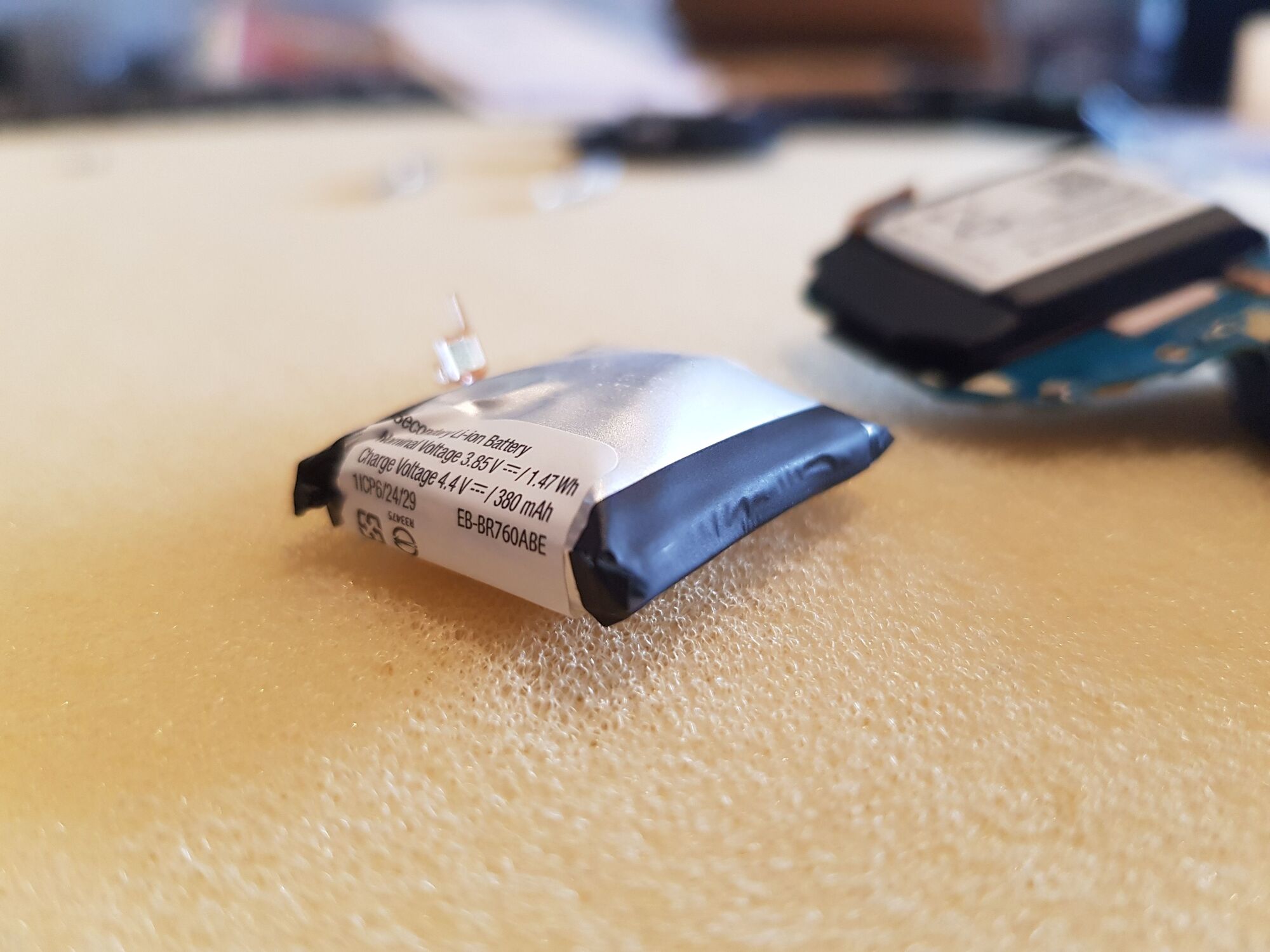

Dabei ist mir aber aufgefallen das der alte Akku überhaupt nicht mehr gut ausgesehen hat er war Aufgebläht und anstatt flach richtig rund geworden
Falls euch auffällt das der Akku Probleme macht tauscht ihn aus es ist einfach und geht schnell bevor eure Uhr zerstört wird durch einen Akku der kurz davor ist die uhr zu Zerstören oder Schlimmstenfalls beim Ladezyklus zu Explodieren
Hier sieht man den Untershied zwischen den Rundgeformten Akku und den Flachen Neuen

Meine Uhr nicht weiterzunutzen jetzt wo Sie endlich vernünftig läuft und einen neuen Akku hat ist nicht dein ernst ????
Natürlich wird es wahrscheinlich nicht gerne gesehen wenn jemand etwas selber Repariert kann ich auch Verstehen
aber das ein Akku so aussieht wie er auf den Bildern zu sehen ist sollte auch nicht sein und wenn wir uns einmal an die Note Akkus errinern stehen mir die Haare zu berge
da finde ich es schon Sinnvoll darauf Hinzuweisen das Akkus welche so aussehen wie meines in der Uhr eine Tickende zeitbombe sind
Ich denke nicht das die Kollegen mir die Kosten für den neuen Akku ersetzen werden oder mir einen Neuen Zuschicken werden da die Akkus soweit ich das Versanden habe nicht in die Garantie und Gewährleistung fallen Trotzdem
sollte mal jemand überprüfen ob es mit der Abschaltung des ladezzykluses zusammenhängt oder einen anderen Grund hat warum der Akku sich in diesem zusand Befindet

Meine Uhr hat zwar bis 100% geladen, ging aber auch nach wenigen Minuten wieder aus. Wärend dem laden blieb sie dauerhaft ein, weshalb ich auch auf verdacht den Akku getauscht habe. Auch bei mir war er aufgebläht.
