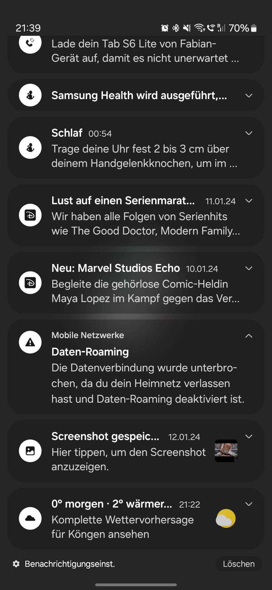

Mein A54 denkt seit heute Abend es wäre nötig den Roaming Modus zu aktivieren. Wie krieg ich das wieder weg?

- unter 'Einstellungen', 'Allgemeine Verwaltung', 'Zurücksetzen' gibt es die Funktion 'Mobilnetzeinstellungen zurücksetzen'. Nutze das mal.
Ggf. erhält du danach nochmal die SMS der Telekom um die APN einzurichten.
Wäre ein Versuch wert.
Gruss Andi
Wohnst du im Grenzgebiet?
Du kannst auf jeden Fall mal manuelle Netzsuche machen und automatische Netzsuche deaktivieren.
... naja.... es könnte evt. ein APN-Problem sein.
('Einstellungen', 'Verbindungen', 'Mobile Netzwerke', 'Zuganspunkte')
Ein guter Tipp von L: @Matze101, vielleicht ein Provider Problem.
Die hatten Gestern Vormittag auch Ausfälle.
Ich tippe auf Grenznähe.
Aber kann ja nichts passieren, du hast Datenroaming deaktiviert.
Aber normal ist das ja eh im Tarif drin, so lang es nicht die Schweiz ist, da kann man es auch aktivieren.
Ich hatte letzten Samstag auch bei meinem A54 die Roaming-Anzeige, ist direkt aufgefallen weil ich die Uhr entsprechend eingestellt habe. Die Zeiten waren gleich, aber es gab eben die Roaming-Uhr. Einen Ort weiter lief es wieder normal. Seit dem hatte ich das aber auch nicht mehr.
Ich wohne in nähe von Stuttgart also das kann es ja schonmal nicht sein.
Nicht geschaut *m:1f62a.png**m:1f648.png* ich hatte nationales Roaming im Kopf und das gab's bei E-Plus und o2
Bei O2 ist das aber schon lange Geschichte. Ich meine 1&1 macht das jetzt aktuell bis deren Netz ausgebaut ist.
Also das Problem hat sich inzwischen irgendwie von selbst gelöst. War wahrscheinlich nur ein kleines Technisches Problem.
