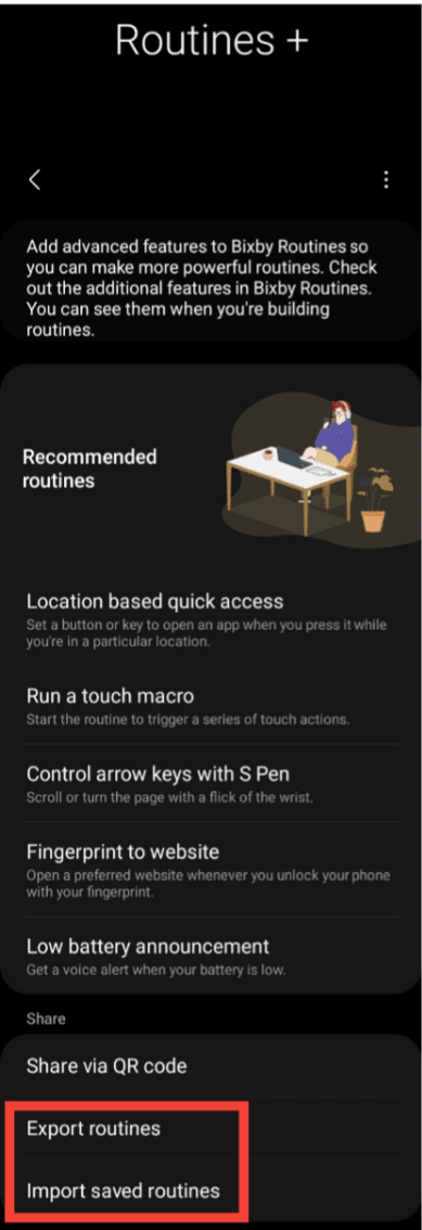

weiterer Tipp:
Mit den Modul "Routines +" der Samsung App "Good Lock" (gibt's nur in englisch) kannst du Routinen exportieren / importieren ;)
