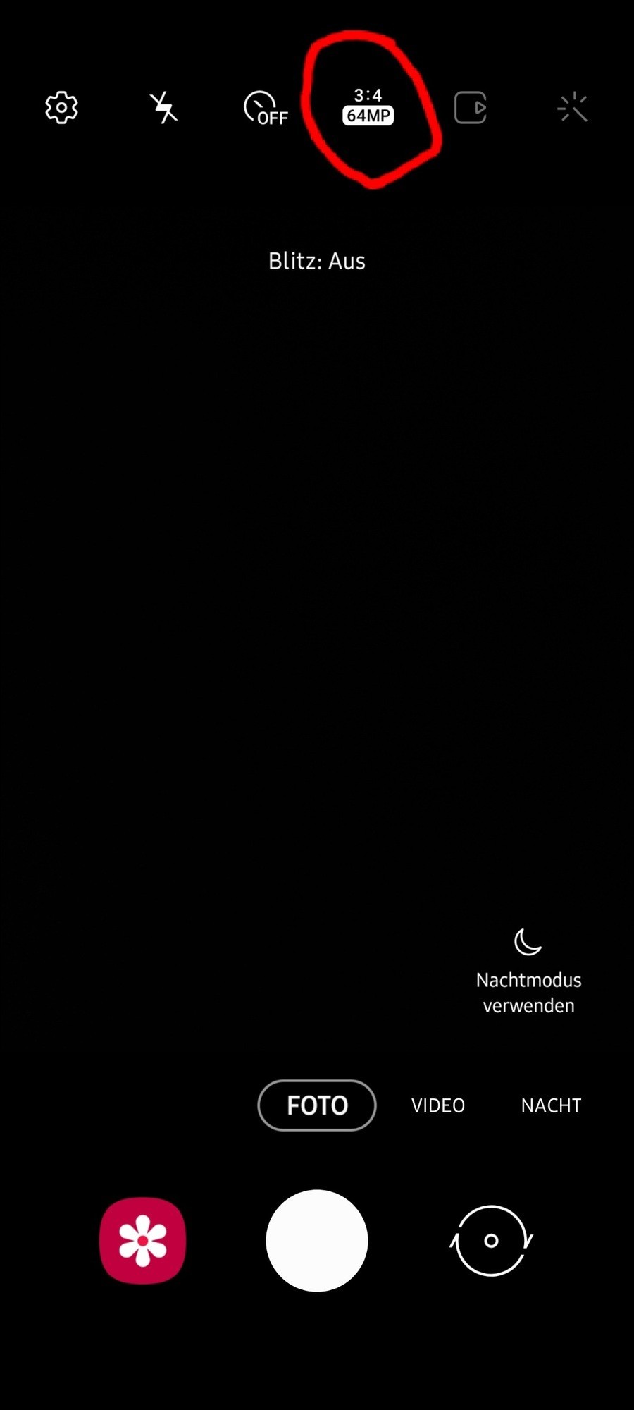

Auf einmal ist bei meinem A51 das Weitwinkel Symbol mit den Bäumen im Kamera Modus verschwunden. Hat jemand eine Idee? Vielen Dank schon jetzt!
Vielleicht hast du zur Frontkamera (die zum Selfies machen) gewechselt? *:smiling-face:
Wenn du oben bei Bikdformat die hohe Auflösung eingestellt hast (beim A51 48MP), dann kannst du weder zoomen, noch das Weitwinkelobjektiv benutzen. Einfach von ,,3:4 48MP" wieder wechseln zu ,,4:3", dann geht's wieder.
Oh Super! Vielen Dank das war es! Es war ab die Einstellung "Full". Danke für den Tipp! *1f642.png*
