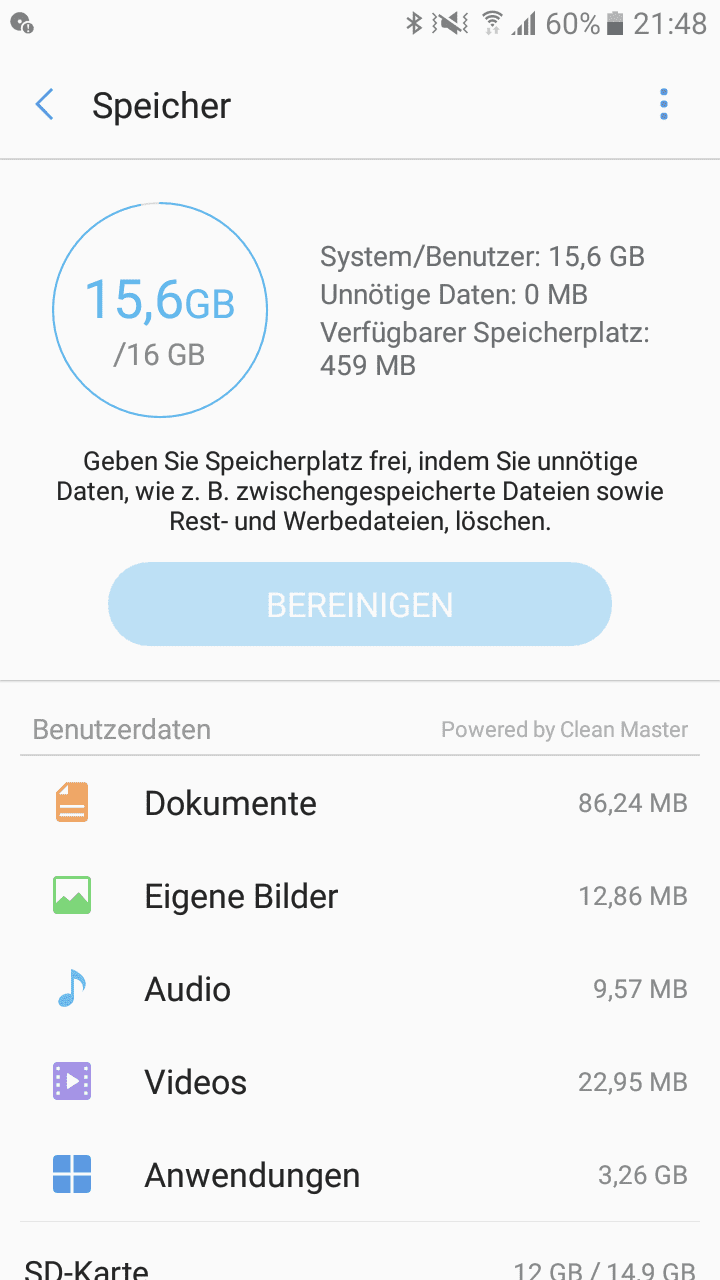

    Hallo Fabian oder jeder andere Samsung Admin, ich habe das gleiche Problem. Anbei ein Screenshot der Speicher Verwertung. Es kann doch eigentlich nicht sein, dass das System mehr als 10 gb verschlingt. Und mit jeder App die ich auf die sd verschiebe kommt die Meldung einen Tag später wieder.
    Anbei ein Screenshot von der Speicher Verwertung. Was kann ich tun?
    Danke.
    Hallo L: @joken74,
    danke für deine Meldung und den Screenshot. Welches Smartphone verwendest du denn genau, auch das A3 (2017)? Und direkt noch eine Anschlussfrage: Seit wann genau nutzt du es und hast du jemals schon einen Werksreset damit gemacht?
    Hintergrund der letzten Frage: Durch Systemupdates und App-Aktualisierungen sammeln sich über die Zeit sehr viele Systemdaten an. Teilweise verbleiben auch nach einem Firmware-Update Reste der vorherigen Version auf dem Smartphone. Da kommt über die Zeit wirklich einiges zusammen. Um das Gerät einmal richtig aufzuräumen und Software-Reste zuverlässig zu entfernen, hilft der oben erwähnte Werksreset. Der bringt zwar ein bisschen Arbeit mit sich, das will ich nicht leugnen, aber wenn das Ergebnis stimmt, lohnt sich der Aufwand ja auch.
    Hier findest du eine detaillierte Anleitung: Samsung Smartphone Werksreset
    Bitte denk daran, im Vorhinein deine persönlichen Daten über Smart Switch zu sichern. Dazu gibt es im verlinkten Text ebenfalls einen Hinweis.
