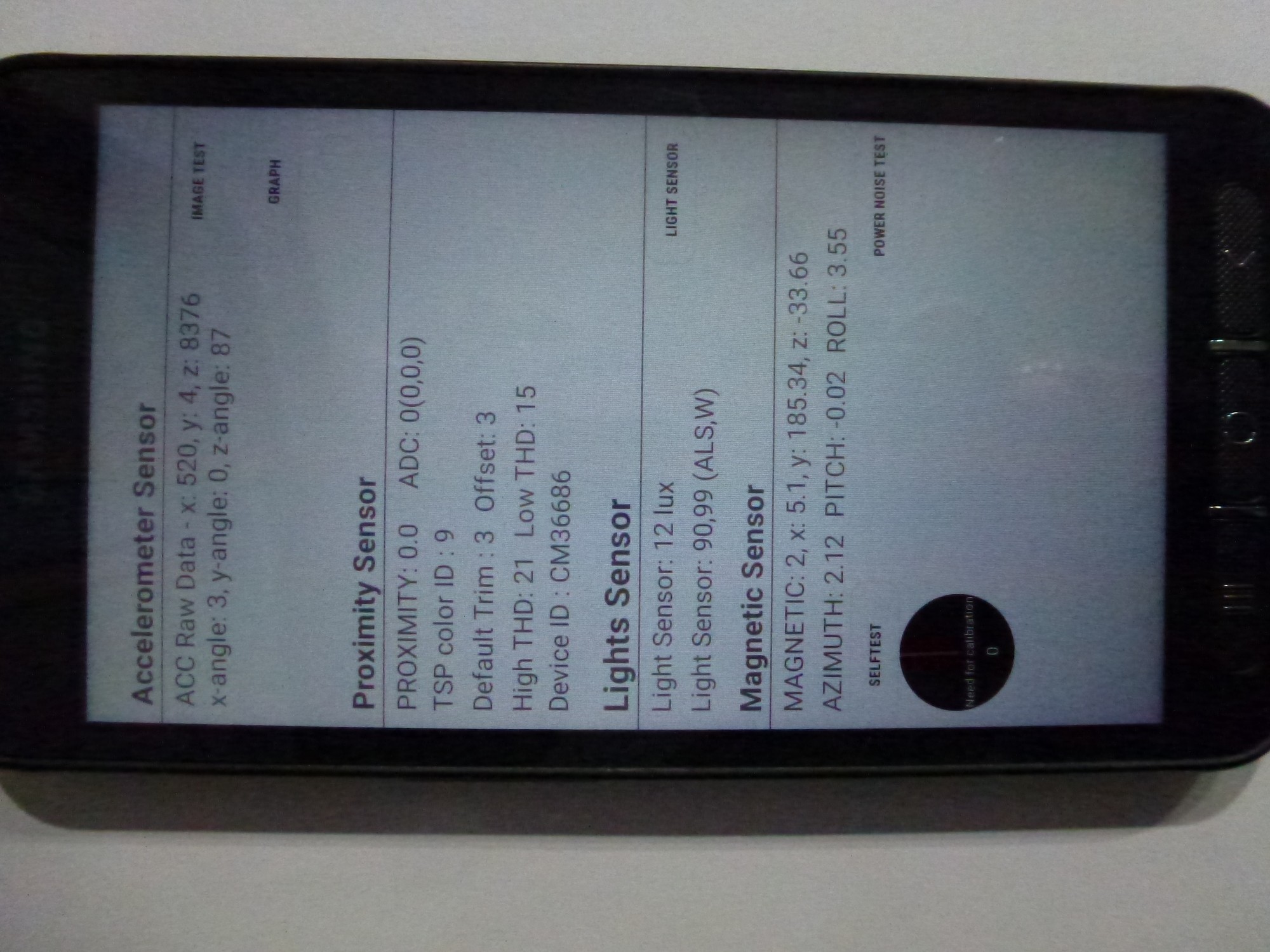

nachdem ich bemerkt hatte dass meine Kompassfunktion bzw. deren Magnetsensoren nicht mehr einwandfrei funktionierten, habe ich zunächst die bekannten Schritte wie kalibrieren durch Bewegung versucht. Dieses auch mal im Notfallmodus sowie nach einem Werksreset probiert. Aufgefallen ist es bei der App Komoot, welche die Landkarte nicht in Laufrichtung ausrichtete und als Ursache einen nicht verfügbaren Sensor angab. Bei Google Maps, auf den blauen Standortpunkt getippt, bleibt nach Kalibrierung die niedrige Kompassgenauigkeit. Auch die Kombi *#0*# um in unterster Ebene den Sensor zu kalibrieren, wies sich als erfolglos. Hier zeigt die Feldanzeige erst o, nach kalibrieren geht sie auf vollen Auschlag(3), scheint diesen aber nicht zu speichern. Da noch Garantie besteht habe ich es reklamiert. Bei der ersten Reparatur wurde das Mainboard getauscht. Nach Inbetriebnahme und Neuinstallation leider dass alte Ergebnis. Unmittelbar darauf ging es wieder zu Samsung ins Werk, kam dann ärgerlicherweise mit dem gleichen Ergebnis zurück. Vermutlich hat niemand das Gerät auf den von mir beschrieben Fehler hin überprüft oder es funktioniert ohne Installation irgendwelcher Software wie sie ja bei Neustart unumgänglich installiert wird. Hat jemand von euch die Kompassfunktion, nicht GPS, schon einmal z.B. bei Google Maps auf deren Genauigkeit beim XCover 4S überprüft? Vielen Dank schon einmal im Voraus für eine Antwort, Volker

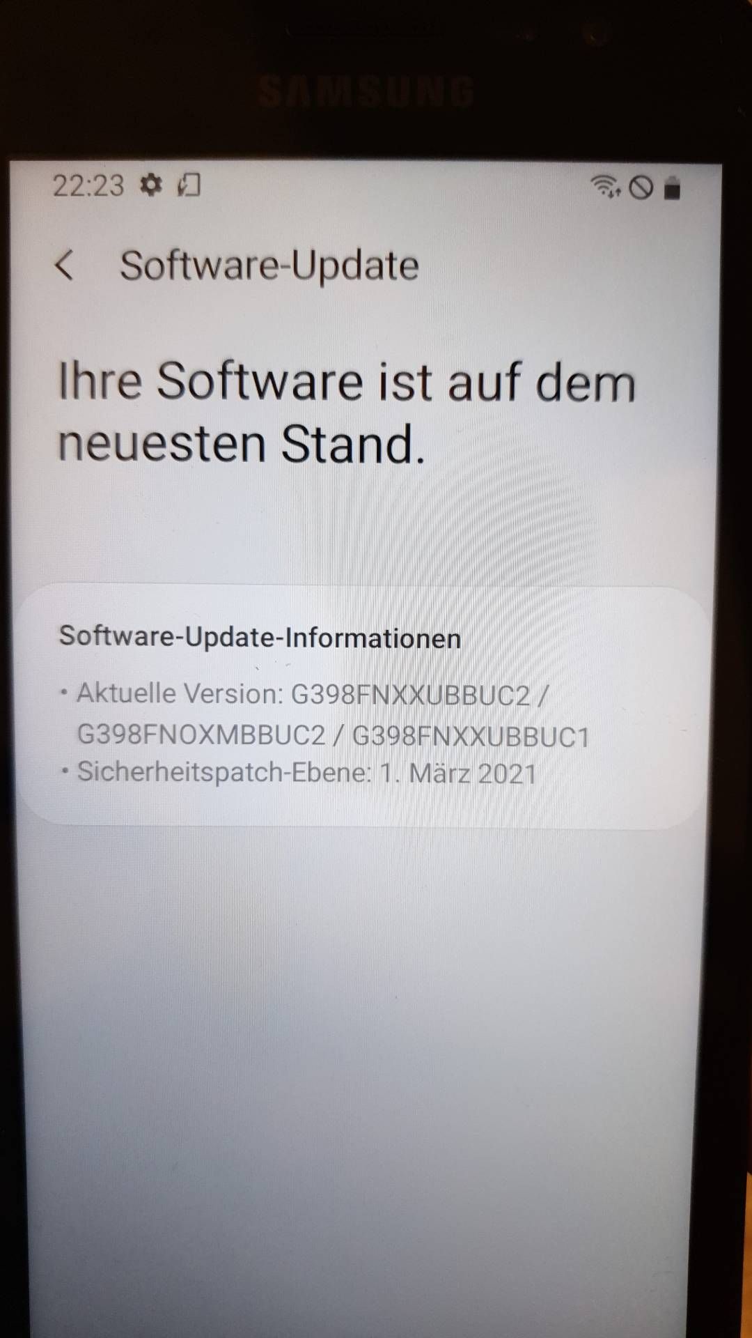

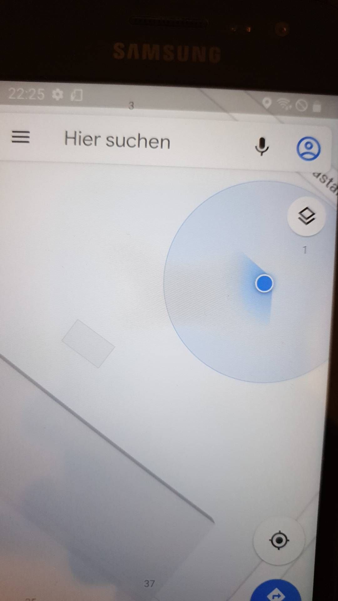

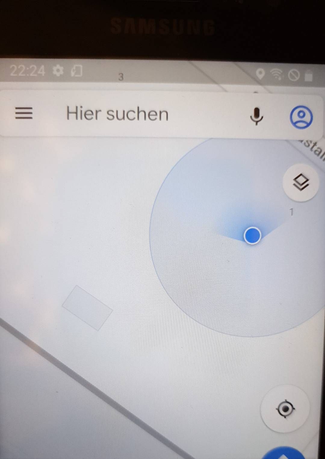

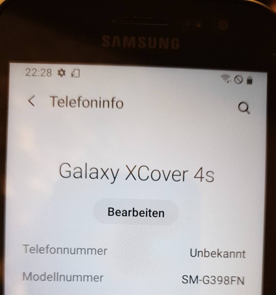

Habe mir jetzt mal ein gebrauchtes Gerät zum testen besorgt. Hier die Bilder zur Version. Der Kompass funktioniert einwandfrei und es gibt auch keine Updates.
Wie sieht das bei dir aus ?
Welches Modell hast du genau ?
Und welche Android Version ?
Hallo Dennis,
alles exakt das gleiche wie bei Deinem Handy. Der Kompass an sich funktioniert auch, nur die Genauigkeit eben nicht. Gib doch mal die Tastenkombi wie oben beschrieben *#0*# ein und versuche den Sensor zu kalibrieren. Das wird auch noch gelingen, nur wenn Du dann das gleiche noch einmal machst, auch wie oben beschrieben, speichert er die Kalibrierung nicht. Das ist das eigentliche Problem. Android 11 soll im August kommen. Grüße, Volker

Nun habe ich auch noch bei einem anderen Handy (S9) nachgesehen.
Ich dachte es ist normal, dass man in dem Test Menü die Kalibrierung jedes Mal neu machen muss.
Das bedeutet ja eigentlich, dass Komot auf die exakte Genauigkeit Wert legt und Google Maps eben nicht.

bei anderen Samsung und auch Sony Handys habe ich die Kalibrierung durchgeführt, den höchsten Ausschlag (Stufe 3), bekommen und anschliessend erneut aufgerufen. Bei allen bleibt die Stufe der Genauigkeit nach erneutem Aufruf des Menüs gespeichert. Nur eben nicht beim XCover. Da ist dann wieder nur die Stufe der geringsten Genauigkeit vorhanden. Es lässt sich zwar bis zur höchsten Stufe kalibrieren, speichert aber anscheinend diese Kalibrierung nicht. Bei Google Maps funktioniert alles einwandfrei, auch die Positionserkennung. Tippt man aber wie schon beschrieben auf den blauen Punkt, weist Google auf einen niedrigen Empfang des Kompasses hin und verlangt eine Kalibrierung. Bei Komoot sorgt der geringe Empfang dafür, dass die Karte halt nicht in Lauf bzw. Fahrtrichtung ausgerichtet wird. Es erfolgt der Hinweis dass einer der Sensoren nicht verfügbar ist. Fehlerbericht habe ich noch keinen versandt. Grüße, Volker
