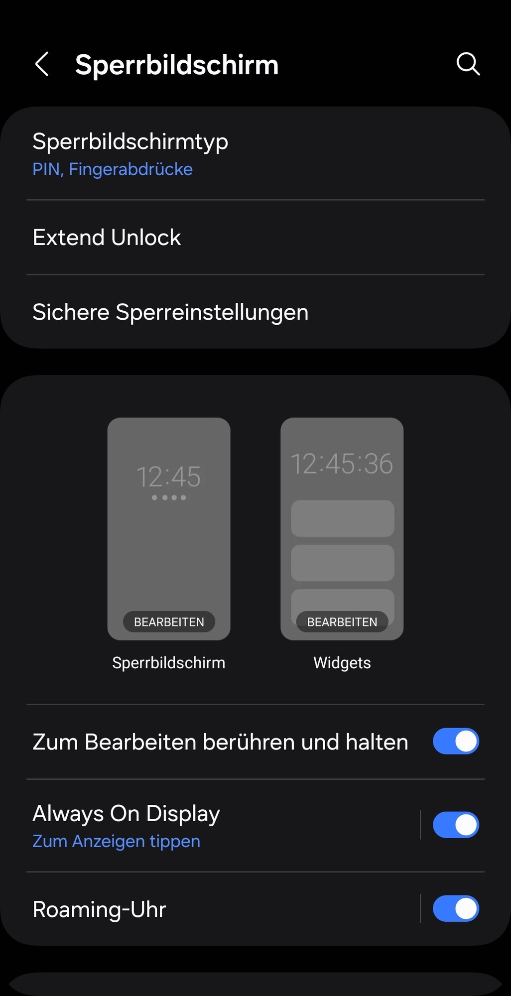

Moin, da ich plötzlich ständig mein S23 manuell entsperren muss, wollte ich die von mir gesetzten Smart Lock-Einstellungen überprüfen. Doch den Punkt "Smart Lock" finde ich nicht mehr! Wo ist der denn hin?

Moin, meines Wissens und auf meinem Smartphone mit Android 14 ist es jetzt "Extended Unlock"
Findest du unter der Sperr Einstellungen. Mfg und frohe Weihnachten
Extend Unlock beim Sperrbildschirm
