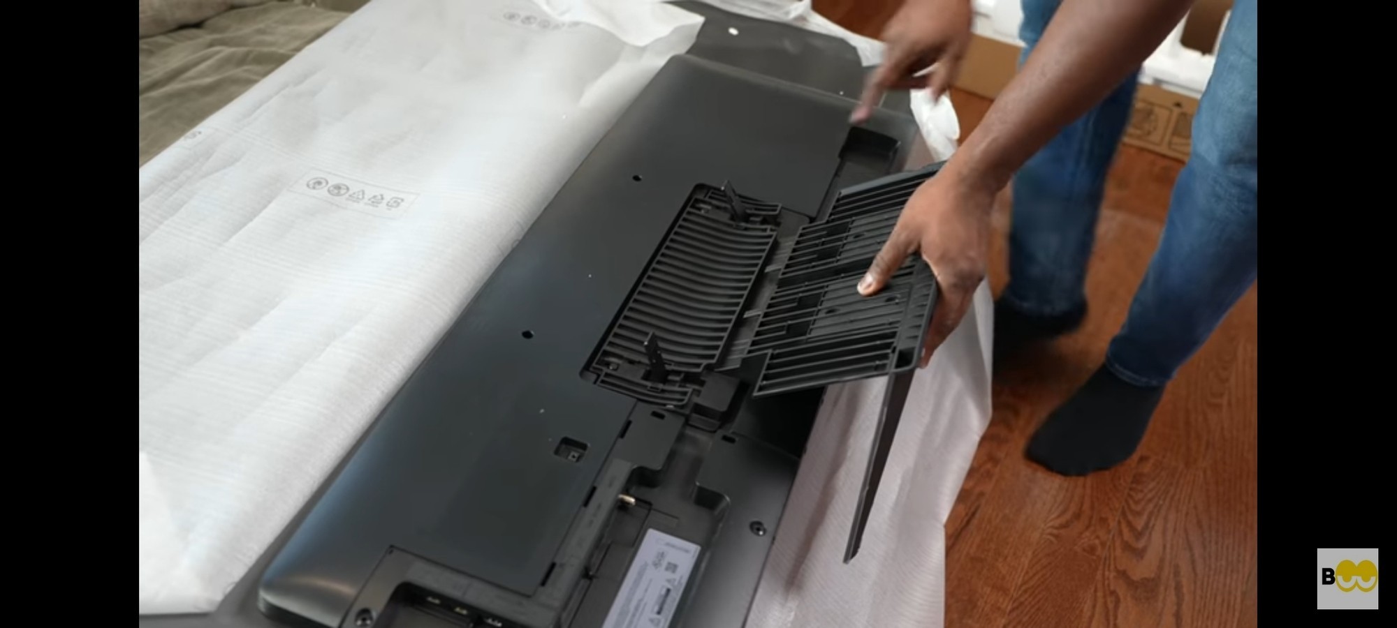

Leider nein. Die Bilder sind von einem anderen Gerät. Einen Scart-Eingang gibt es doch gar nicht mehr. Bei mir ist die Rückwand komplett verschlossen.

Hatte ich auch erst gedacht. Aber das ist die Beschriftung vom eingebauten Tuner von den darunterliegenden SAT-Anschlüssen. Die Rückwand ist komplett verschlossen. Die Vertiefung mit der Beschriftung gibt es bei mir nicht.

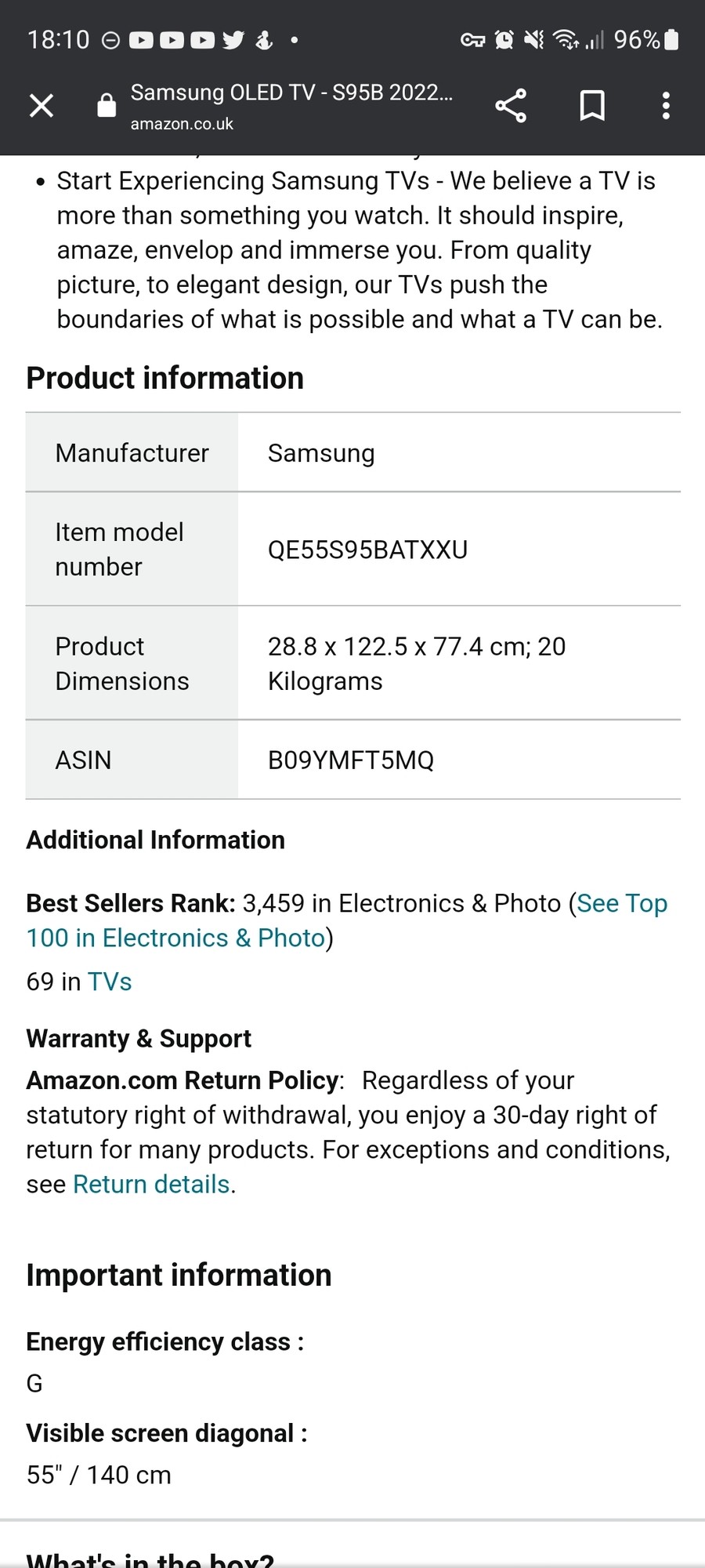

Ein QE gibt es nicht für den QD-OLED S95B. Dein Bild zeigt den Sollzustand vom GQ65S95BAT. Den Beitrag kenne ich auch. Deshalb bin ich ja verwundert.

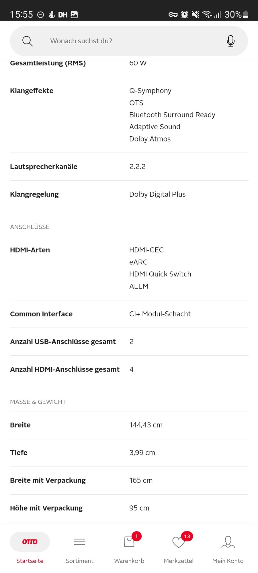

Da ich nur sicher gehen wollte das es ein deutsches ist meiner ist auch ein deutscher eventuell wurden qe Versionen an die reviewer Versand. Und qe existieren. Und auch ist es interessant ob eine CI Schnittstelle in der Artikebescheibung vorhanden ist. Sie können sich auch per Email an Samsungs/des Händlers wenden um Ihren Umstand zu klären.

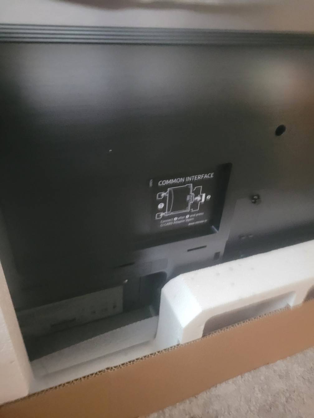

Laut Handbuch Seite 172 soll der beiliegende CI-Kartenadapter in zwei Bohrungen auf der Rückseite des TVs eingesetzt werden. Unter diesen beiden Bohrungen muss es die Möglichkeit geben den Adapter einschnappen zu lassen. Falls nicht, würde ich den Fernseher beim Händler reklamieren.
Darauf hatte ich bereits mehrfach hier im Forum verwiesen. Das Bild ist doch eindeutig. Da ist nichts.
Meiner sieht so ab werk aus. In Nord America wird ein cover mit einer kleinen aussparung dort angebracht eventuell wurde der falsche ab Werk verpackt. Nehmen Sie auf jedenfall Kontakt mit dem Verkäufer/Händler auf und schilder Sie den Umstand.

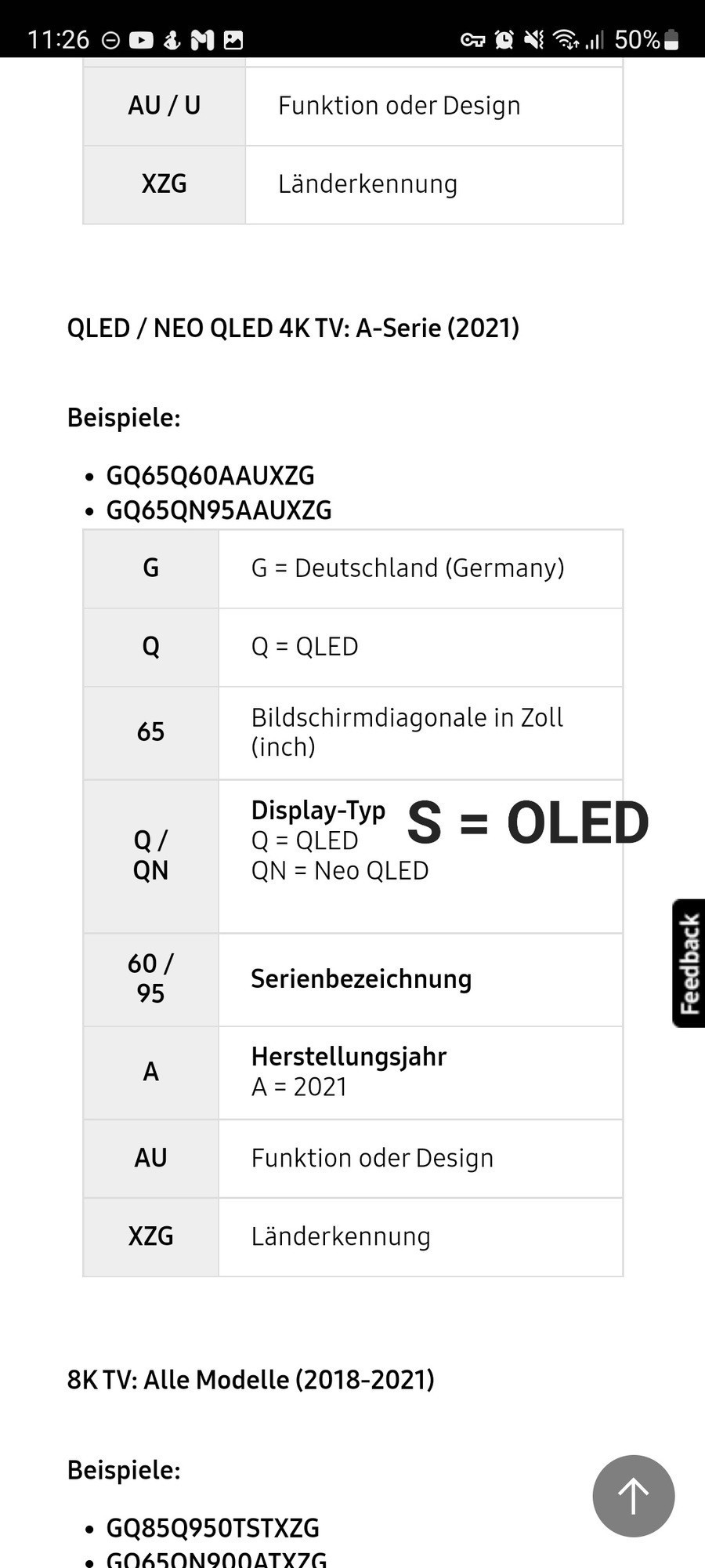

Bitte schau mal hier
Samsung TV Modell-Code Übersicht
Das ist die Bezeichnung eines QLED-Modells aus 2017! Wir reden hier von einem Modell aus 2022 aus Deutschland (GQ .... XZG) -> XZG steht für Deutschland. Wie bereits mitgeteilt, steht GQ65S95BATXZG auf der Rückwand.
Ich habe mit der Samsung Hotline gesprochen. Es ist ein Produktionsfehler lt. Info der Hotline. Die Klappe wurde nicht ausgestanzt. Der Anwender kann da nichts machen. Das kam wohl schon öfters vor. Es bleibt nur Reparatur oder Austausch.*1f62b.png*
