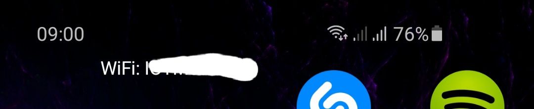

Hallo community,
ich habe seit ein paar Tagen das Problem, dass mir die WLAN SSID auf dem HomeScreen unterhalb der Statusleiste angezeigt wird und ich habe keine Ahnung wodurch das aktiviert wurde. Leider nervt die Info weil sie auch teilweise in die Applikationen einblendet wird und die Touch-Funktionalität an der Stelle beeinträchtigt. Ich würde diese Info gerne wieder loswerden aber weiss leider nicht wie?? Ich kann die Anzeige durch langes Drücken horizontal verschieben, aber das ist es auch. Es öffnet sich kein Menü und ich kann sie auch nicht wegbewegen. Es sieht nach einem Widget aus, ist es aber wahrscheinlich nicht ...
Ich verwende den zwar den Nova Launcher aber damit hat es nix zu tun. Das Problem ist auch mit Standard Launcher das selbe *1f61e.png*
Kann mir hier jemand einen Tipp geben? Vielen Dank! Stefan

Hab's rausgefunden, indem ich durch die App-Liste in den Einstellungen gegangen bin und App für App gestoppt habe. Irgendeine App muss wohl im Hintergrund ein IP-Widget installiert haben - so tauchte es in der Liste auf. Runtergeworfen und schon alles wieder wie früher!
