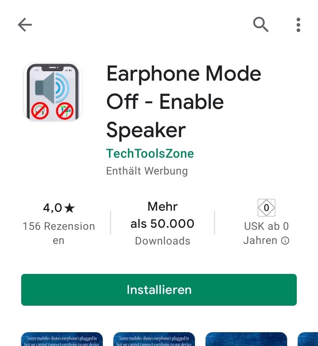

Sollte das Problem unmittelbar nach der Nutzung der 3.5 Klinkenbuchse für Kopf- Ohrhörer aufgetreten sein, könnte es in diesem Modus
" hängen " . Manchmal hilft es, den Klinkenstecker mehrfach in die Buchse ein - und auszustöpseln, um wieder die Umschaltung in den Lautsprechermodus zu berwirken.
Im Google Play Store gibt es ein kleines Tool, das beim Umschalten behilflich ist.
Ich probiere mich mal durch irgendwas muss doch gehen :D
Das mit der Klinkenbuchse ein und aus Stöpseln habe ich schon paar mal versucht war sogar im Flugzeugmodus gewesen und habe es versucht aber hat bisher nix gebracht aber ich gebe nicht auf*1f603.png*
Habe den Akku erstmal runtergespielt nun muss es laden erstmal
:rofl: :rofl: Mit dem Ein - und auszustöpseln verlangt manchmal etwas Beharrlichkeit. :cool: Das Tool macht es etwas einfacher. :great:
