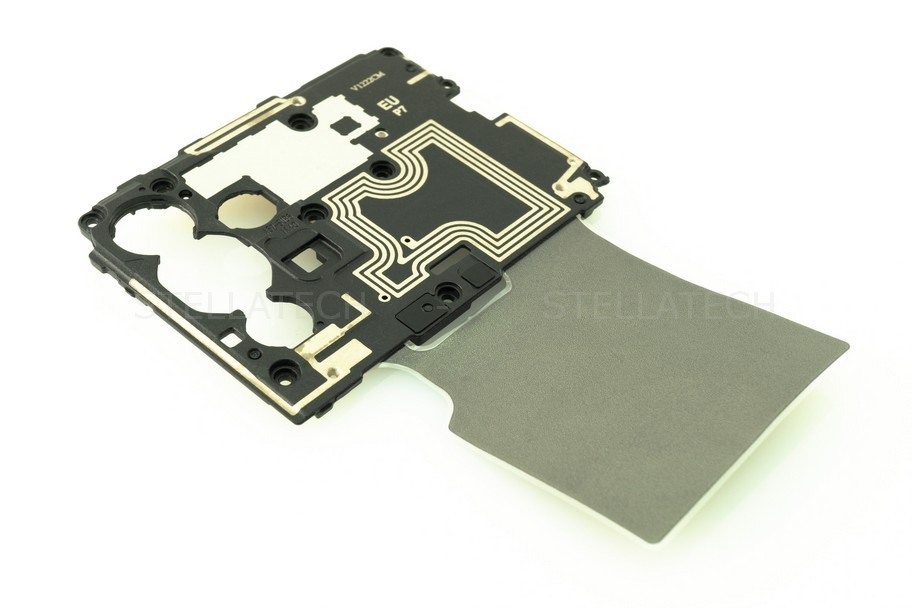

Ist bei diesem Bild auch die Antenne für Mobilfunk verbaut oder nur NFC ?
Auf dem Bild ist beides drauf. Die Antennen sind jeweils die weißen Streifen am äußeren Rand.
