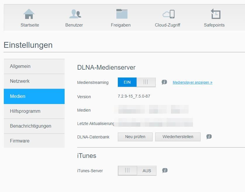

über die Web Oberfläche der WD MyCloud sehe ich nur die Möglichkeit, einen Tunes Server zu aktivieren, der aber off ist.

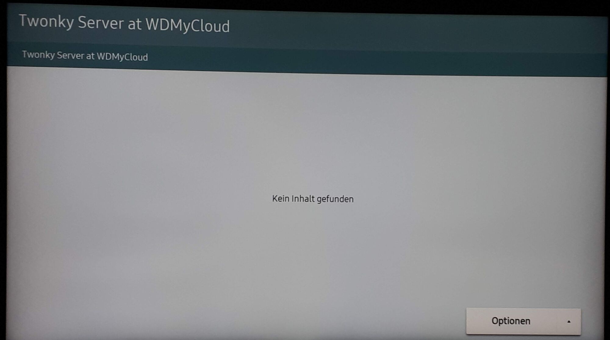

Der Smart TV soll mir wieder wie früher auch , wenn ich als Quelle die WP Platte wähle, die dazugehörigen Inhalte anzeigen und abspielen. Jetzt kommt da halt was mit Twonky Server und es wären angeblich kein Inhalte verfügbar, was aber nicht der Fall ist.
Bild der WD Weboberfläche und Bild der Darstellung im TV anbei

habe die WD MyCloud auf die aktuelle Firmware aktualisiert, danach konnte ich in der Weboberfläche der WD unter "Medien" die Datenbank aktualisieren, da stand nämlich vorher jeweils 0 Videos, Fotos und Musik.
Jetzt stehen da die korrekte Anzahl des entsprechenden Medien.
Und das hatte zum Glück auch zur Folge, dass mein Samsung Smart nun endlich unter "Quelle" die NAS Platte mit Inhalten anzeigt.
