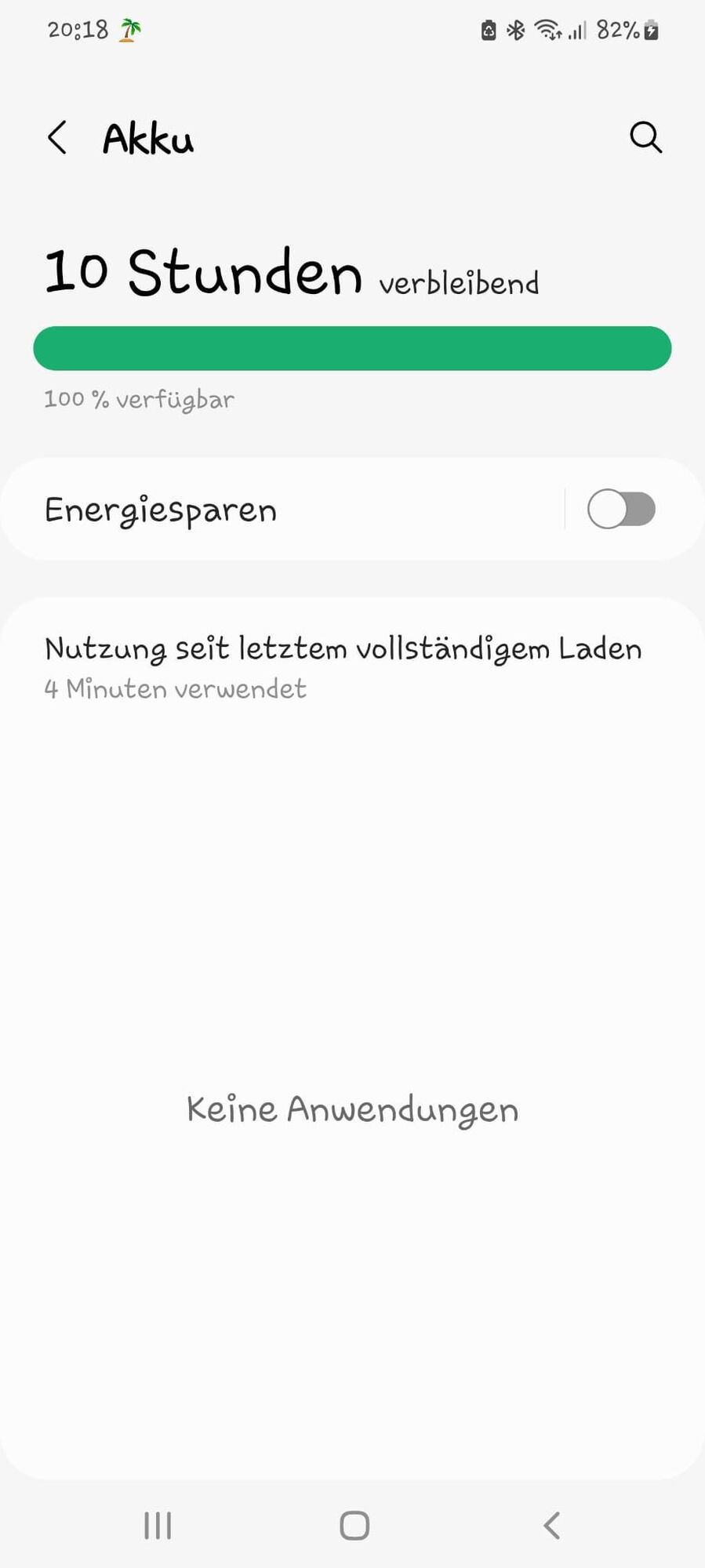

Hallo liebe Community,
Ich habe letzte Woche Mi meine lang lang ersehnte Galaxy watch 4 lte 42mm bekommen. Nachdem ich schon umsonst für die Express-Lieferung bezahlt habe (Sonntag bestellt) die nächste Ernüchterung. Meine Uhr hält auch mit allen Sachen deaktiviert nur ca 10 h. Ja da hab ich Energiesparen jetzt aus, aber ich will die Uhr ja auch nutzen können :confused: das kann doch nicht normal sein oder? Ich les von beiträgen, in denen sie plötzlich von ca 40 h auf 24 h verkürzt hat aber meine Uhr muss ich 2x am tag laden! Habt ihr eine Idee?
Liebe Grüße
Lass' der Watch noch eine bis zwei Wochen Zeit, sich an Dein Nutzungsverhalten zu gewöhnen, aktualisiere alle Updates und beobachte während dieser Zeit das Verhalten des Akkus. Sollte sich bis dahin keine Verbesserung einstellen, kannst Du ja immer noch den Samsung Support kontaktieren. Gruß, MarekWyd.
Updates hab ich alle, dann versuche ich noch ein bisschen geduld zu haben. Aber dass er am anfang nicht mal 12 h hält? War das bei dir auch so?
Hast du zufällig ein Watchface eines anderen Anbieters installiert?
Ansonsten hilft auch mal sichern und zurücksetzen!
Ne hab ich nicht. Ich hab nur das letze update gemacht und seitdem fast nur alles deaktiviert gehabt, aber dann kann ich die uhr auch gleich zurückgeben, wenn ich sie nicht normal nutzen kann. Danke ich versuche es mal mit zurücksetzen
Hallo, das dauert eine Woche, bis sich die Uhr deinem Nutzungsverhalten anpasst. Außerdem lädt die Uhr auch noch Updates (nicht nur die, die du manuell gemacht hast, sondern auch welche, von denen du nichts weißt) herunter. Das zieht viel Akku...aber keine Sorge, der Akku wird schon bald länger halten *:smiling-face:
Kleines update: mittlerweile hält meine uhr <24h. Ich find es immernoch sehr wenig:( oder muss ich mich jetzt damit abfinden, dass es nicht mehr ist? Wie lange halten eure watches?
