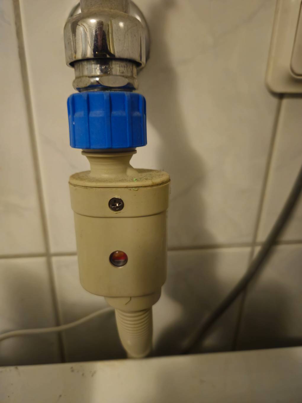

Hallo, habe gerade den Aquastop Schlauch vom Wasserhahn abmontiert. Jetzt wollte ich den Aquastop Schlauch wieder auf den Wasserhahn draufdrehen… geht aber nicht. Der Aquastop wurde ausgelöst und es ist ein roter Punkt im Fenster. Was kann ich machen, damit ich den Aquastop Schlauch wieder auf den Wasserhahn drehen kann? Merci vorab

Was ist denn dort das du ihn nicht mehr draufschrauben kannst? Müsste ja irgendein Pin sein der hoch gekommen ist wenn ja versuch doch mal den runter zu drücken vorsichtig.

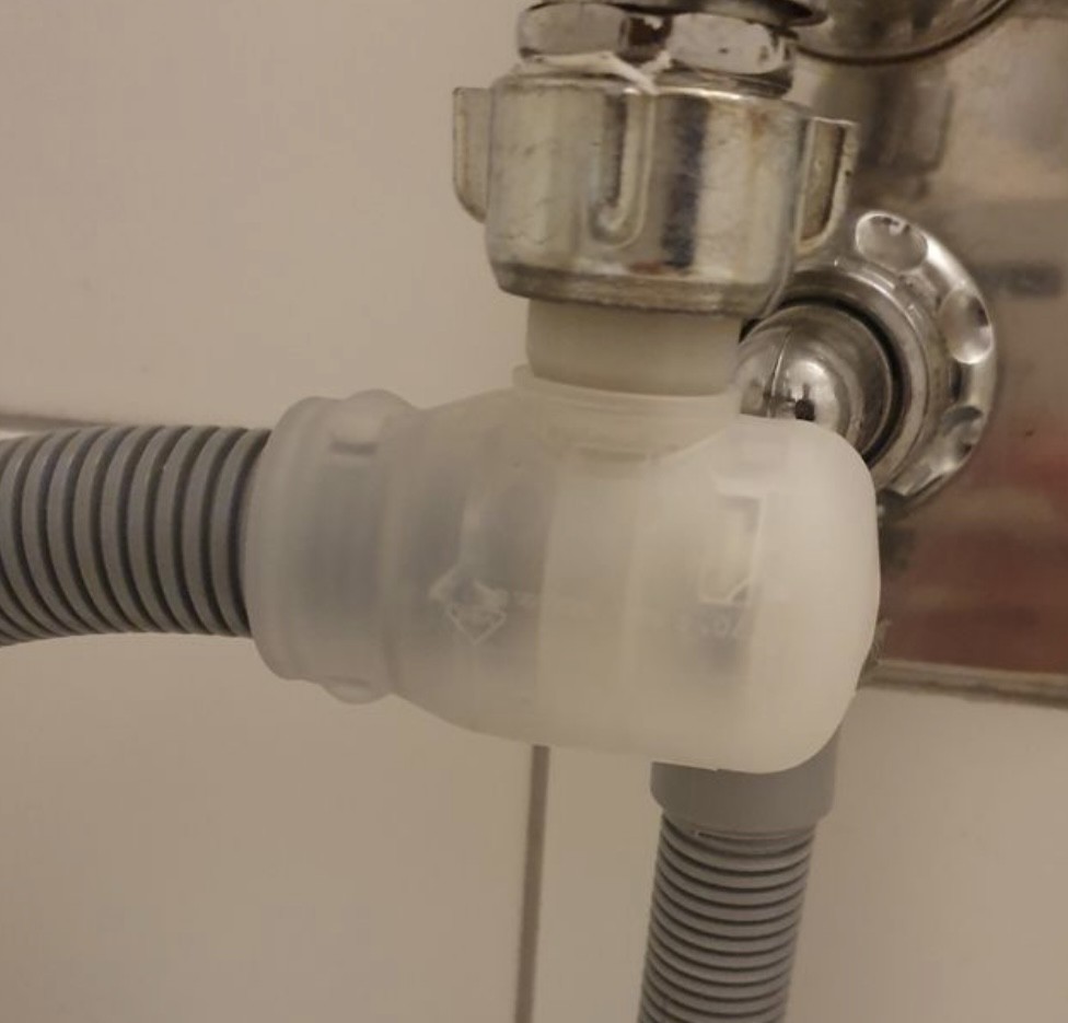

Habe gerade unten die Bilder gesehen. Deiner ist da etwas anders. Normalerweise dreht man den Aquastopp wieder drauf und dreht ganz langsam den Wasserhahn wieder auf. Löst es sich nicht, startet man ein x beliebiges Programm.
Bei Deinem muss man dieses Teil sachte zurück drücken.
Dennoch sollte er sich bei langsam aufdrehen wieder von alleine lösen.
Mag sein, es ist jetzt defekt. Du kannst es nicht leicht, vorsichtig rein drücken?

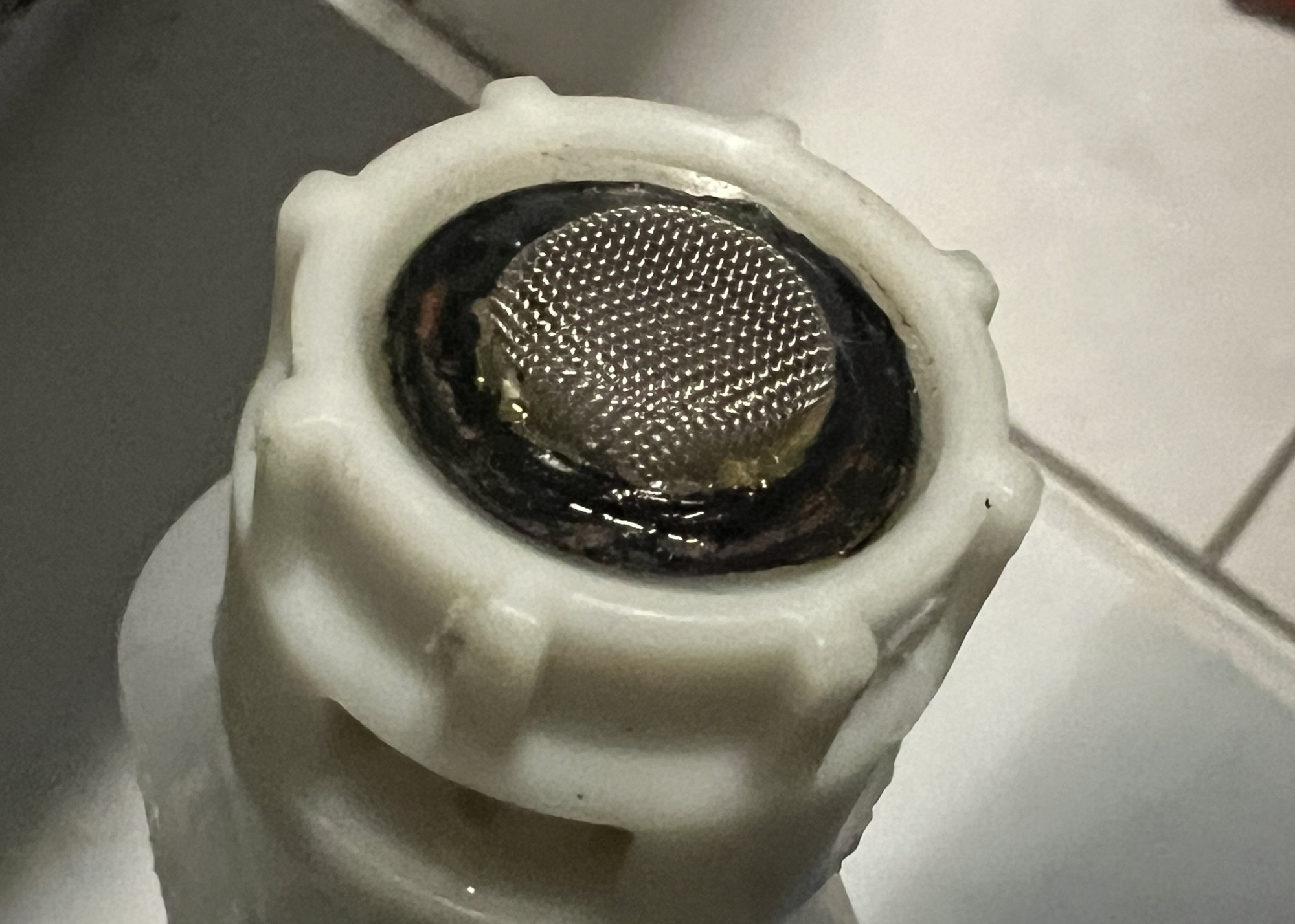

Stört ein Sieb oder warum kann man es nicht eindrehen?
