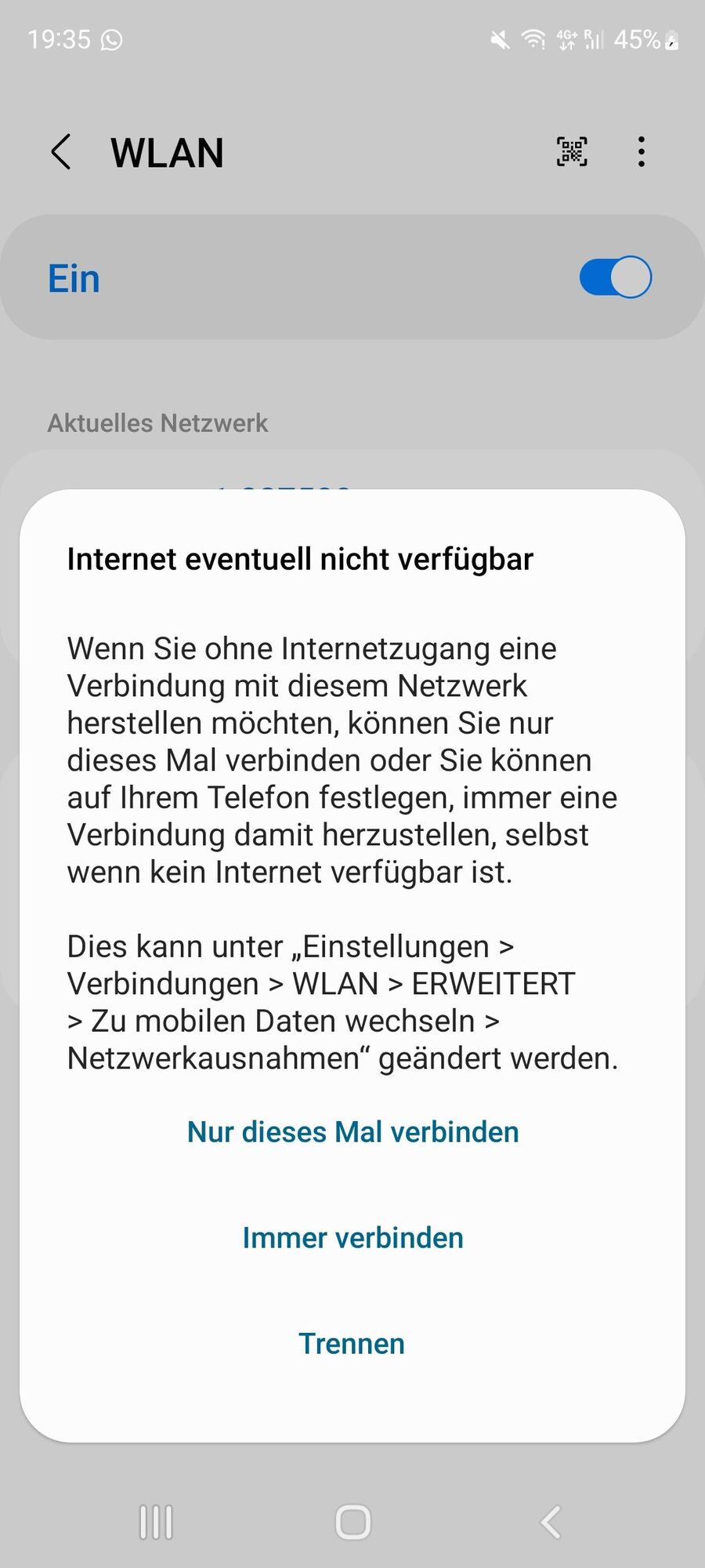

Hallo zusammen, ich bin gerade in Dämemark. Vom Vermieter haben wir das W-Lan Passwort für das Ferienhaus bekommen. Bei allen Beiteiligten funktioniert das W-Lan auf dem Handy oder Tablet, nur bei meinem Handy nicht (FE 20). Router mehrfach neu gestartet, sowie das Handy, ist alles schon erfolgt. Ich bin ratlos! Habt ihr einen Tip für mich? Vielen Dank und liebe Grüße

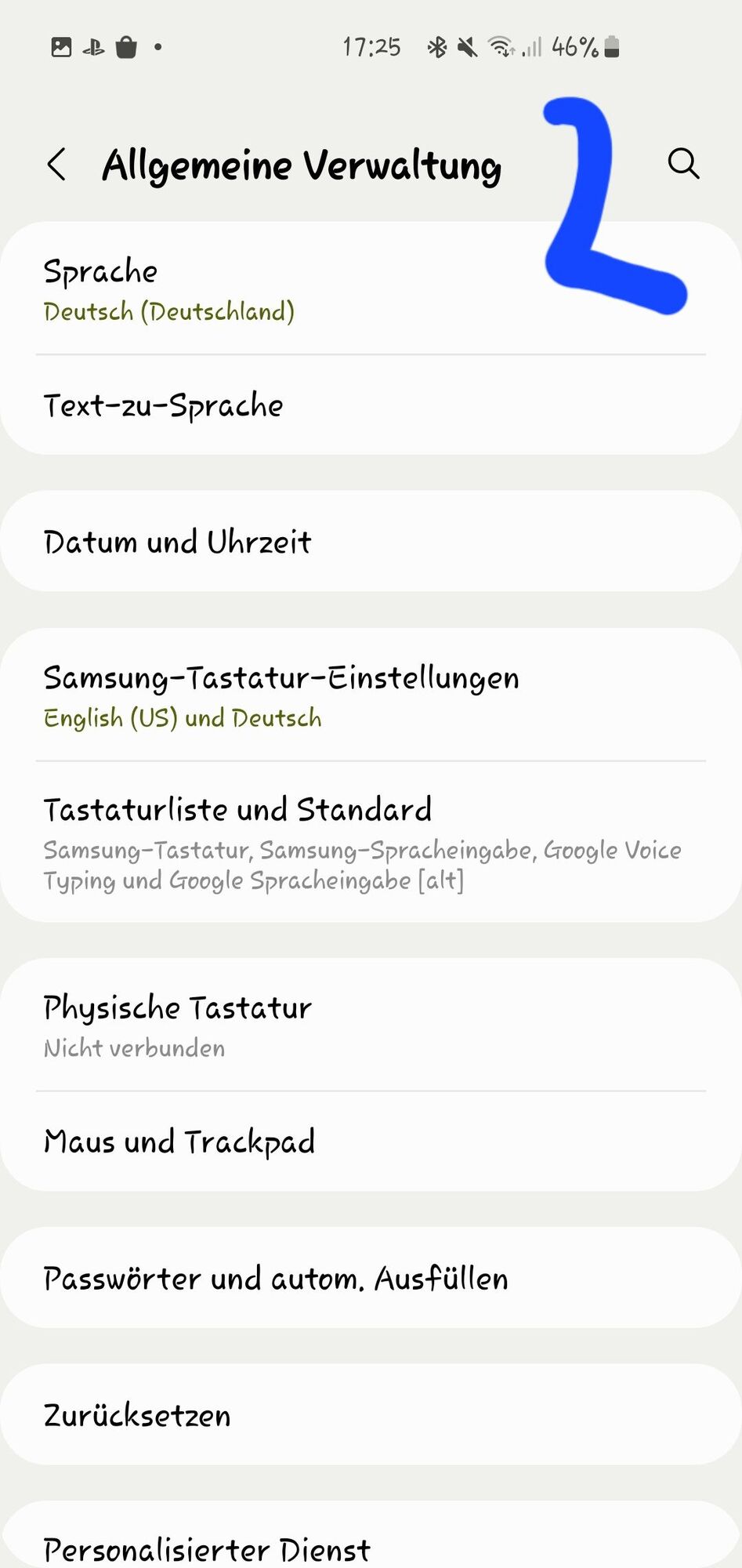

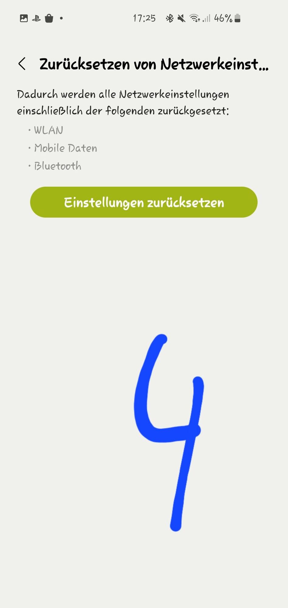

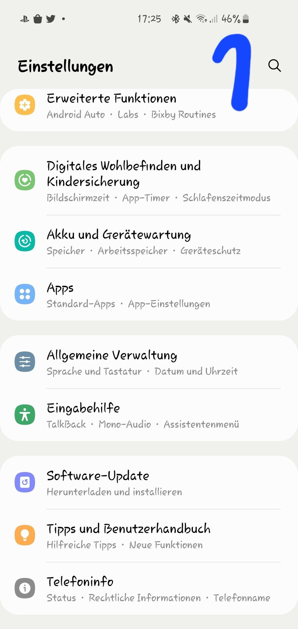

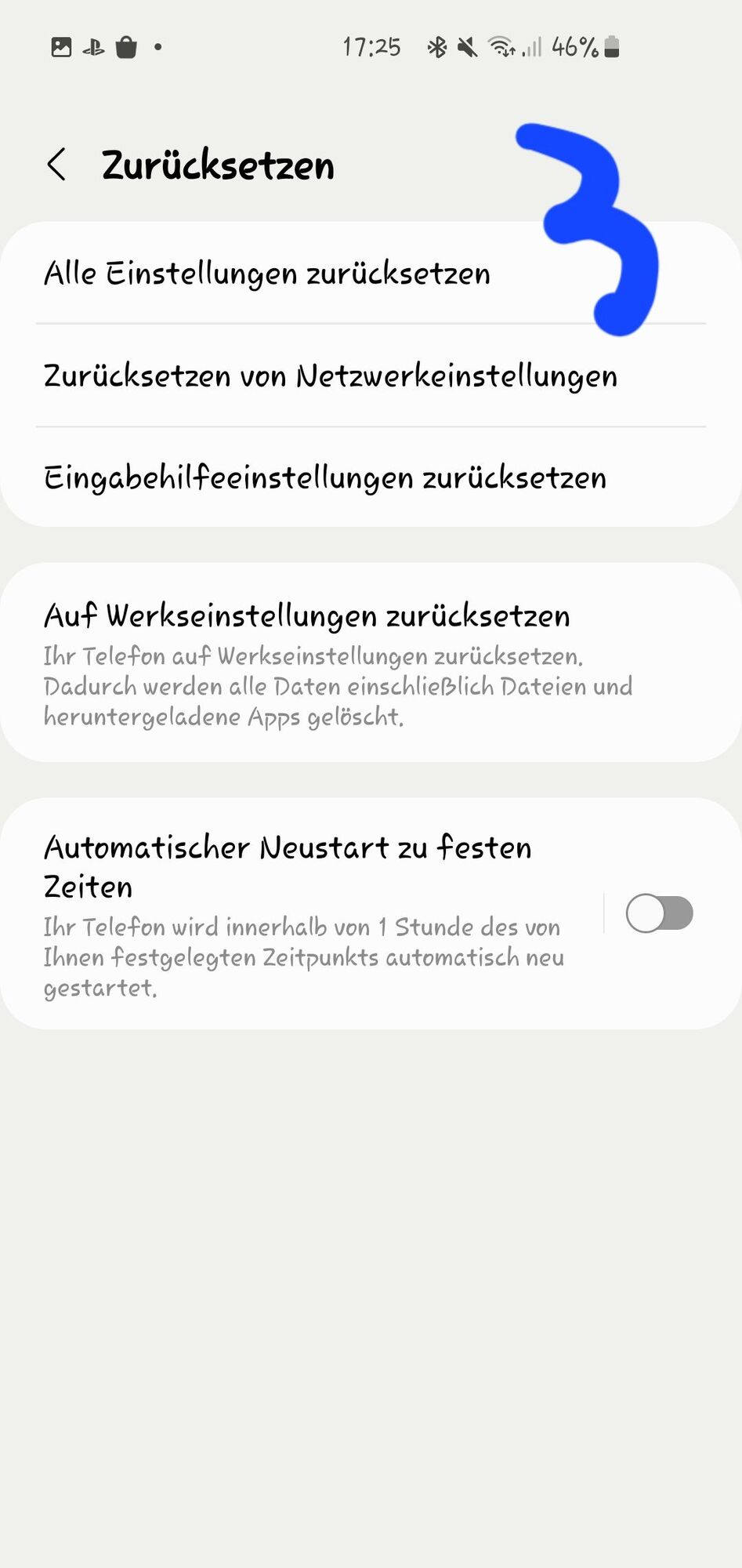

Das sollte dein Problem lösen

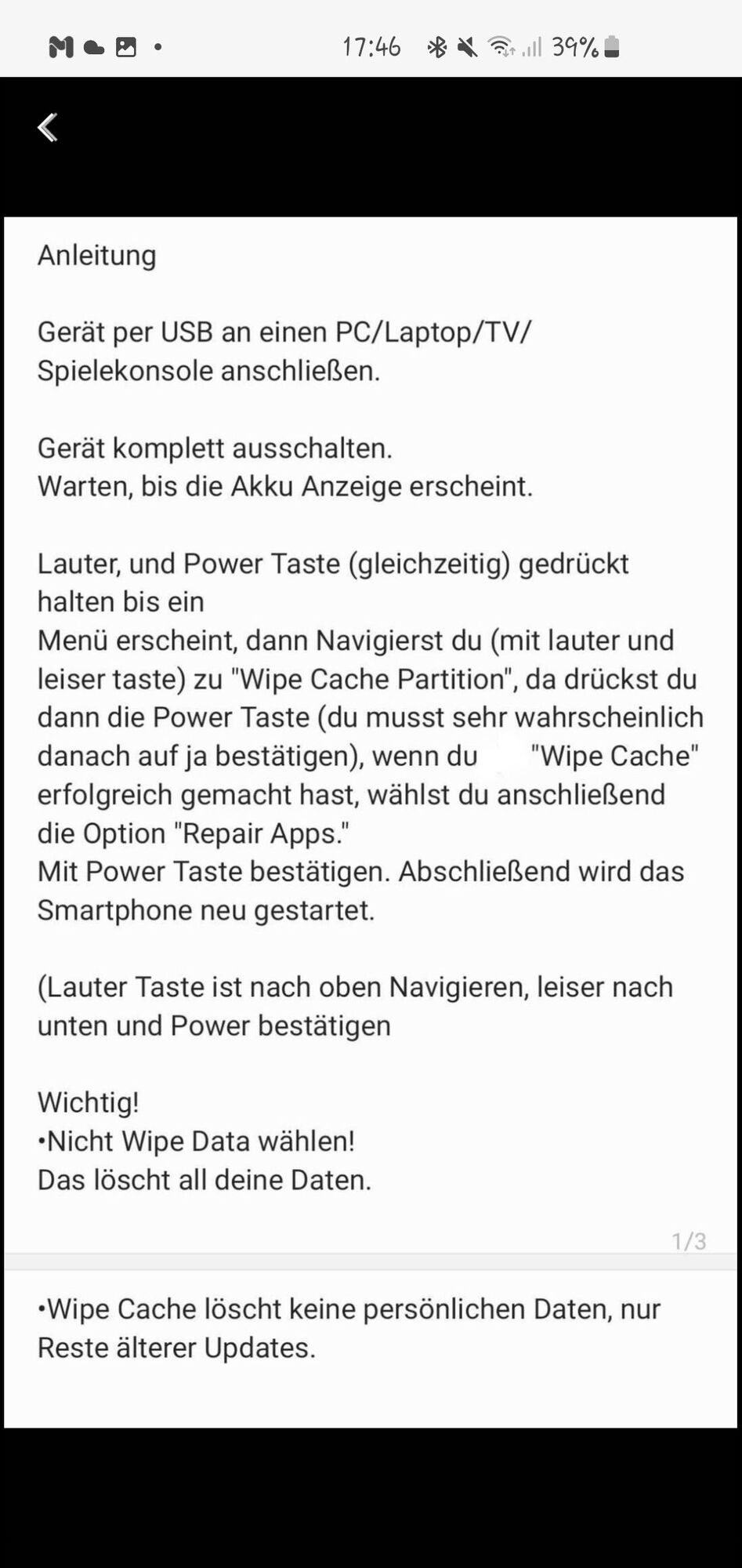

Probiere mal einen wipe Cache Partition aus, Anleitung siehe Screenshot
1000 Dank, das probiere ich jetzt gleich als nächstes :-]
