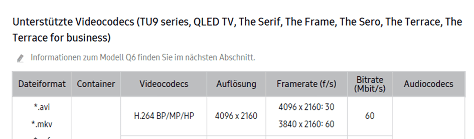

H.264 definiert wie schon in MPEG-2 verschiedene Level. Diese sind umso höher, je größer die Bitrate des Videos ist, eine Aufstellung ist z. B. auf WIKIPEDIA zu finden und du musst in einem Level codieren, den dein TV abspielt.
So sind z.B. in der BDA für den Q95T die abspielbaren Videocodecs aufgelistet, hier
Vielleicht erklärt das dass Problem.
