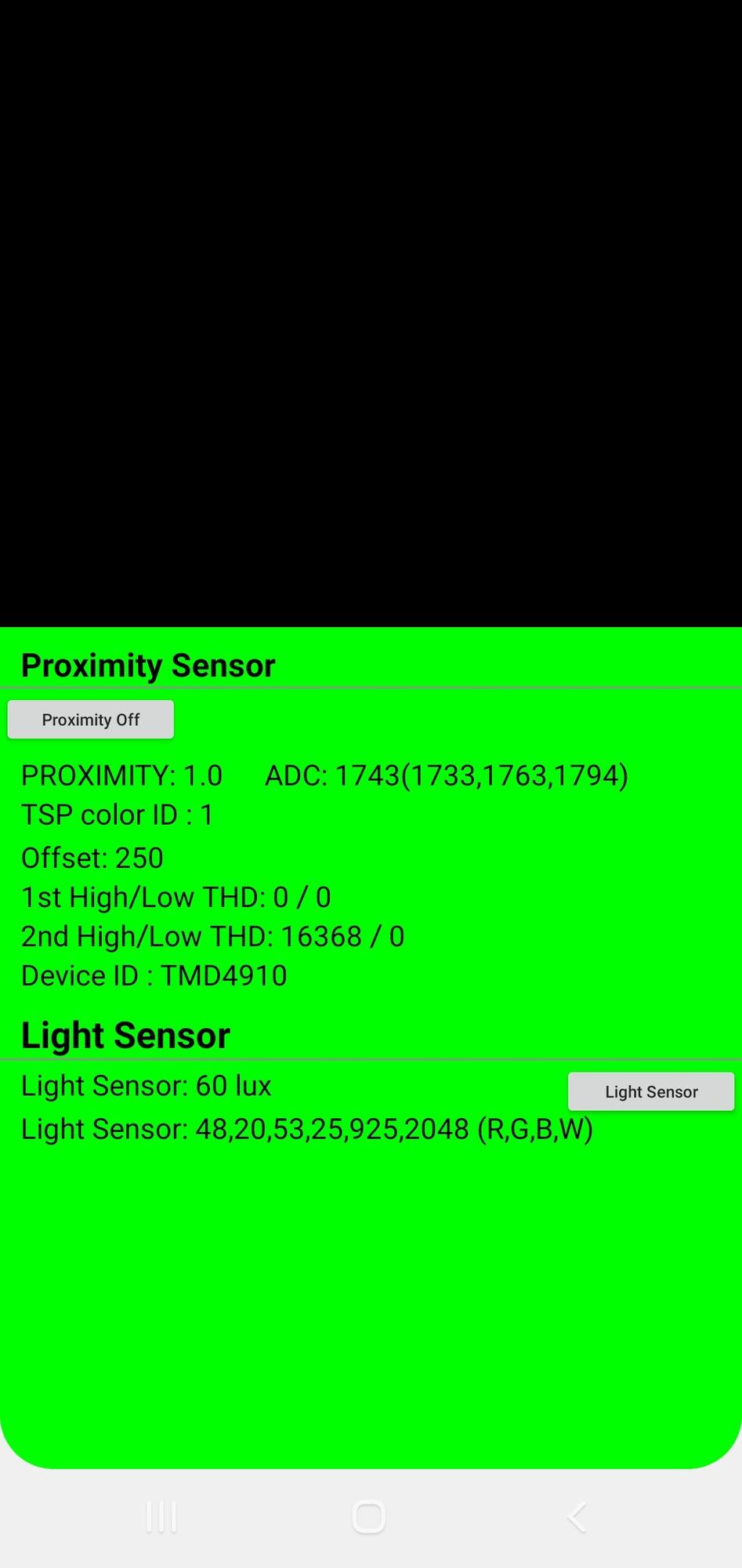

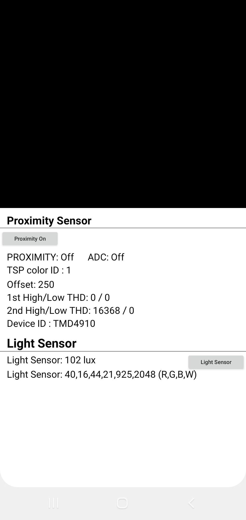

mein S10 macht Probleme in dem es das Display beim Telefonieren an- und ausschaltet. Das Abhören von Sprachnachrichten funktioniert auch nicht richtig im Hinblick auf den Annäherungssensor. Der Test des proximity Sensors *#77692# funktioniert grundsätzlich, aber er ist immer ausgeschaltet, wenn ich den Test starte. Wieso schaltet er sich immer ab? Stimmen die Messwerte?

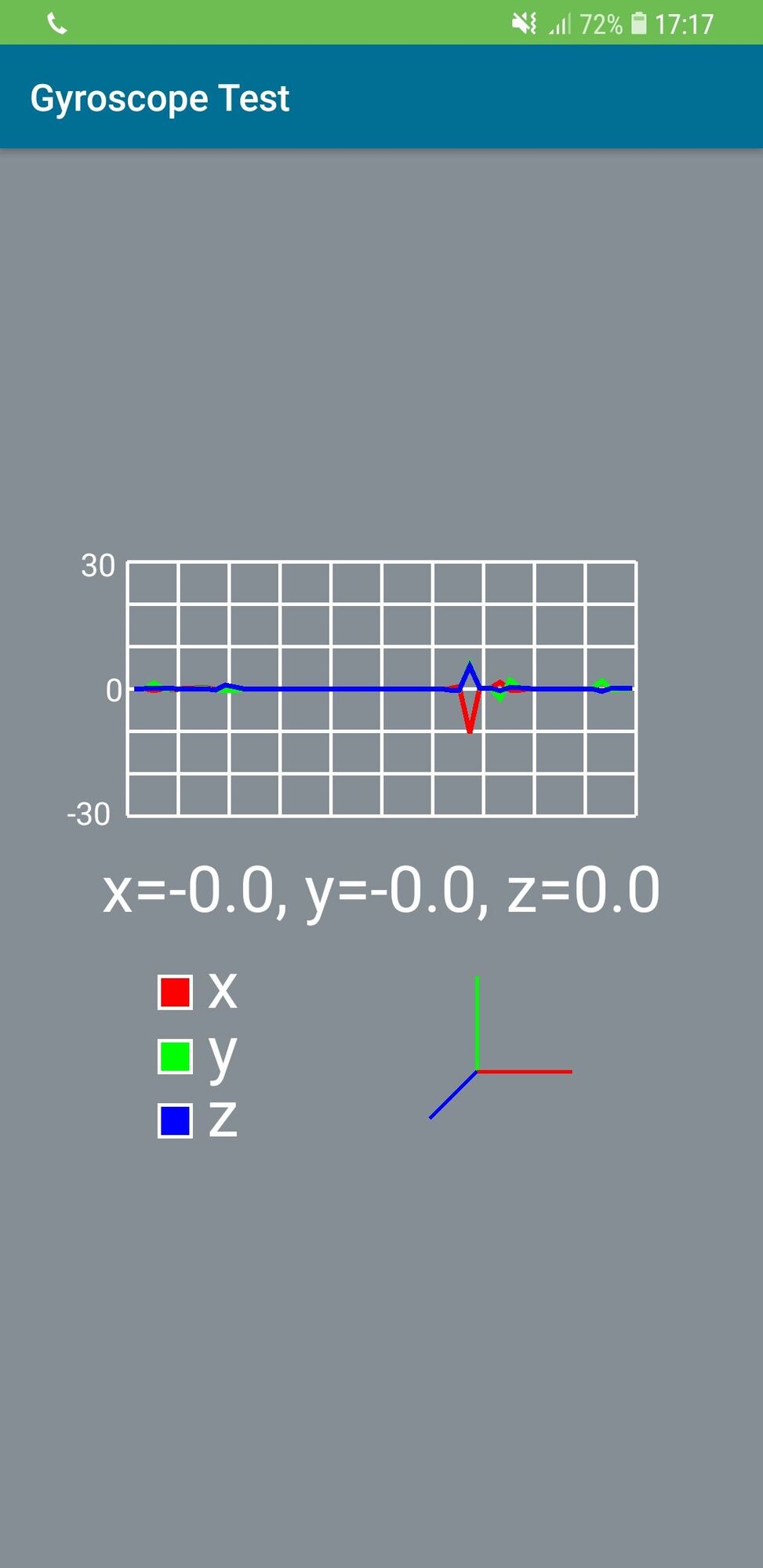

Edit: Der Gyrosensor Test meldet auch Fail.

Beim Öffnen des Tests
Beim Abdecken des Sensors
    So wie ich diesen Proximity Test verstehe
    Er ist ja die ganze Zeit off und reagiert nur auf ein näher kommendes Objekt mit on ... In meinen Fall beim S9+ mit dem verbauten TMD 4906 wenn ein Objekt ab 8cm nah ist , mal mit 6 cm mal mit 10 cm je nachdem wie stark das Licht im Moment ist

    Das andere mit dem Gyroskop ...
    Was passiert wenn das Handy eben auf dem Tisch liegt ohne daß es Drehungen in alle drei Achsen macht , kannst du dann ein Anruf annehmen ?

    Danke für deine Antwort. Also der Sensor reagiert erst auf Dunkelheit, wenn ich vorher auf das Feld Proximity Sensor On klicke und er angeschaltet ist. Steht er auf Off reagiert er auch nicht, wenn ich ihn abdecke.
    Sobald ich den Test verlasse, sehe ich noch wie er sich automatisch wieder ausschaltet. Daher muss ich ihn auch jedes mal wieder aktivieren.
