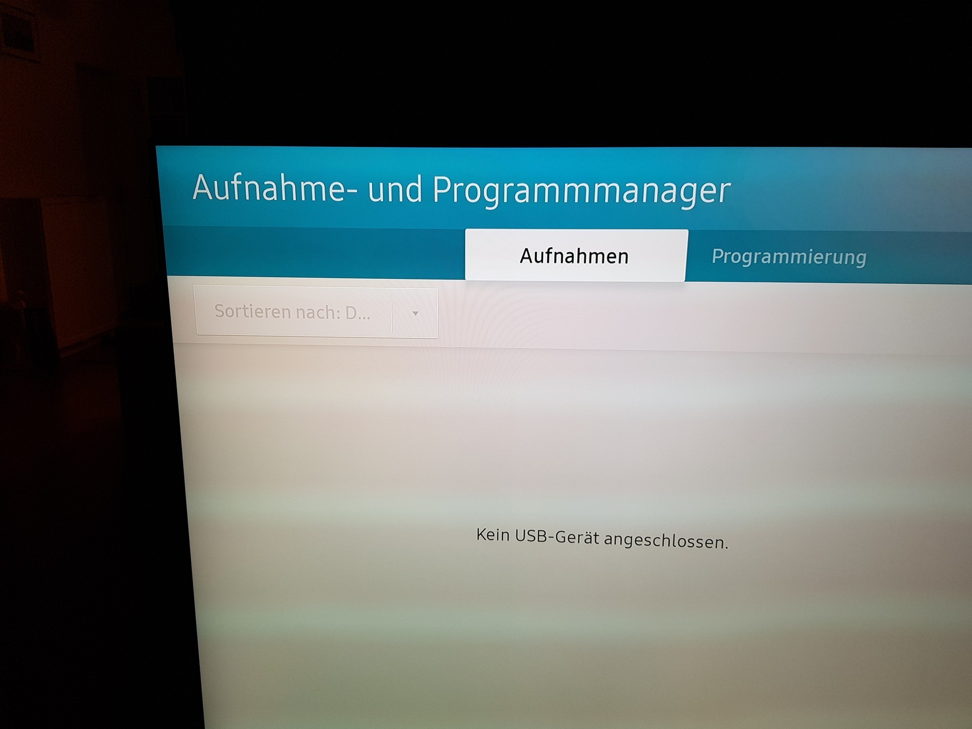

ich versuche verzweifelt, für die PVR-Funktion eine USB-Festplatte mit eigener Stromversorgung in Betrieb zu nehmen. Funktioniert nur teilweise, der TV erkennt die Platte, ich kann Videos davon abspielen, aber die PVR-Funktion meldet nur: "kein USB Gerät angeschlossen". Was tun? Firmware-Upgrade?

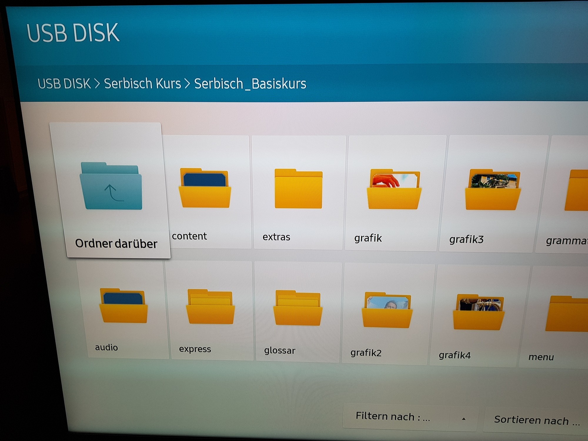

Lieber Andy-64,
auch ein normaler USB-Stick funktioniert in der Wiedergabe, und wird vom PVR nicht als USB Laufwerk erkannt.
Anbei die Screenshots dazu ...
LG, Reinhard

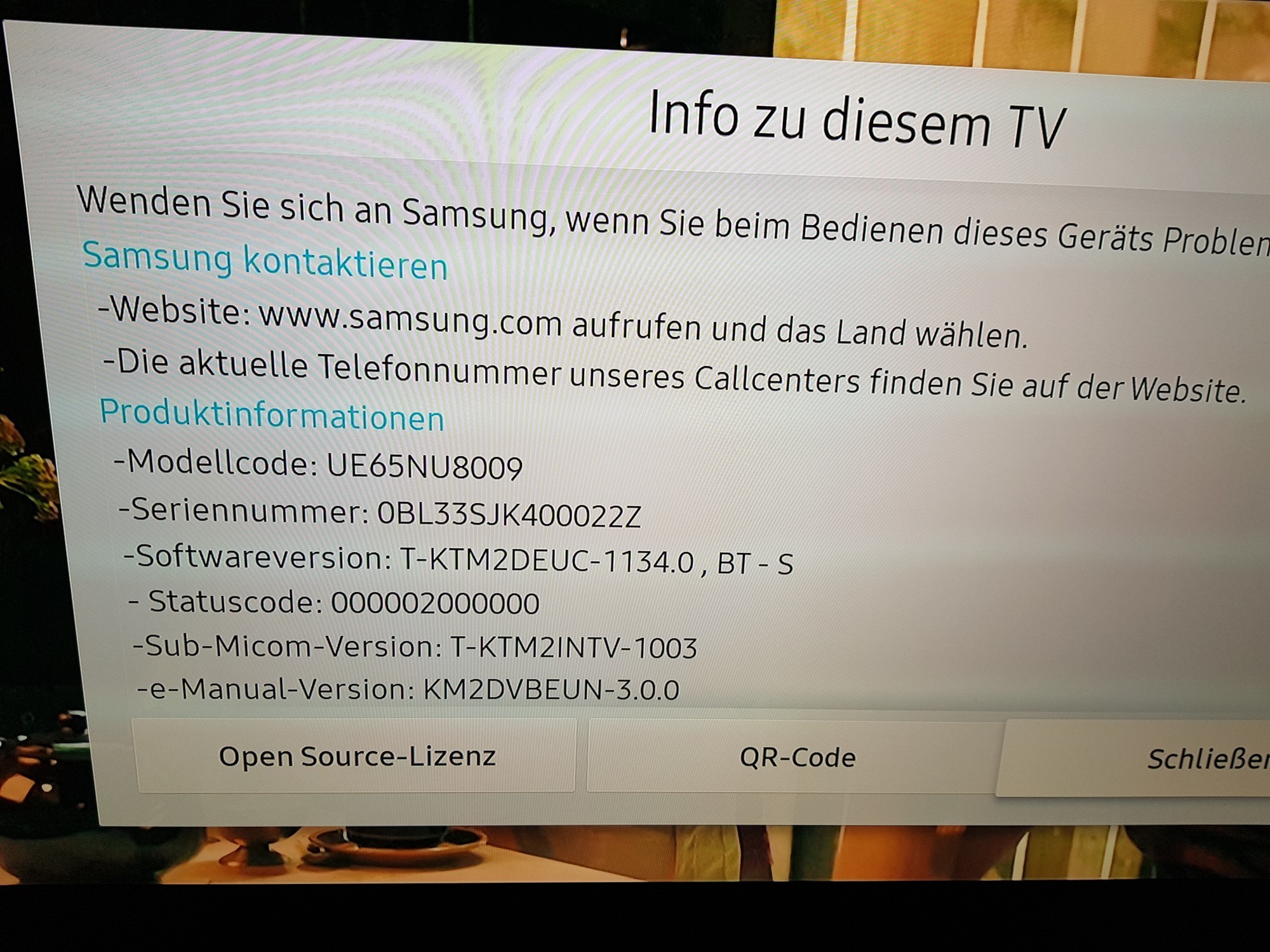

Hallo L: @Reinhard64,
hast du die aktuelle Firmware inzwischen installiert? Gib uns dann bitte Rückmeldung, ob das in diesem Fall die Lösung ist.
Wie ich sehe hast du nicht die aktuelle Firmware 1153.3 drauf, lade die mal von der Support Seite auf einen USB-Stick und installiere die auf deinem TV. Danach setze dein TV noch mal zurück auf Werkseinstellungen.
https://www.samsung.com/de/support/tv-audio-video/wie-erstelle-ich-mit-meinem-qled-smart-tv-ein-sams...
Dann habe ich noch was gefunden, wird das bei deinem TV durchgeführt ?
Schließen Sie Ihre Festplatte an den mit USB HDD gekennzeichneten USB-Port an. Wird zum ersten Mal eine Aufnahme gestartet oder programmiert, führt Ihr Samsung Smart TV einen Leistungstest durch. Besteht Ihre USB-Festplatte diese Überprüfung nicht, testen Sie eine andere Festplatte.
Hi,
Firmware-Upgrade auf 1153.3 erfolgreich, aber keine Veränderung des Problems - PVR erkennt kein USB-Laufwerk.
lg r
Wende dich doch mal direkt an den Support, evtl. auch mit Fernwartung.
Juhuu, hab TV noch auf Werkseinstellungen zurück gesetzt, und siehe da - PVR hat USB LW erkannt und Leistungstest durchgeführt! Aufnahme ist jetzt eingeplant, soweit so gut also ... in ein paar Stunden weiß ich mehr ...
