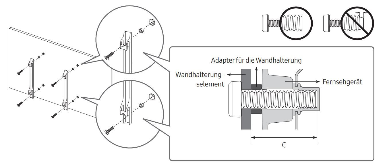

Hallo L: @HerbCGN,
für die Wandmontage des Samsung Q70R in 55 Zoll benötigst du 4 M8 Schrauben. Diese solltest du im Fachmarkt eigentlich problemlos erhalten. Selbst an den Schrauben etwas kürzen - davon rate ich dir ab.
Der genaue Aufbau bei der Wandhalterung wird im Benutzerhandbuch ja auch skizziert:

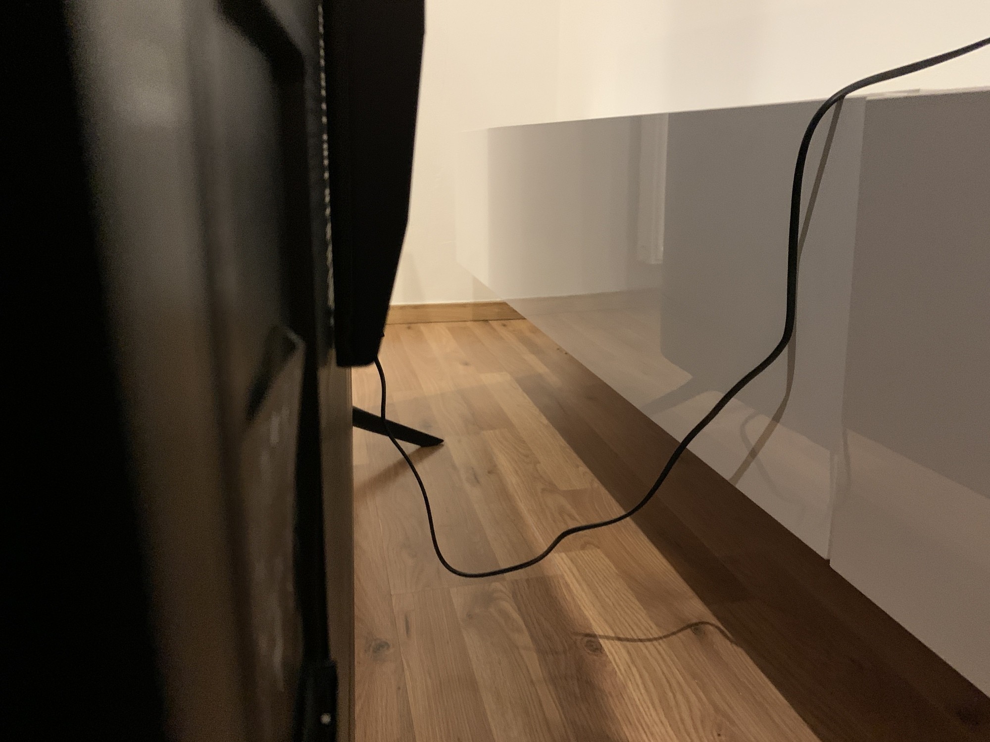

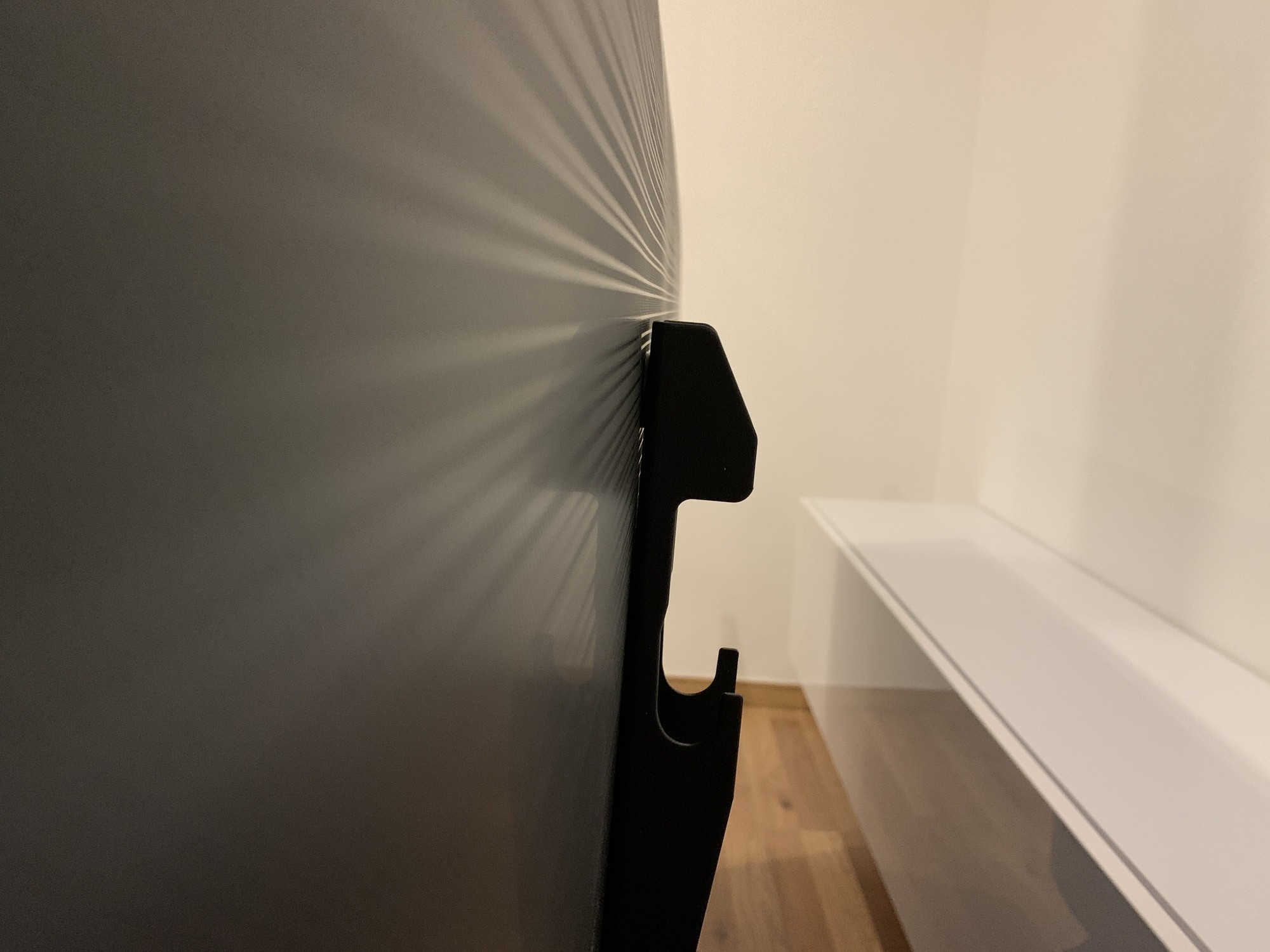

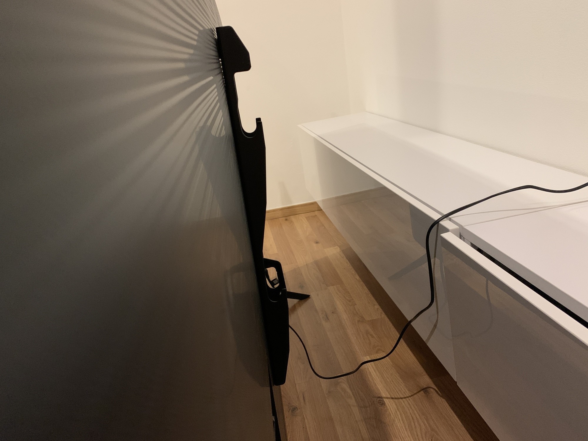

Hallo ich danke dir für deine schnelle Antwort. Ich habe unten eine unterlegscheibe unter den Halter gelegt und so wie auf den Bildern sieht es dann bei mir aus
Ich  bin mir jetzt nicht sicher ob es 100 Prozent Wasserwaage ist aber minimal Unterschied sollte ja kein Problem sein oder
