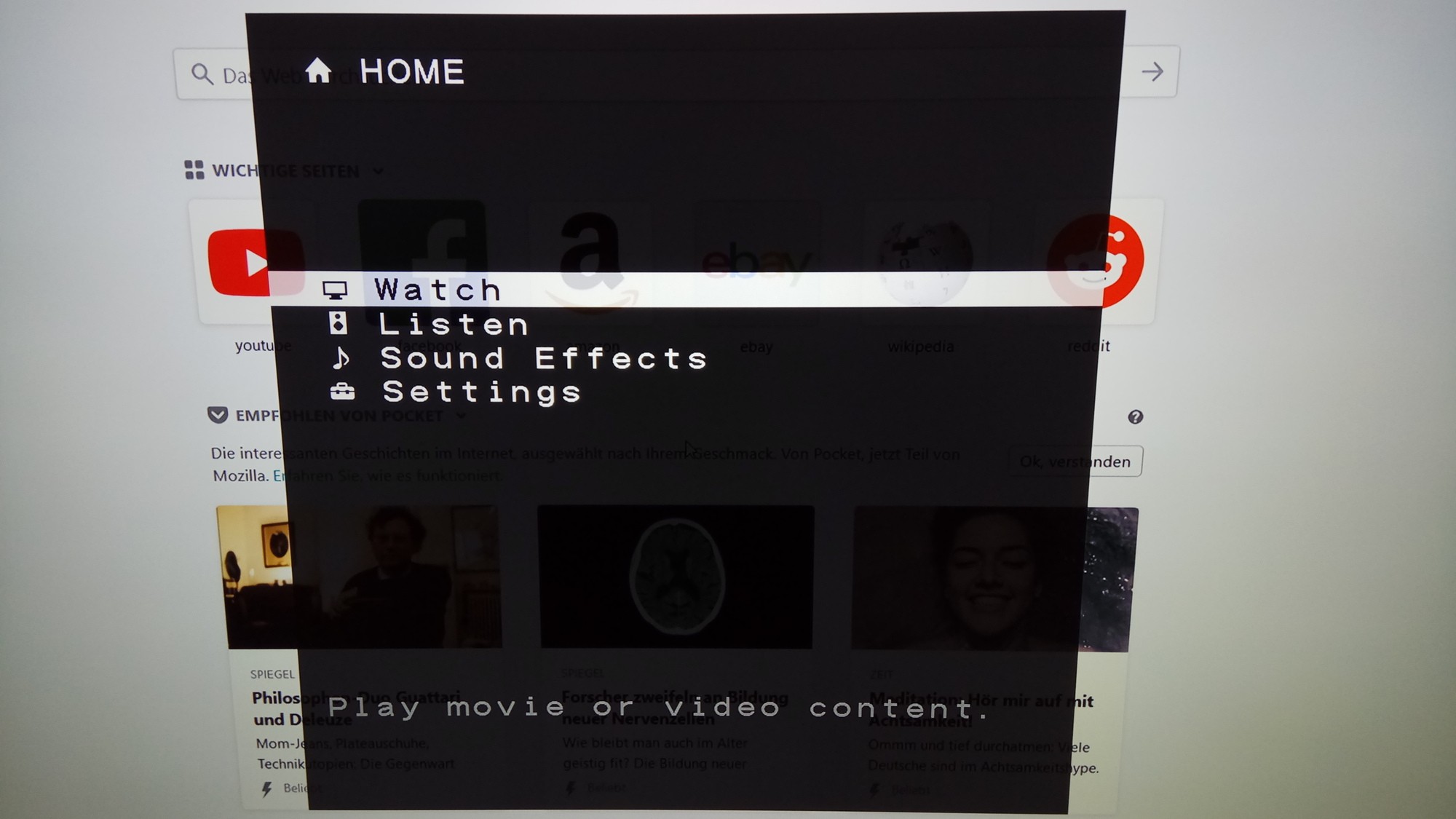

Hallo Zusammen,
an meinem Samsung UE75MU6179 hängt am HDMI3-ARC Port ein Sony STR-DH750 AV-Receiver. An diesem AV Receiver sind verschiedene Geräte wie ein PC und eine PS4 angeschlossen. Den Ton steuere ich über die TV Fernbedienung (HDMI-CEC). Bis vor Kurzem hat dies noch einwandfrei funktioniert, aber seit dem FW Update des Samsung TVs bekomme ich ständig das OSD des AV Receivers eingeblendet, sobald das HDMI Signal kurz weg war, z.B. wenn ich ein Spiel am PC starte (siehe Bild). Hat jemand eine Idee, wie man diesen Dreck abschalten kann?
L: @zamzung91
Das kann aber nicht am TV liegen.
Ich gehe mal davon aus, das dein AVR eingeschaltet ist. Also sendet er das OSD.
Ich würde alle Geräte mal einschalten und dann für ca. 5 Minuten vom Stromnetz nehmen (Stecker ziehen).
Anschließend wieder einstecken und einschalten.
Die HDMI Verbindungen werden dann neu konfiguriert.
Auf der Samsung Homepage steht mittlerweile die FW 1201 bereit und per PN bekommst du von den Moderatoren die 1220.9 falls du HDMI Probleme hast.
Gruß, Theo

Hallo Theo, vielen Dank für die schnelle Antwort. Mittlerweile habe ich mir einen Denon AVR zugelegt, womit sich das Thema erledigt hat. Anscheinend hat der Sony diverse Probleme mit CEC, diese konnte ich auch an anderen Fernsehern im Freundeskreis nachstellen.
