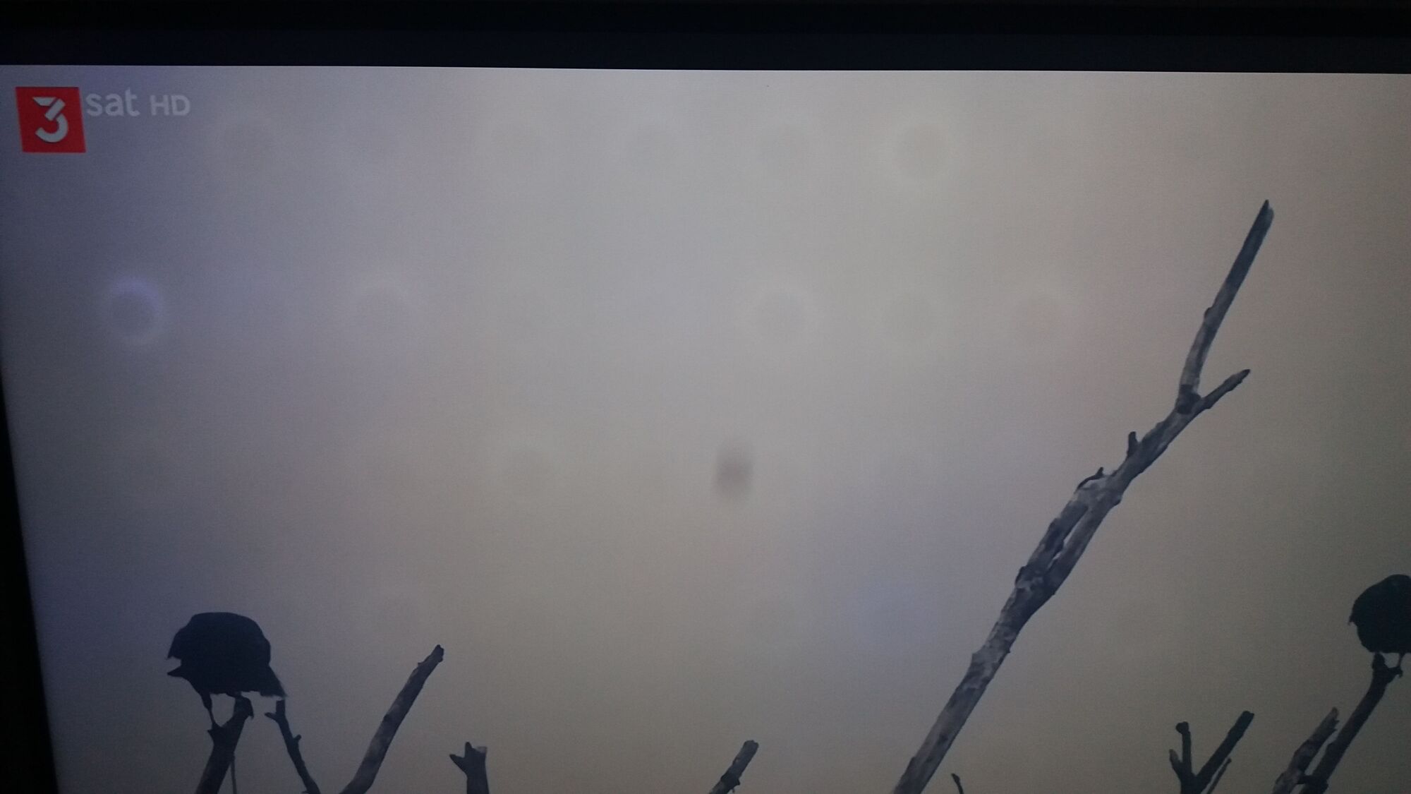

Hallo liebe Leute,
kann mir Jemand helfen . Unser TV ist jetzt fast 3 Jahre alt.
Es sind jetzt immer auf der Oberfläche weißliche Ringe zu sehen im Hintergrund, in verschiedenener Leuchtintenstät und in Abständen wie die LED,s welche hinter dem Panel angebracht sind. Das tritt in jeder Einstellungsoption auf, sofort nach dem Einschalten sieht man mehr oder weniger diese Ringe.
Kann man das Reparieren oder muss neue Panele eingebaut werden oder neuer TV.
Eventuell reicht auch ein Wechsel der LED? Anleitungen gibts ja.
Mich würde mal Eur Meinung interessieren.
Vielen Dank im Vorraus!

Zeig uns mal ein Bild von deinem TV. Womöglich können wir so besser einschätzen, was los ist.
Danke für das Bild L: @Peter1231. Das sieht sehr merkwürdig aus. *:thinking-face:

Zur Erläuterung der Aufnahme. Der dunkle Partikel in der Mitte des Panels liegt am Fotoapparat und die " Stangen" im unteren Teil des Fotos ist die Nahaufnahme eines Strauches. Von Interesse sind nur die runden weißlichen Kreise. Die sind nur deutlich bei hellem Hintergrund zu sehen.
Wollte bloß wissen ob es eventuell an den LED,s liegt.

hm sehr ungewöhnlich... Ist das augescheinlich wahrzunehmen, also nicht nur per Kamera?
LED Backlight Fehler sind normalerweise nicht punktuell und kreisrund,.

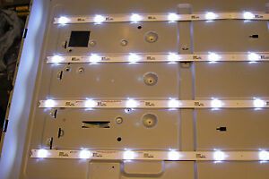

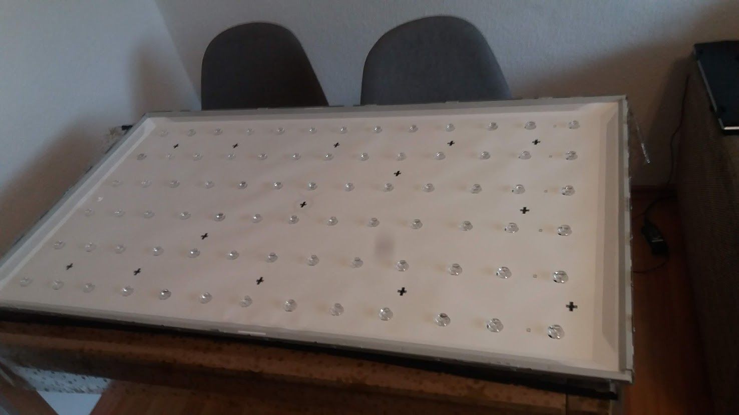

da ist die Hintergrundbeleuchtung defekt, das was Sie hier sehen sind die einzelnen LED Bars hinter dem Panel die in Reihe geschaltet sind. Auf jeden dieser LEDs sitzen eine Art Plastikkappe die dort festgeklebt sind. Wenn diese abfallen durch das zunehmende Alter entstehen diese kreisrunde Flecken. Das Display selbst hat einzelne Polarisationsschichten (Defuser usw.) und diese LED Bars. Ihr TV hat ein Full LED Backlight Panel, sieht man anhand das die LED Bars überall zu sehen sind. und nicht am Rand (Edge Light). Siehe Foto
Leider ist dies nur durch einen Paneltausch zu lösen, wenden sie sich dafür bitte an Samsung bzw. einen autorisierten Service Partner.

Habe mir im Internet passende LED rausgesucht, TV auseinander gebaut und die Neuen eingesetzt.Hat geklappt, auch als Amateur geschafft.Zur Frage: Mit ein und ausschalten war da nix, habe nur Stecker gezogen und losgelegt
