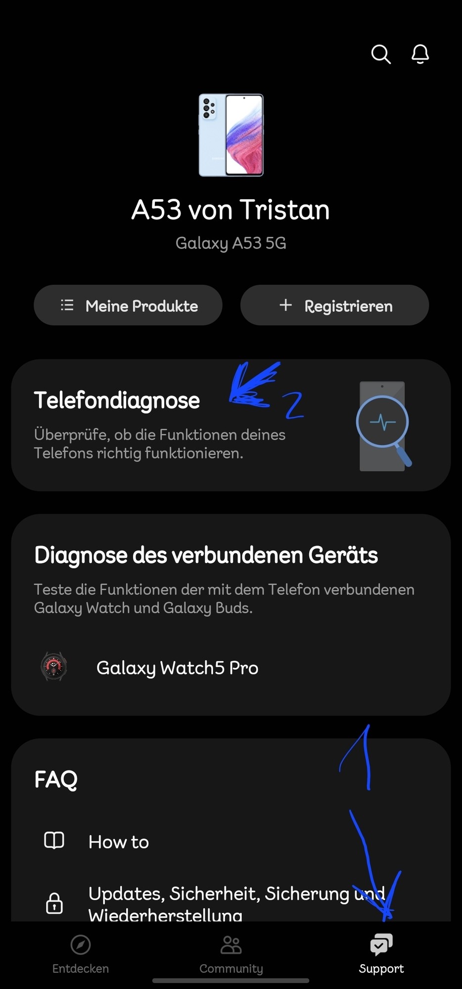

Mach mal eine Diagnose hier in der Members App:
auf den Support Reiter unten klicken
dann dürfte da eine Option Namens Telefon-Diagnose geben
Dort draufklicken und dann einfach einmal alles durchtesten *m:1f60a.png**m:270c.png*
LG dein Teminite *m:1f60a.png**m:270c.png*
