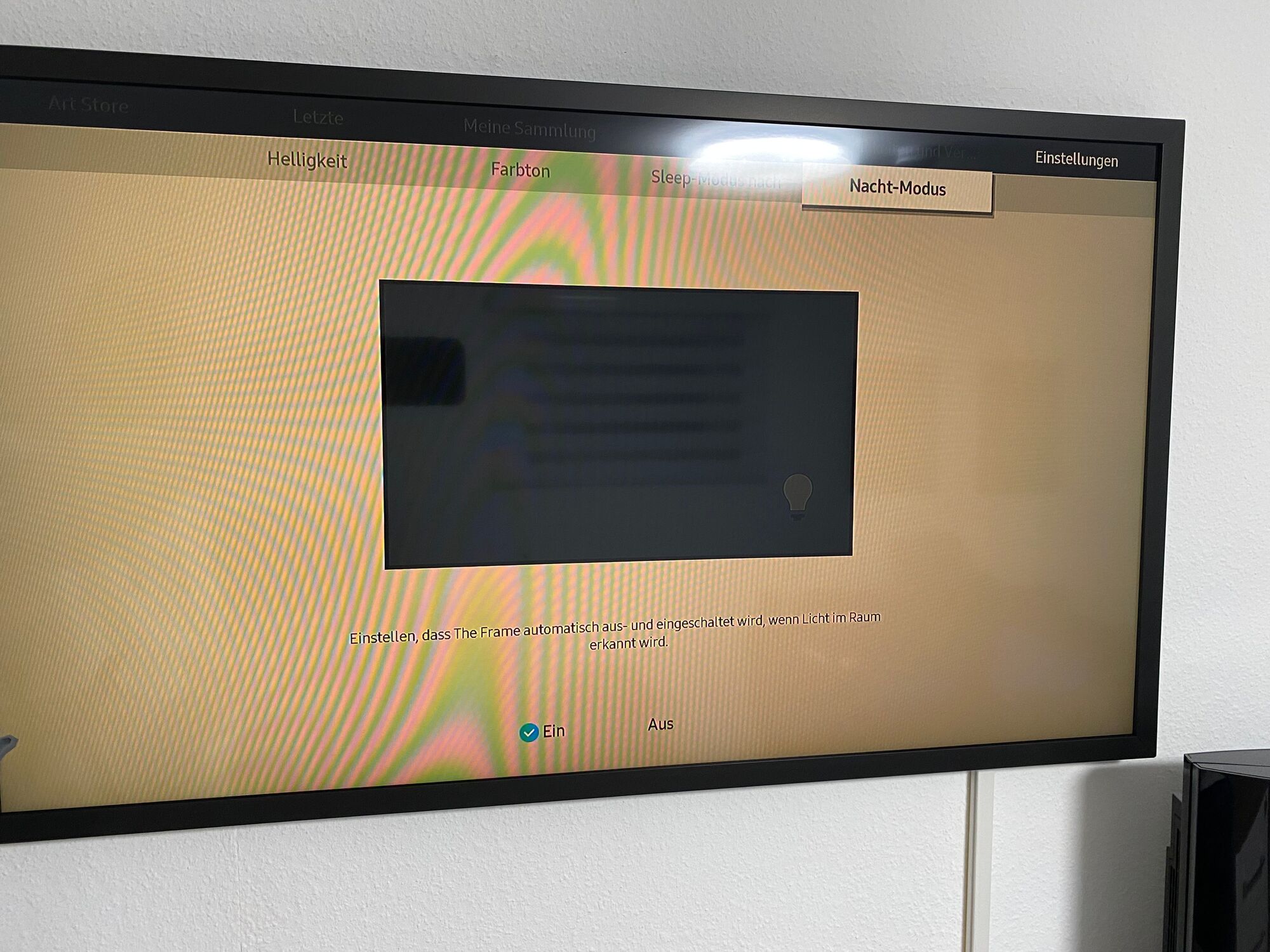

ich habe einen The Frame 32“ und dieser schaltet sich nicht automatisch bei Helligkeit ein. Der Lichtsensor scheint in Ordnung, da bei Dunkelheit das Gerät selbst ausschaltet.
Ich habe schon folgendes Probiert:
- Softreset
- Werksreset
- Softwareupdate (ist das aktuelle drauf)
- Sleeptimer deaktiviert
Bei letzen Male beim Support sagte man mir, der TV würde sich nicht einschalten, nur abschalten. Dies wird aber in der Einstellung beschrieben (siehe Foto).
Hat jemand das gleiche Gerät und kann bestätigen, dass das funktioniert? Ich habe nachher einen Telefontermin und da würde ich das gerne wissen.
vielen Dank
    Hallo.Hatte das gleiche Problem bei meinem frame nach update.Hatte den Support kontaktiert, mir wurde gesagt ich soll den Nacht-modus deaktivieren (bewegungserkennung an).Seitdem funktioniert wieder alles.
    Danke! Ich hatte mir schon gedacht, dass es ein Fehler in der Software sein könnte. Bei der Lösung ist nur das Problem, dass die kleinen Frames keine Bewegungssteuerung haben. Die haben nur die Möglichkeit über die Helligkeit.
