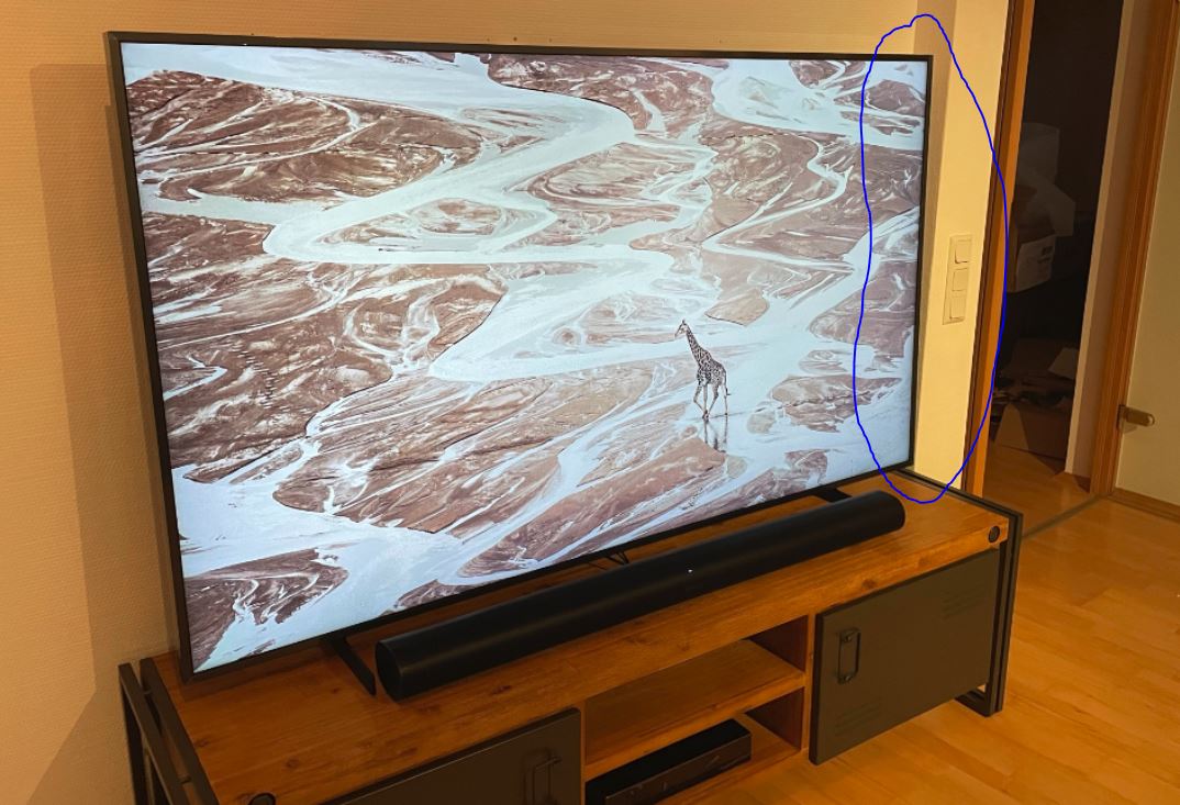

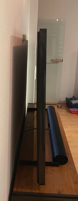

ich besitze seit kurzem einen Frame 75".
Wenn der Fernseher auf dem mitgelieferten Standfüßen steht, ist die Bildfläche leicht nach hinten geneigt.
Ist das normal?
Im Verhältnis zur Wandkante lässt sich das gut erkennen. Tisch und Wand sind exakt in waage/senkrecht. Wenn der Frame am Boden steht sieht es genauso aus.

    Vielleicht ist dies ja auch normal bzw es fällt wenigen auf, weil der Frame oft an der Wand befestigt wird....
    Hi,
    ruf beim Samsung Support (Hotline) an. Die sollen dir ein Satz neue Standfüße zusenden. Ist dann immer noch nicht im Wasser, bliebe dann wahrscheinlich nur der TV.

    L: @NCC-1701-A sehe ich etwas anders!
    Wenn ein original Standfuss zum Lieferumfang gehört, sollte der Standfuss natürlich auch "in Waage" sein.

    Hallo
    lest mal die Anleitung Seite 8
    Die Neigung gehört zum Design und ist kein Defekt.
    Neigung nach Hinten: 1.5° < ... < 3.0°

    03.) Mit ein wenig Nachdenken und Grundalgen Physik (Stichwort Scherpunkt), hätte klär sein müssen, warum die Fernseher (unabhängig vom Hersteller) ein wenig nach hinten geneigt sind.
    04.) Im Manual der Geräte ist sogar expliziert erwähnt, wie die Geräte auf einem, z.B. Fernsehtisch, zu stehen haben.
    Ich gehe davon aus, daß das Thema damit geklärt ist.
