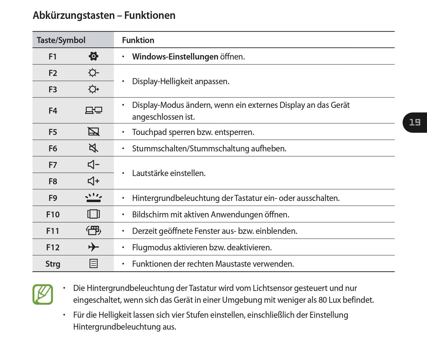

Mit FN und der F12 Taste kannst du die Nutzung der F Tasten einschalten. Auf der F9 Taste kannst du dann die Tastaturbeleuchtung einschalten und die Helligkeit regeln. Alternativ lässt sie sich mit der App Samsung Settings unter Eingabe einschalten. Bei Samsung Settings kannst du festlegen wann sie bei nicht Benutzung abschalten soll von 30 Sekunden bis 10 Minuten. Eigentlich sollte diese aber Standardmäßig eingeschaltet sein. Funktioniert es nicht dann solltest du dich an den Support wenden.
Hier habe ich auch noch etwas gefunden. Das komplette Handbuch kannst du hier laden.
https://org.downloadcenter.samsung.com/downloadfile/ContentsFile.aspx?CDSite=UNI_DE&OriginYN=N&Model...
