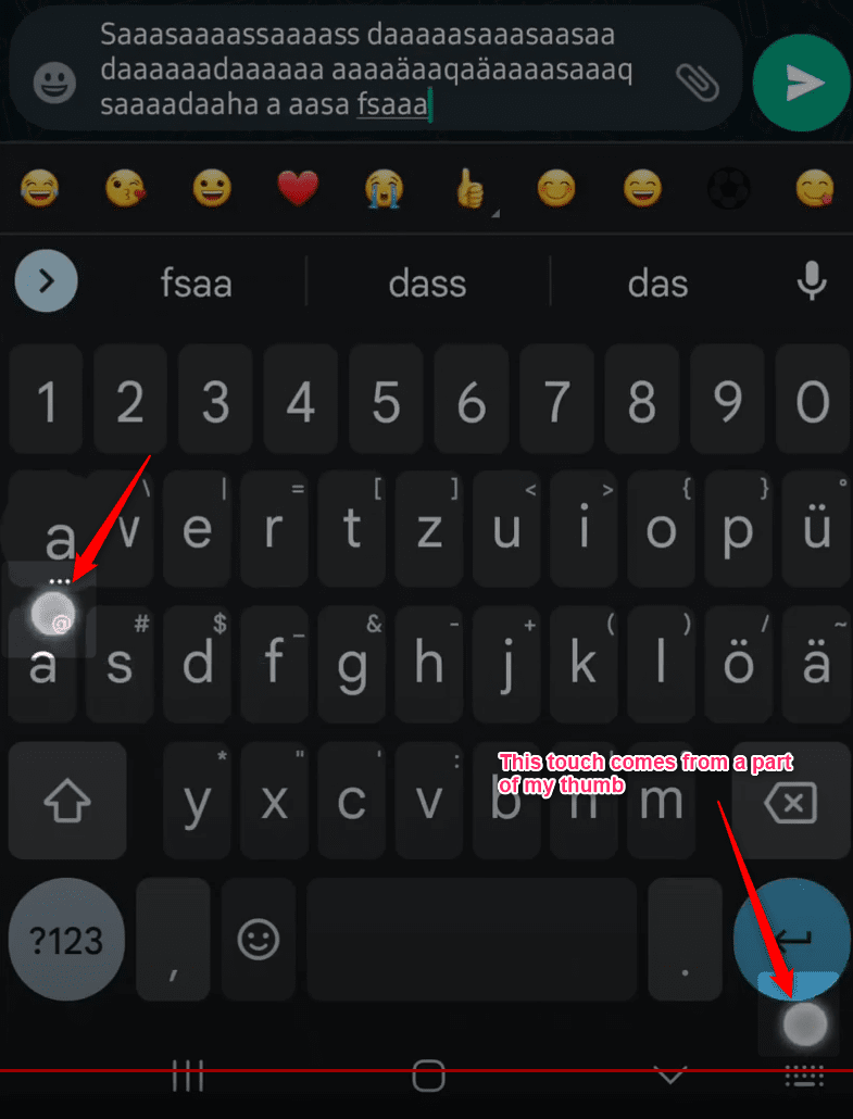

Manchmal, wenn ich einen Text verfasse und den Buchstaben A tippe, wird ein Zeilenumbruch zusätzlich zum Buchstaben A eingefügt. Das Verhalten ist unabhängig von der verwendeten App (What's App, Messenger, ...) und der Tastatur (GBoard, Samsung, ...).

    Ich glaube, das Problem war ich selbst.
    Siehe das Video bei (00:05 min) oder das Bild.
    Diese Berührung kommt von einem Teil meines Daumens!
