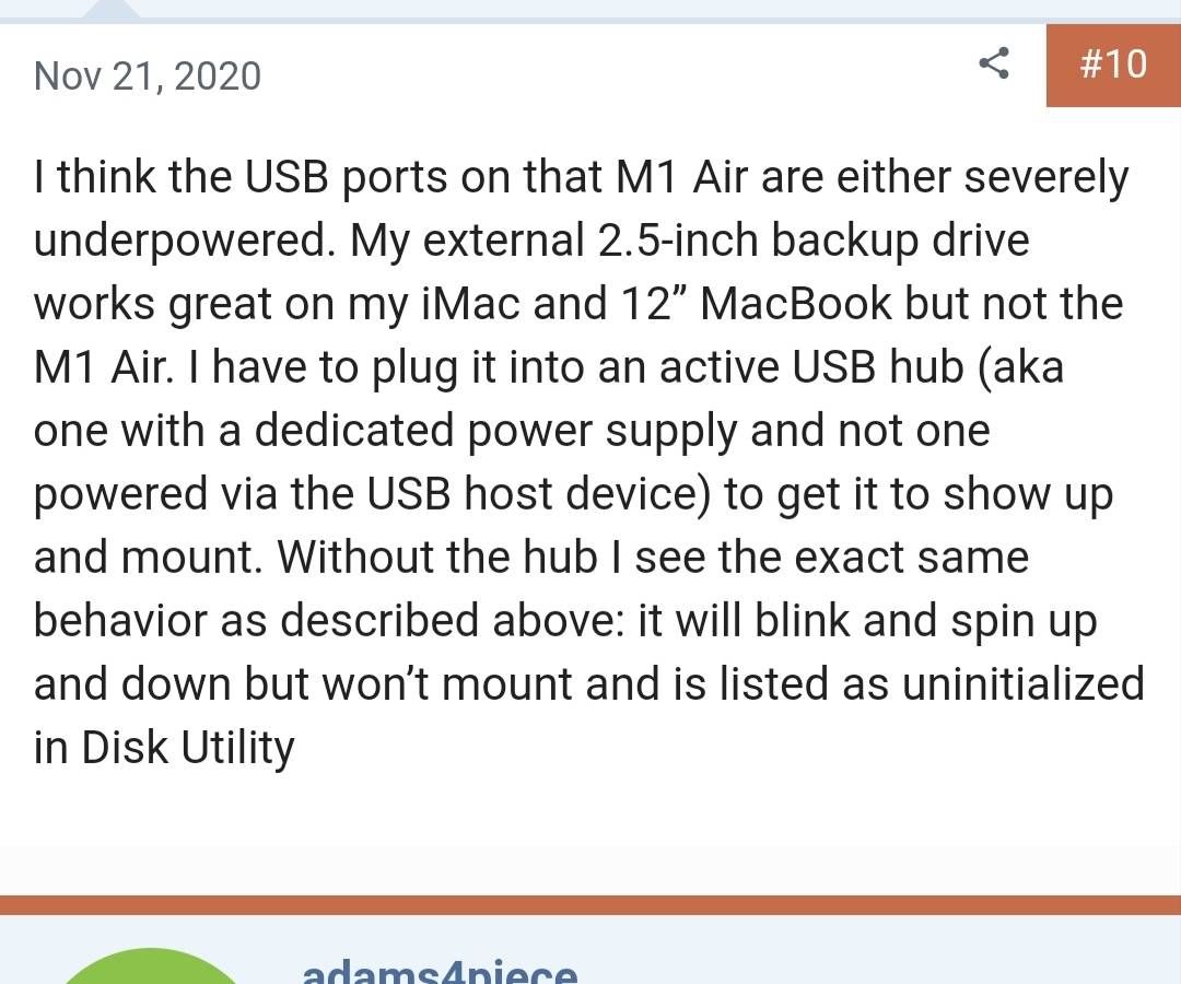

Damit scheinst Du offensichtlich richtig zu liegen. Habe mal ein wenig gesucht und das gefunden....
Genau so klingt es, da hast du recht!
Wäre aber ein Trauerspiel, wenn Apple über den M1 weniger Power rauslässt als über ein 7 Jahre alten USB-A.
Mal sehen, ich gebe Bescheid wenn ich etwas weiß!
Ja, wäre nett. Würde mich interessieren, da sicherlich mehrere User mit diesem Problem konfrontiert sind.
