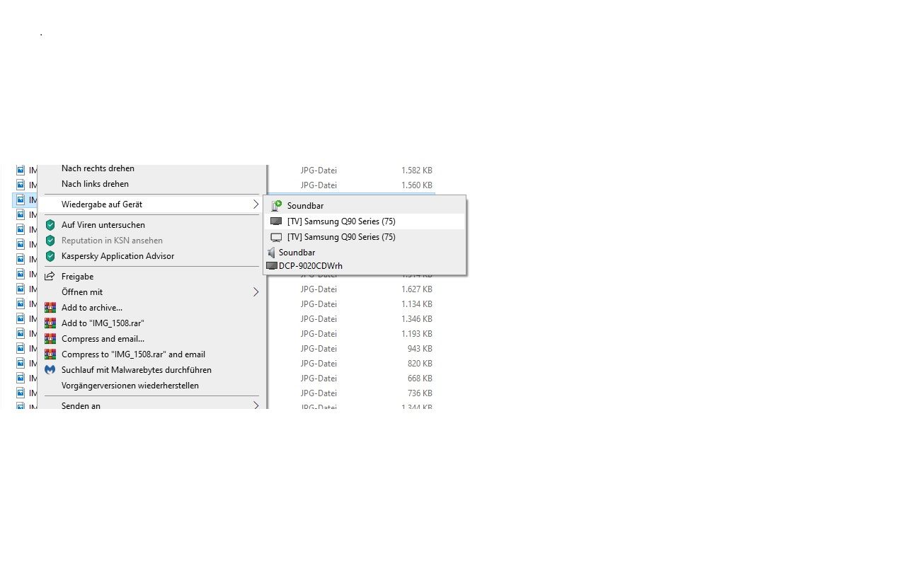

Kannst Du denn nicht direkt aus Windows 10 mit der rechten Maustaste eine Datei zum tv senden (Wiedergabe auf Gerät), wenn er im Netzwerk hängt?
Beim q 90 gibt es da zwei Möglichkeiten (= 2 Symbole unter ......Widergabe auf Gerät ).
Einmal wird die Datei übertragen oder es wird der Desktop gespiegelt.
Der tv wird von Win 10 erkannt, es ist keine zusätzliche App oder Software erforderlich.

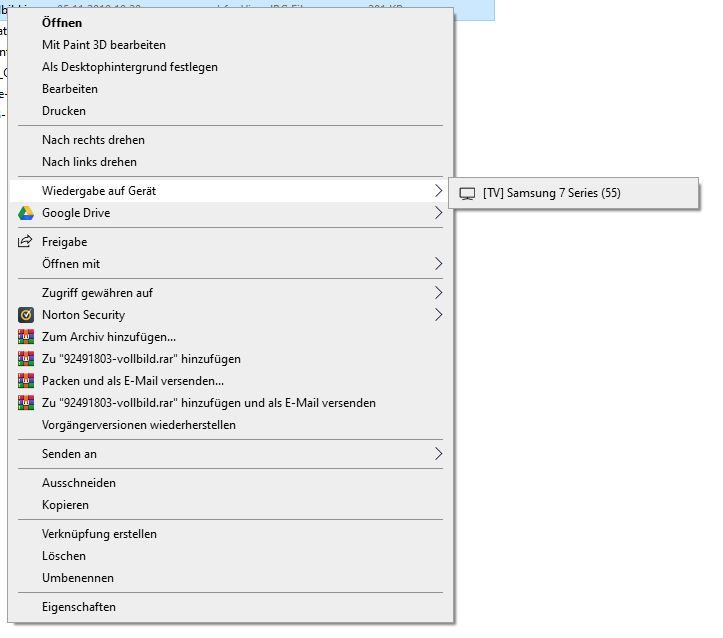

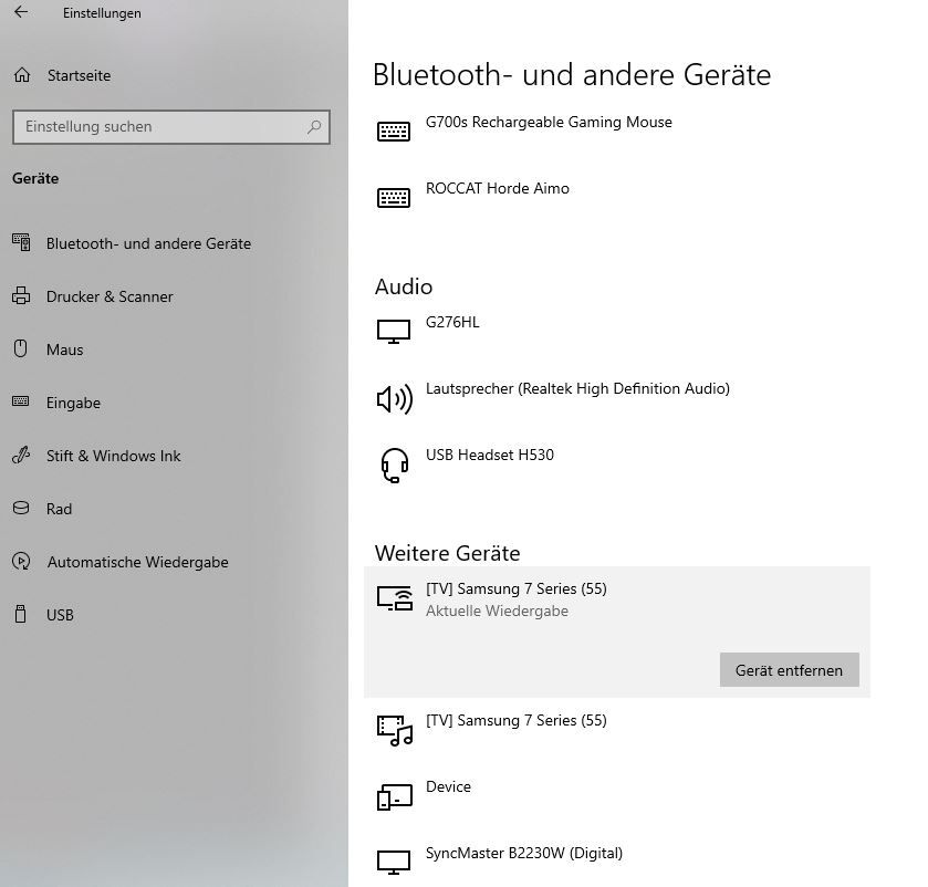

Hallo Lucki1313,
die Wiedergabe von Dateien zum TV klappt problemlos, auch die Tonwiedergabe durch die HiFi Anlage, etc.
Aber ich habe nur die Option "Auf [TV] Samsung 7 Series (55)" zu übertragen.
(Das Symbol mit dem weißen Bildschirm. Das mit dem dunklen Bildschrim erscheint bei mir nicht)
Scheinbar geht das nur mit WLan.
Mit Lan funtioniert wohl auch das Spiegeln des Desktop nicht (miracast).
