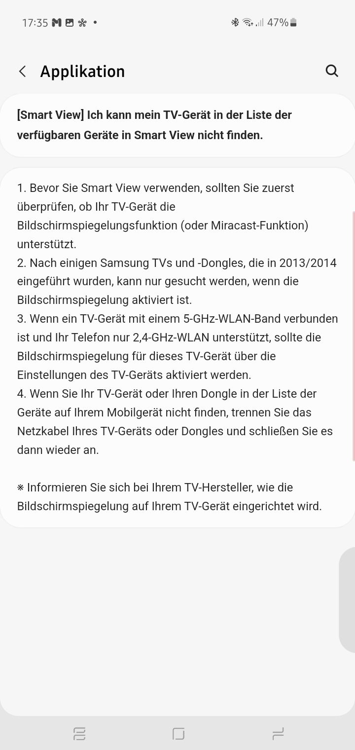

Hast du mal den Cache gelöscht oftmals hilft es oder die app gelöscht und wieder neu heruntergeladen
Ich habe das gefunden hoffentlich Löst das dein Problem
