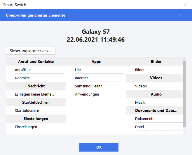

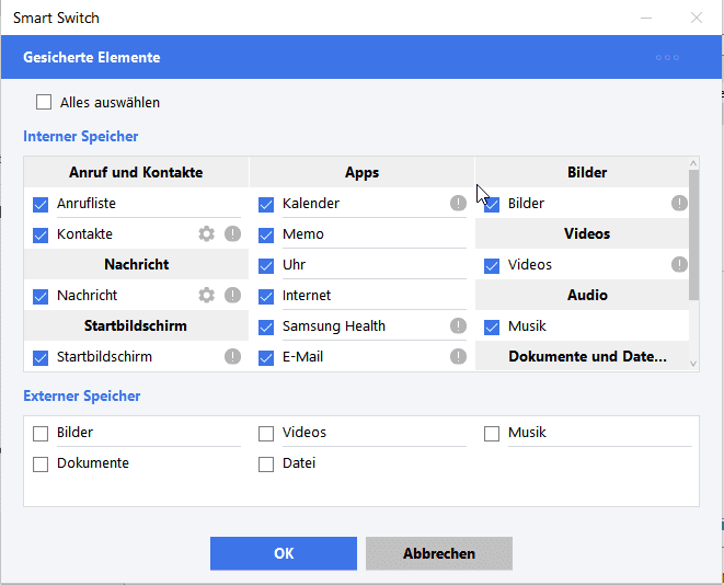

P.S.: mir ist eben noch aufgefallen, dass auch bei einer Sicherungskopie unter Smart Switch kein Kalender gesichert wird, obwohl dieser unter "Gesicherten Elemente" ausgeählt wurde.
